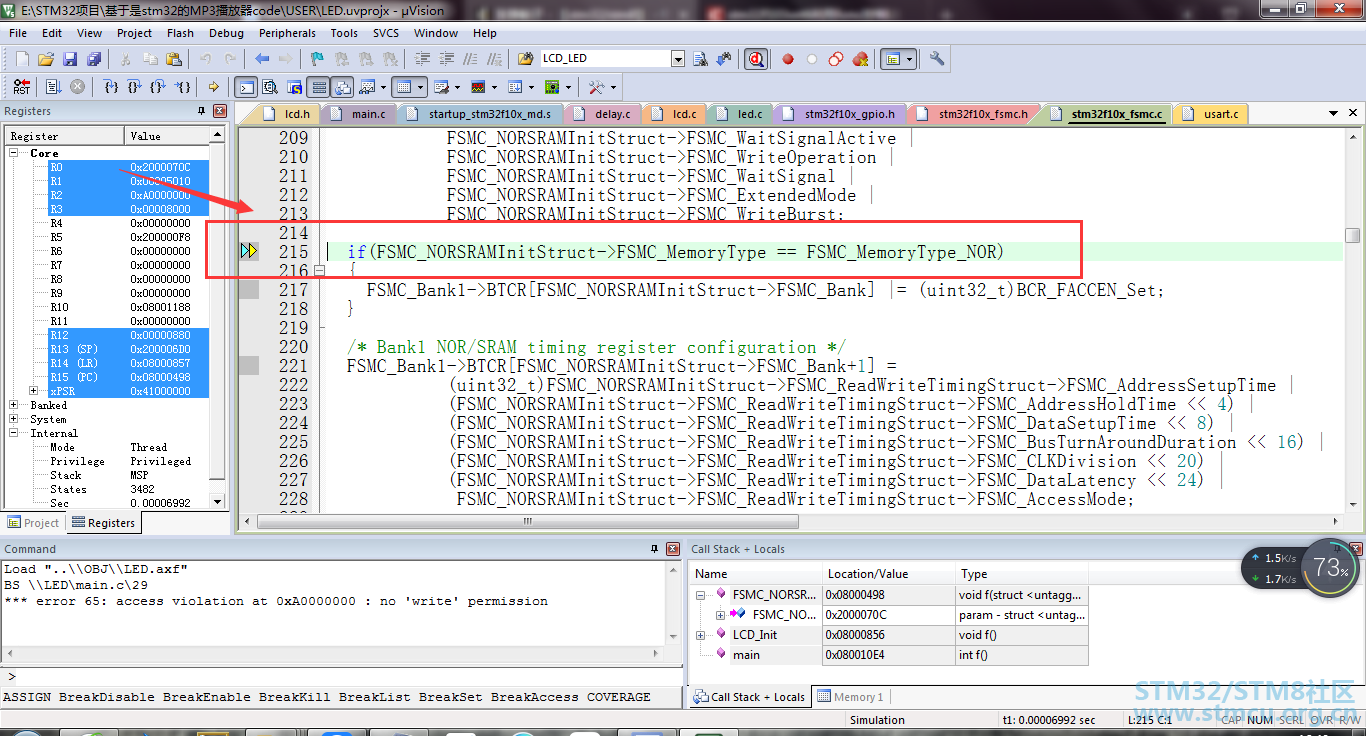

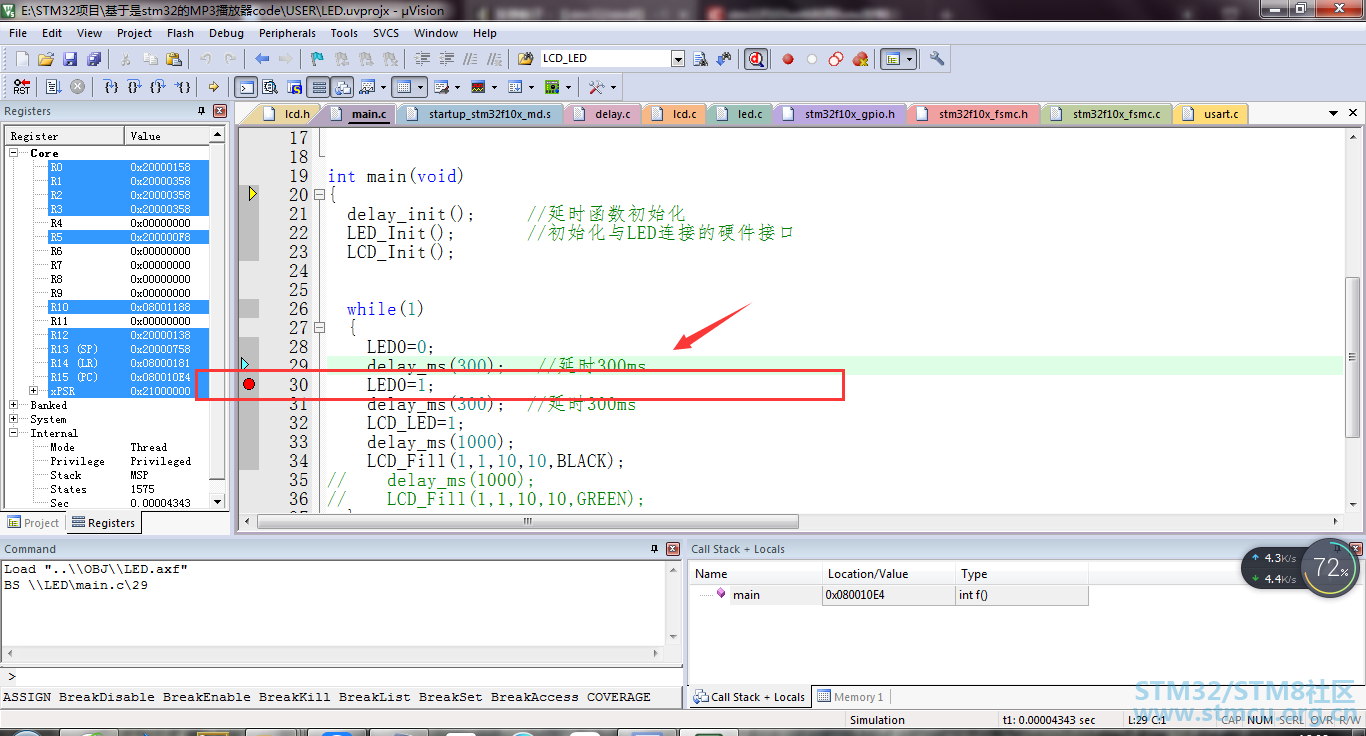

keil5软件仿真时,我在main函数设置一个断点,然后点击run试图跳到断点处,然而却出现了下面的情况
t1.png 将断点设置在LED0=1语句
t2.png 点击run,直接跳到stm32f10x_fsmc.c,而没有跳到我们设置的断点语句处,左下角也出现了错误代号      *** error 65: access violation at 0x60020000 : no 'write' permission。。

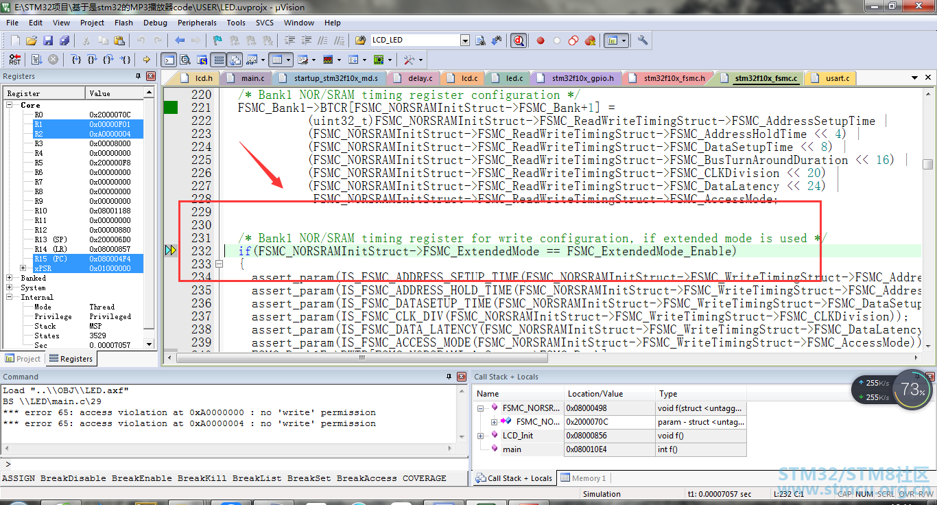

再此按下run后还是在上一次语句下面接下去执行,如图所示
错误代号也和上一次一模一样。

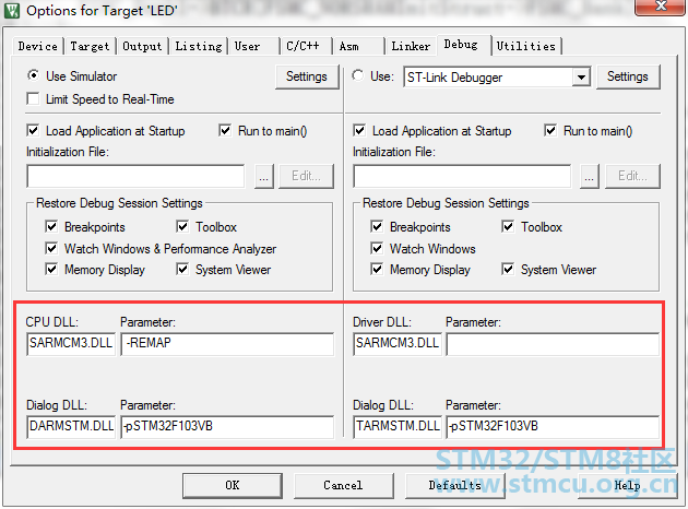

查阅了网上资料,有说要把Debug的设置改一下的。按照网上所说,把配置改成下图所示依然没用
