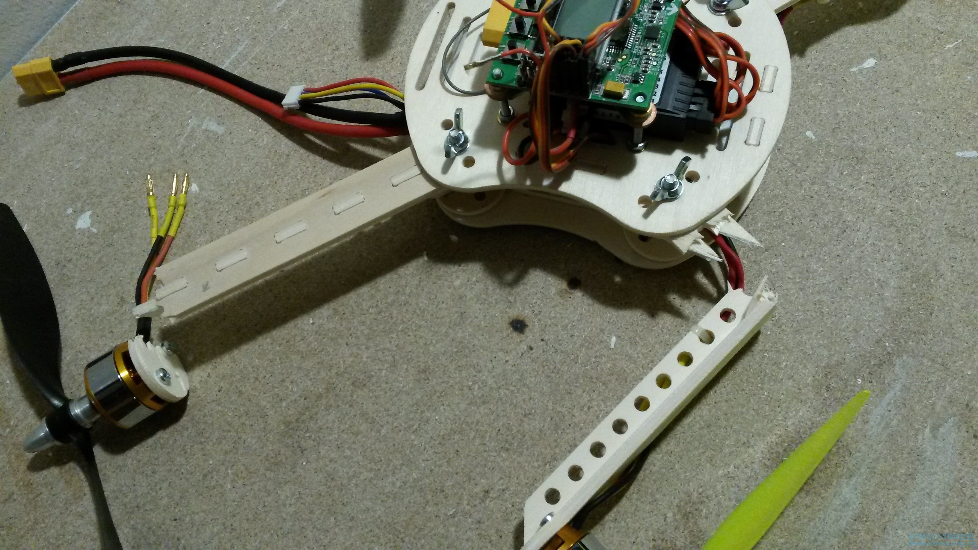

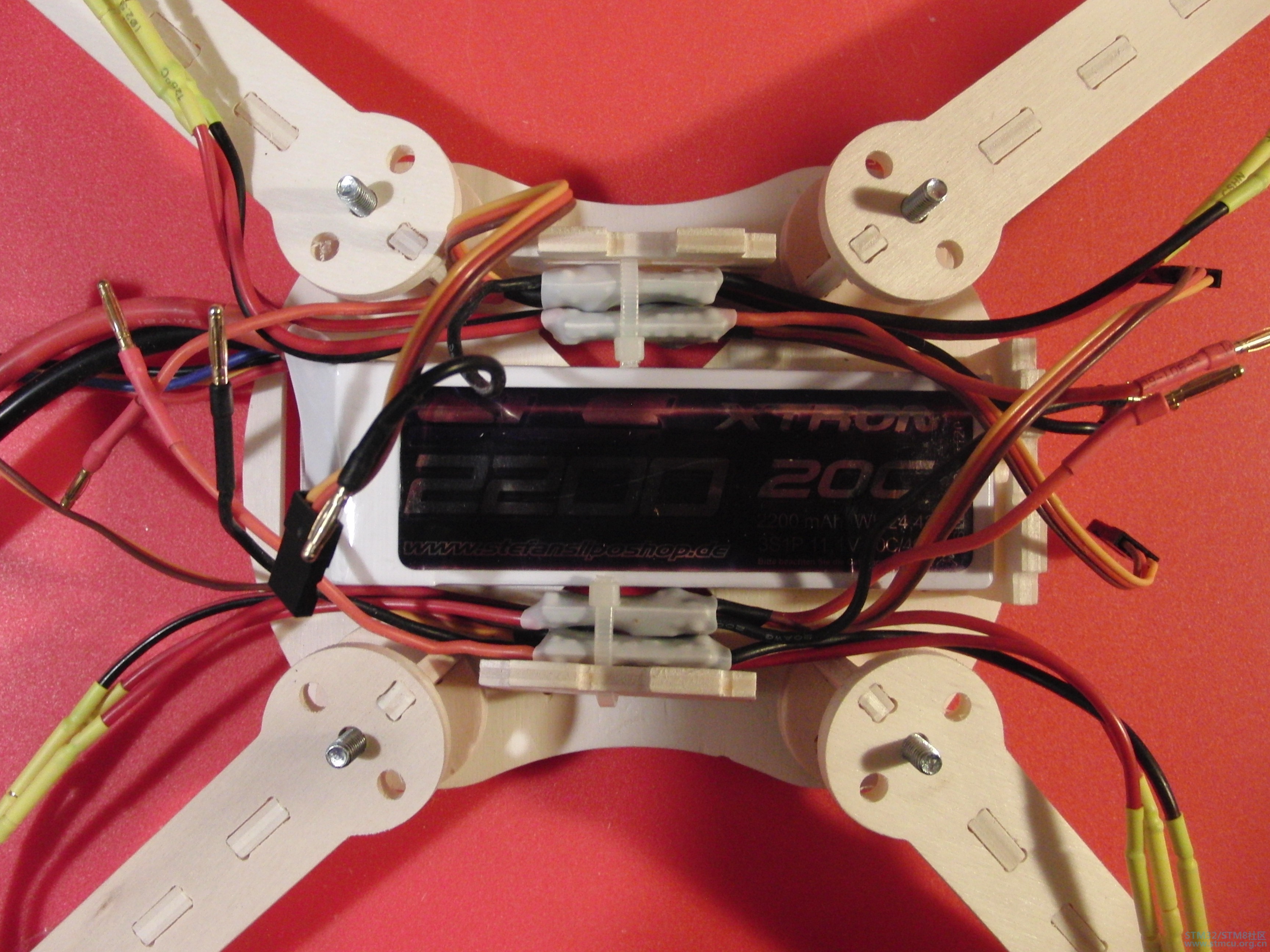

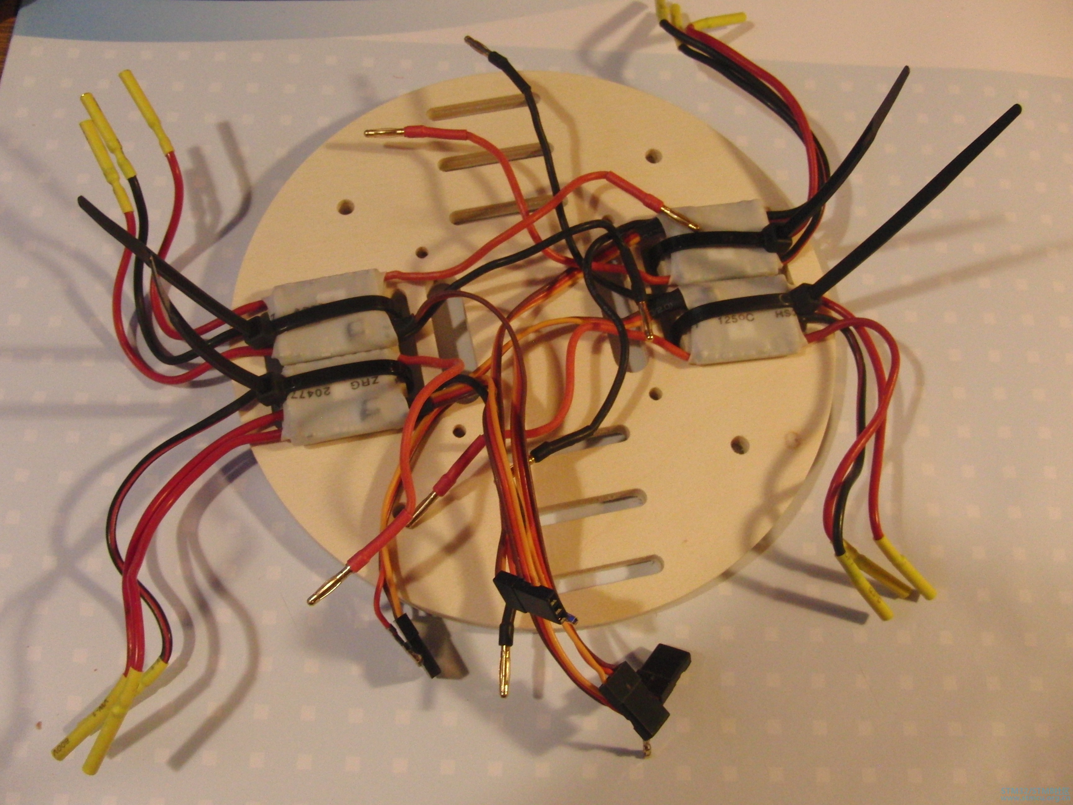

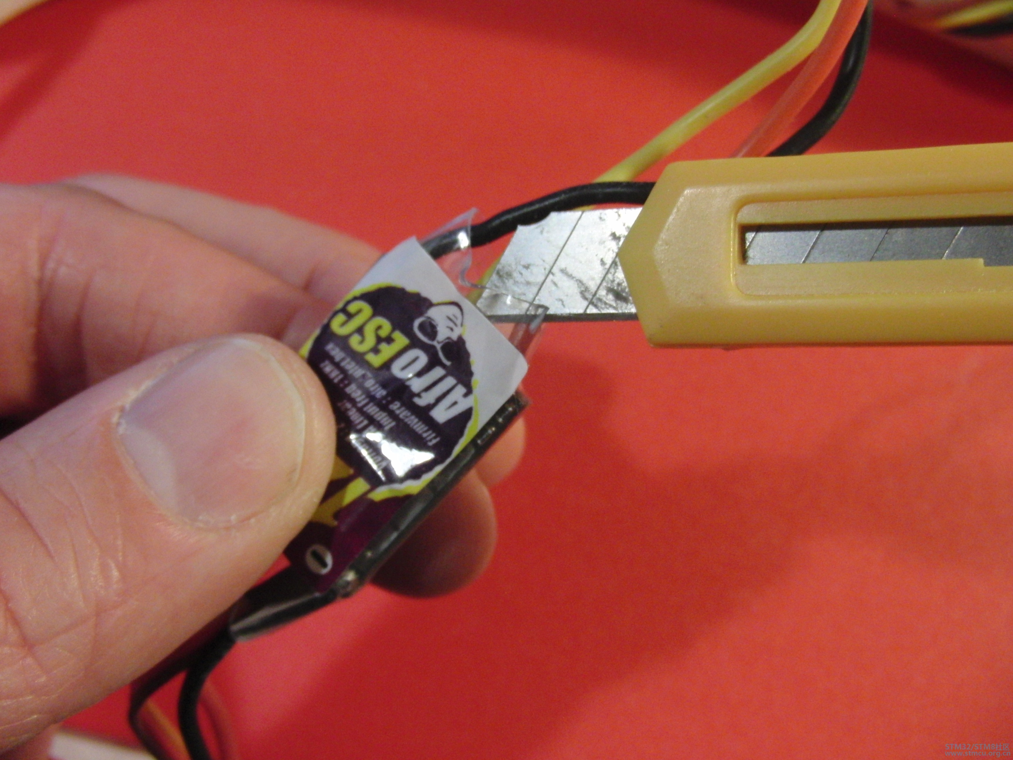

安装ESC´s
今天组装 ESC´s (Electronic Speed Controller)速度电子控制器。
不幸的是,马达的线有点短。所以我不得不延长电线。

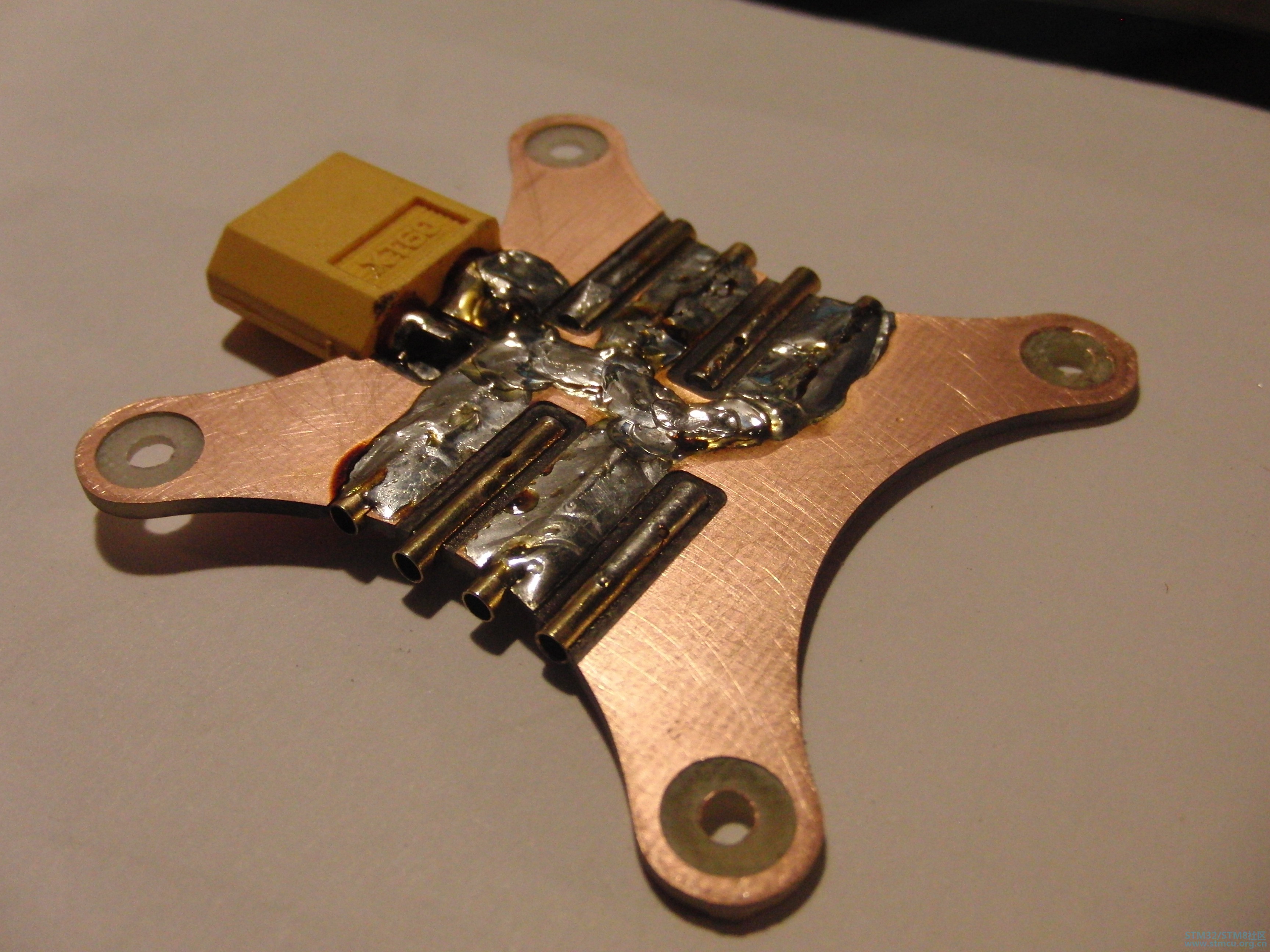

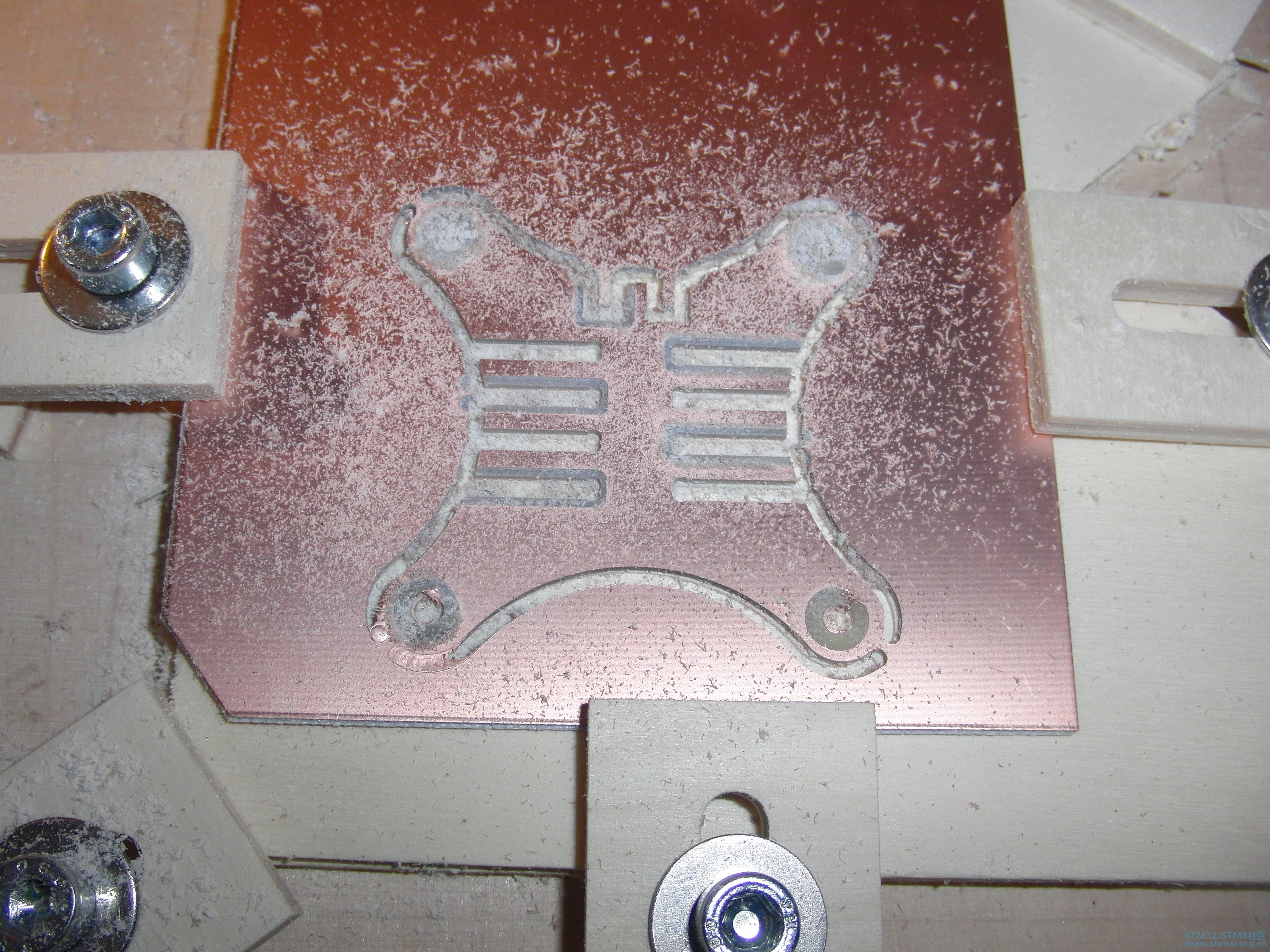

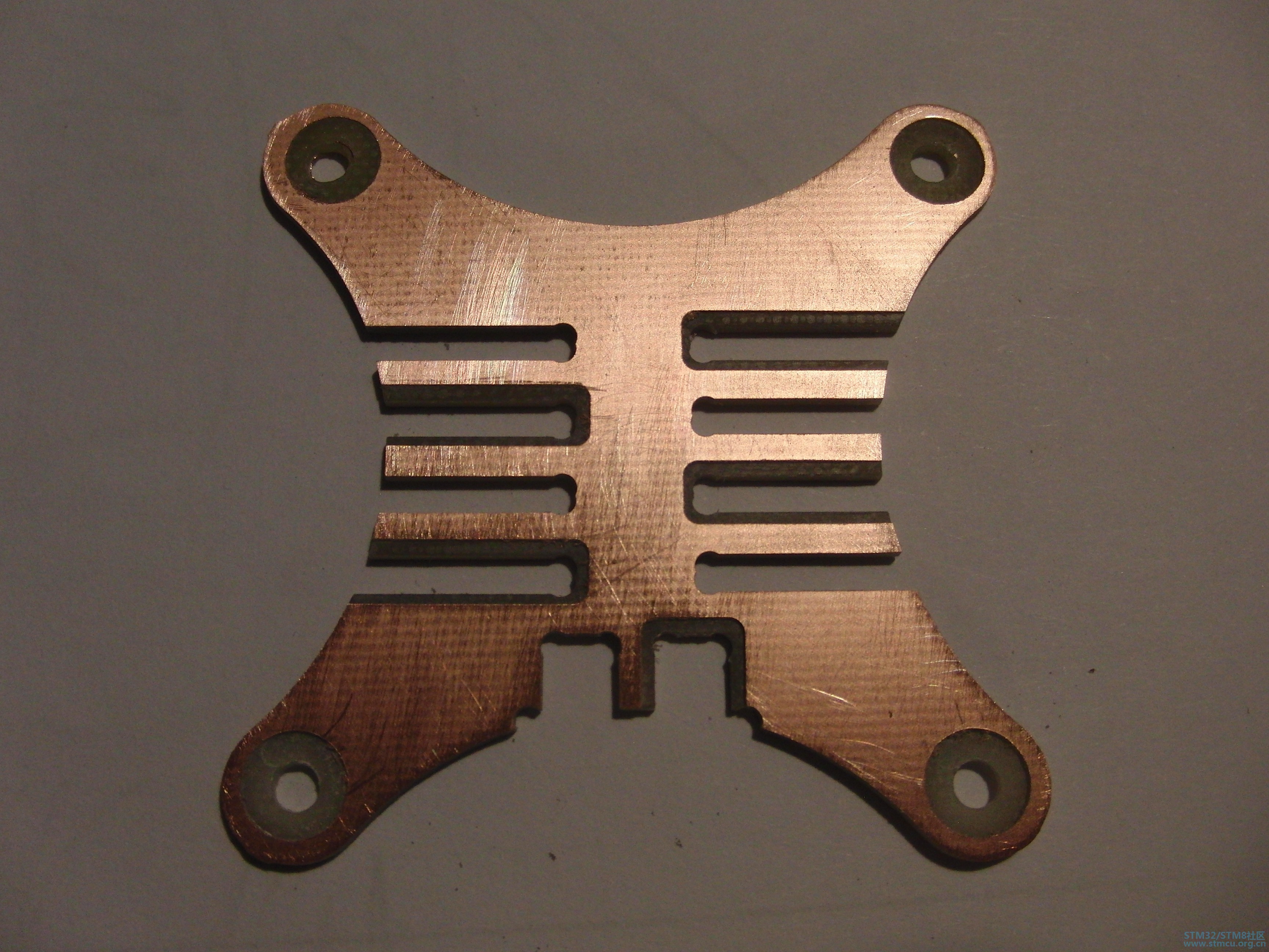

配电板PDB (Power Distribution Board)
为了给电机提供足够的功率,有必要以适当的方式分配电池功率。为此,我在CNC雕刻机上削了一个PDB,来自双面 FR4板...
顶层代表“+”,底层代表“-”

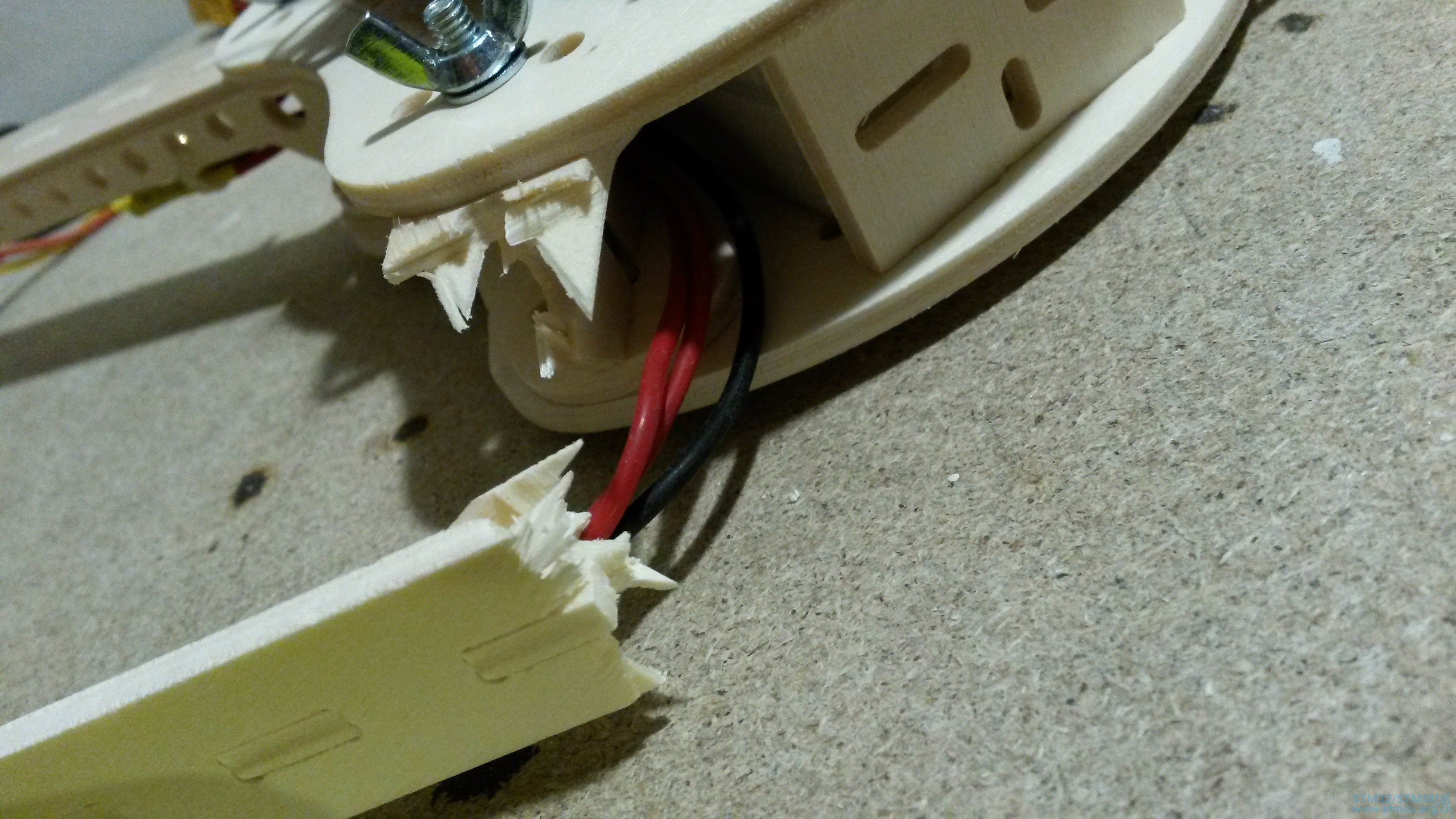

好的。第一次飞行令人非常失望。
直升机从半米高处坠毁。
4mm胶合板显然不是正确选择...

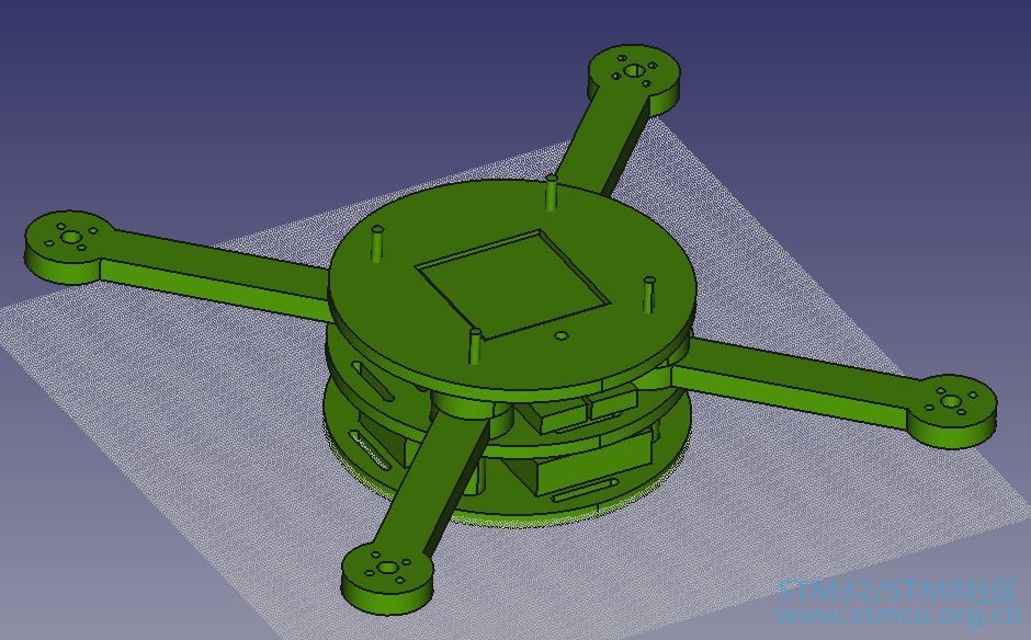

新型设计

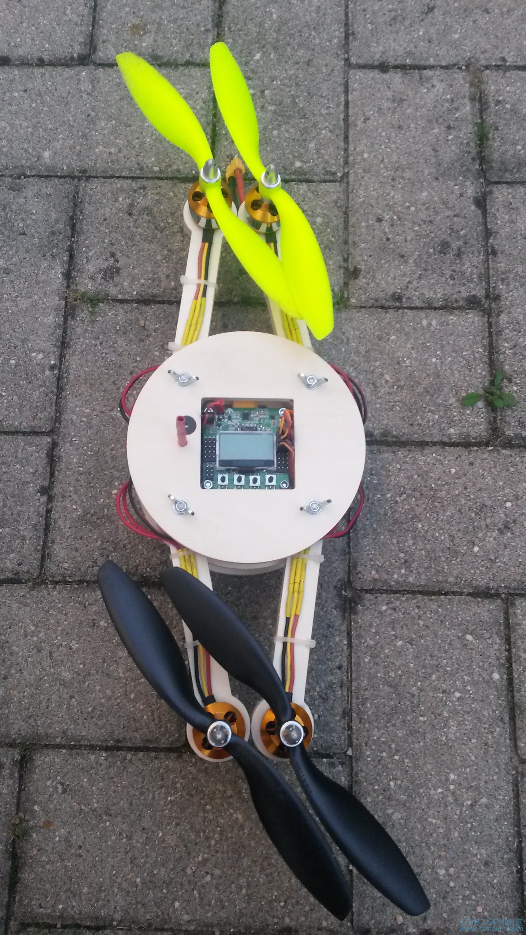

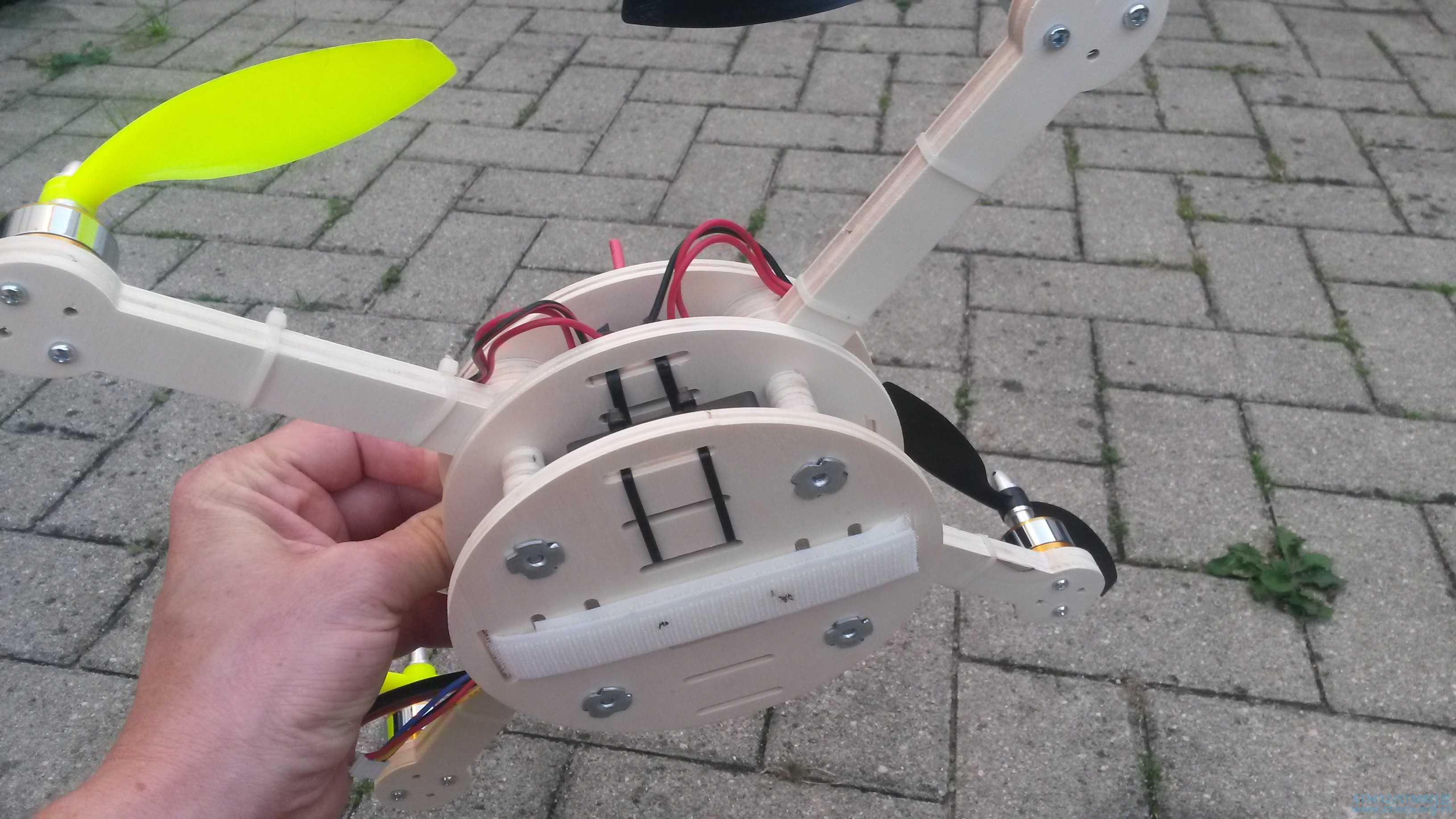

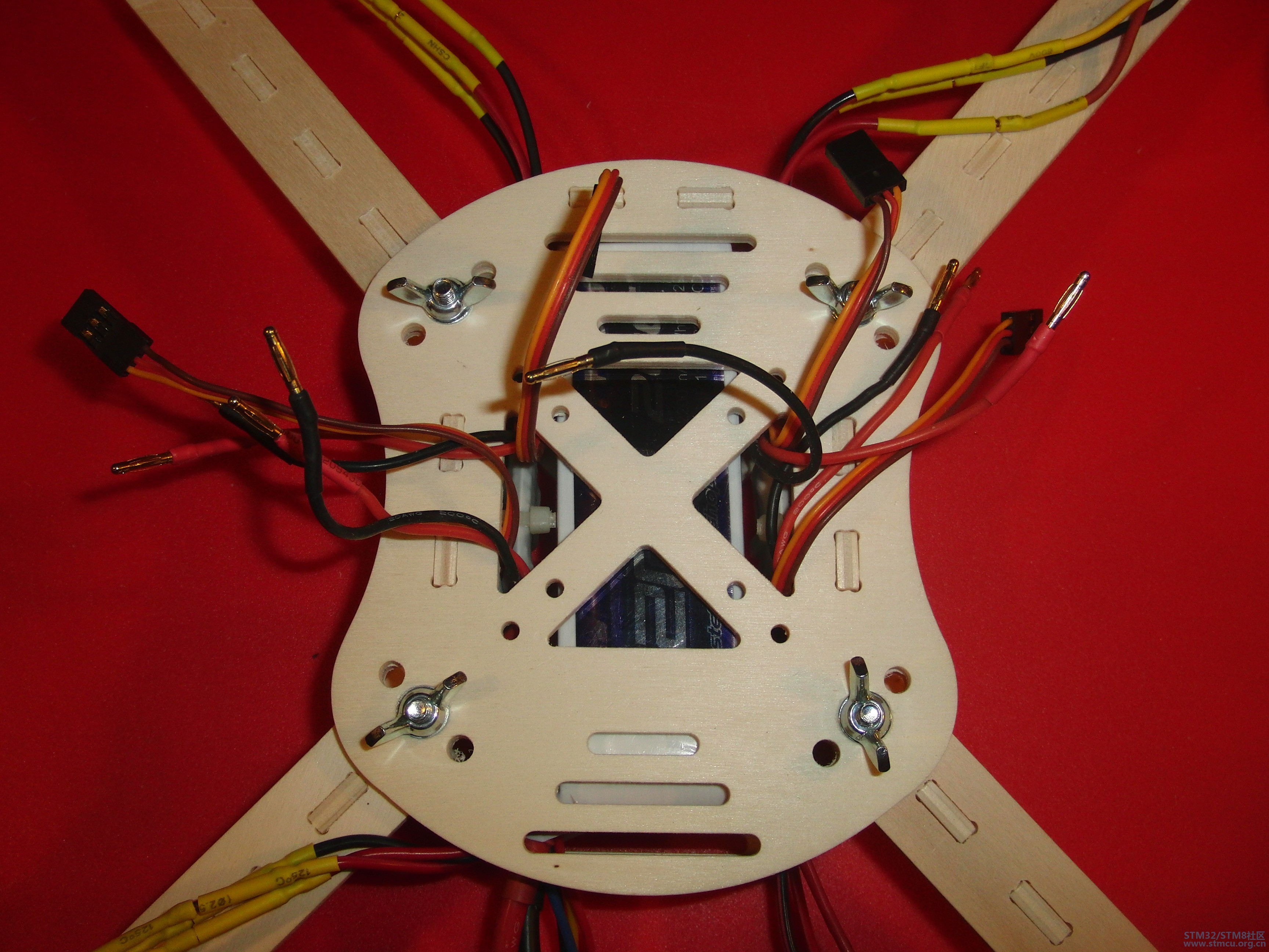

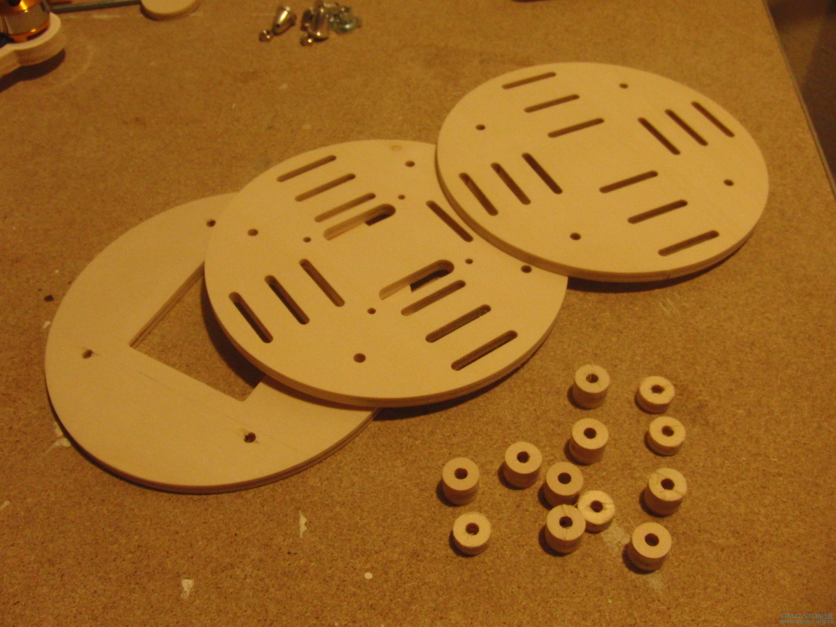

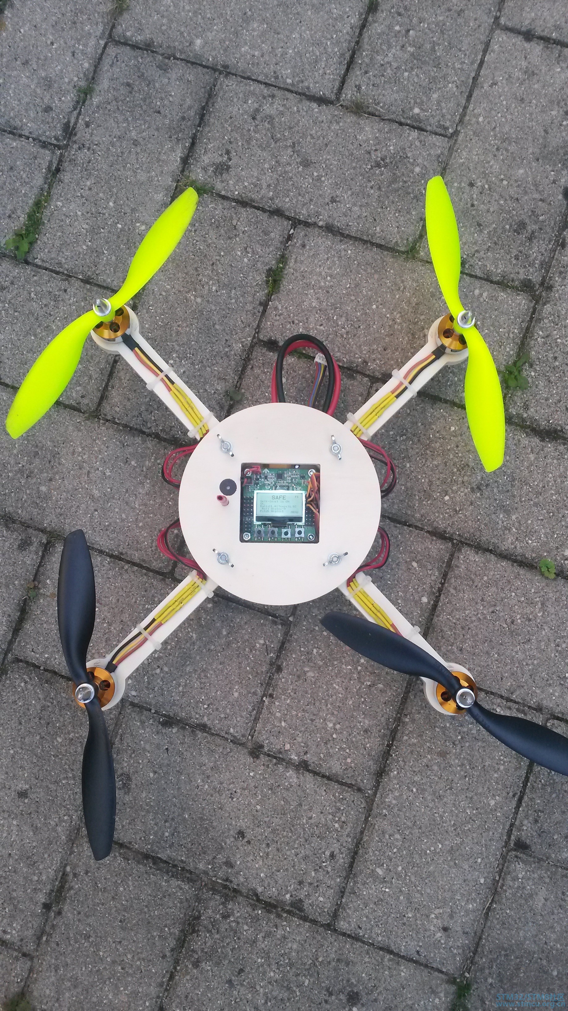

在最后一帧失败后,我决定做一个新的更强的设计。也许它看起来不如旧设计好。但是它应该更强更可靠。

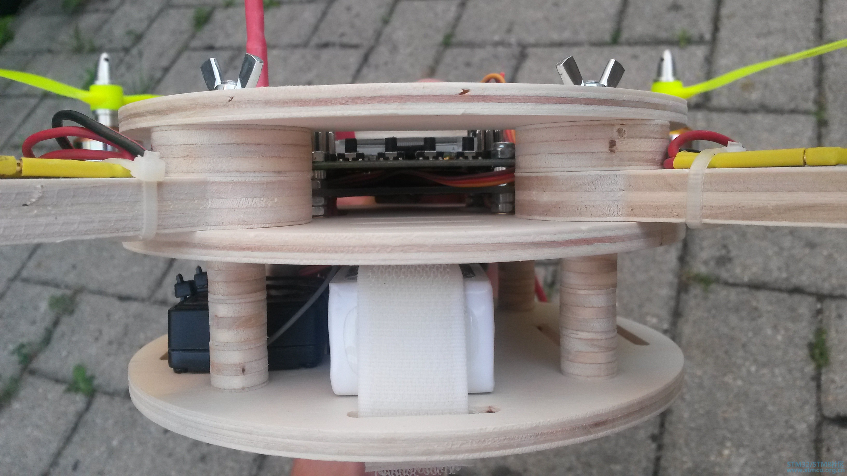

切割和装配
新的臂由10mm胶合板制成,而不是之前的4mm。框架本身由6mm胶合板制成。
手臂可以折叠。所以你可以节省空间。
