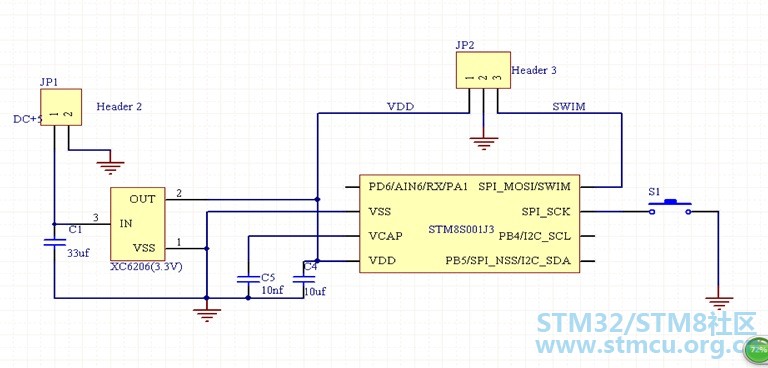

      听说意法的STM8S001J3价格降到了1元钱,所以买了点想折腾一下,自己做了个简单的电路板,电路图如附图所示,但板子做好了连接不上烧写器,是新的空片子,不存下SWIM烧录口占用的问题,烧录口共三线,VDD,VSS,SWIM。这单片机应该怎么烧录??我到网上搜索了一下,有的说要在上电的瞬间连接烧写器进入烧录模式,相当于NRST复位后连接烧录器,上电瞬间怎么连接??上电瞬间是按毫秒计的,怎么去连接??有知道的朋友没??麻烦回复一下~!
      顺便吐槽一下,这个8脚单片机,居然VCAP占用了一个引脚。。。。。。   SPI还少了个MISO,SPI通信用起来太麻烦。

问题已经找到了,有点扯蛋,卖家把东西发错错了,我要的是STM8S001J3,卖家发成了STM8l001j3,两个外观几乎一样,一直没有发现,今天联系卖家才发现,管脚位置调换一下就能烧录了,3线烧录,VDD+VSS+SWIM就行,不需要上电瞬间烧录,只要SWIM管脚没有配置为其他用途就能烧录,所以上电后需要延时一段时间才能对SWIM管脚配置为其他功能,否则单片机就报废了,厂家推荐是延时5秒。
zcl201207 回答时间:2019-1-3 19:40:33
C5 10nF ? 小了点哦,按官方的来啊,1uF.。。.

是不是烧录完后,5S内把烧录器断开才行,我现在延迟5S后,去配置SWIM为串口,依然不能烧录第二次,MCU还锁死了。报废好几个IC了。
