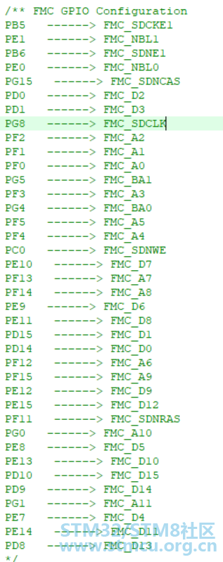

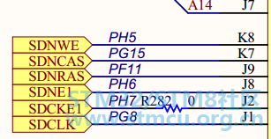

在使用cubemx对sdram进行初始化时候,始终不能实现读写,后来检查是引脚初始化错误,好几个引脚都不对!版本:5.0
: ?6 R8 a: D7 A9 }# o, Q; P) I
使用stm32h743i_eval板子;
( i5 o" ?5 P% X9 c2 D' U
在使用时候切勿完全依赖软件

软件提高编程效率,实际使用,还是要校准代码和硬件的一致性
