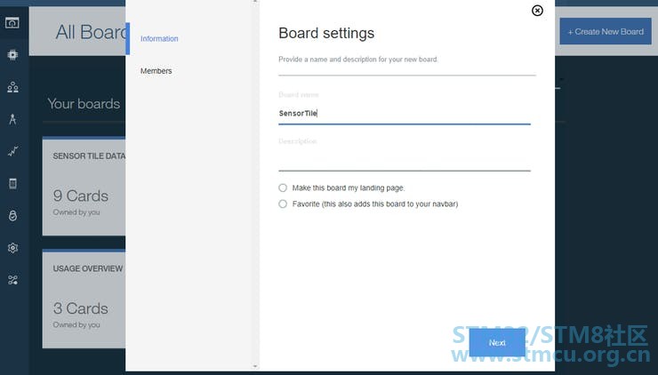

成功登录仪表板后,首先单击“ 创建新板。您将获得以下界面。给出一个Board名称(例如SensorTile)并单击Next

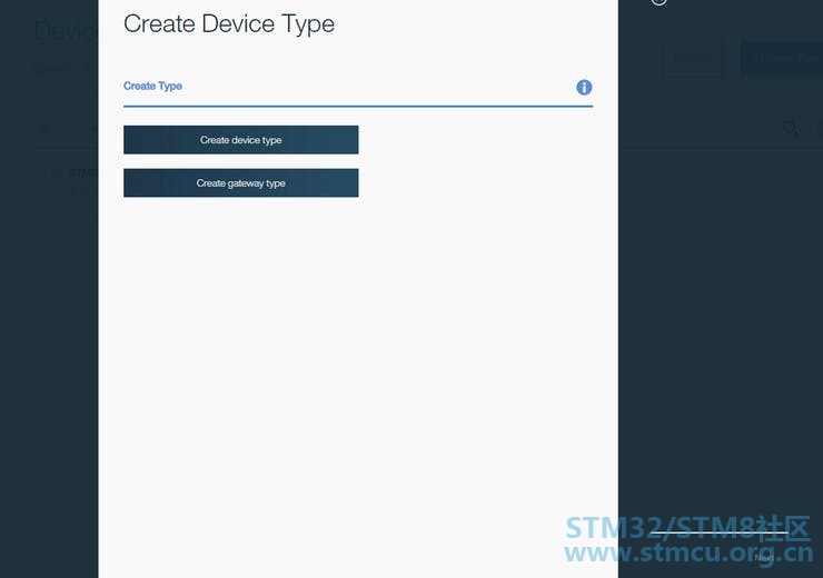

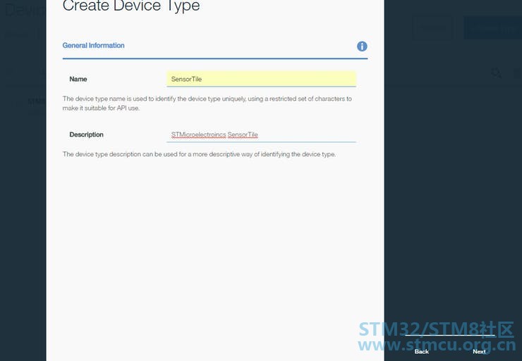

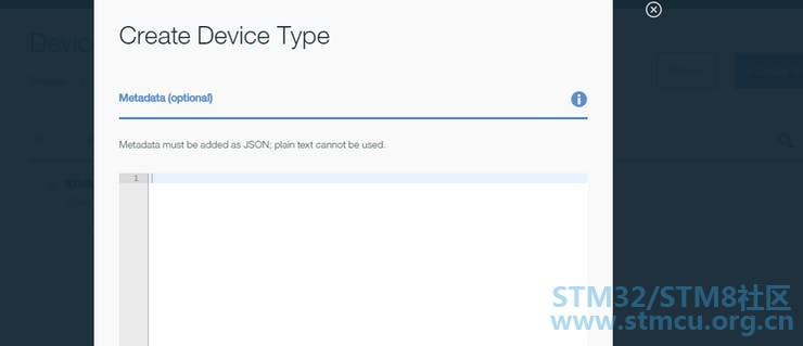

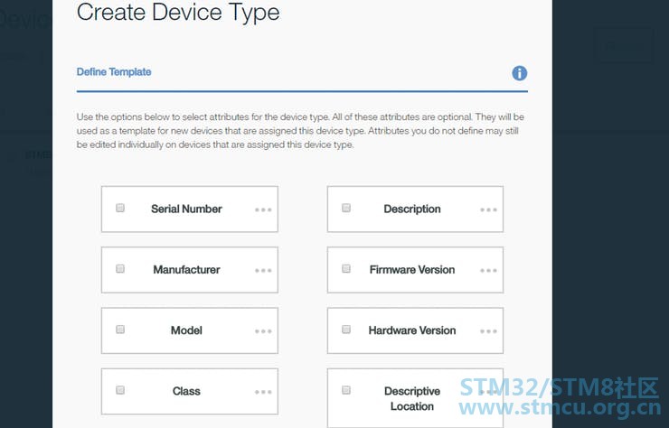

然后单击“ 创建设备类型按钮创建设备类型
输入设备名称(例如SensorTile)。您还可以添加说明,然后单击“ 下一步

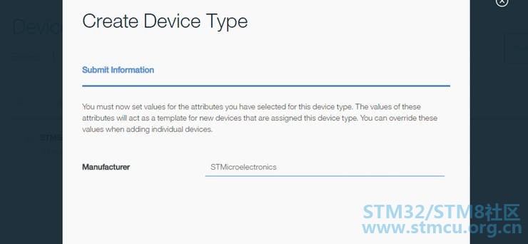

如果您想添加制造商或序列号等任何设备属性,请单击相关的复选框或框。
我只添加了制造商名称(例如STMicroelectronics)。
您可以转义元数据的步骤。

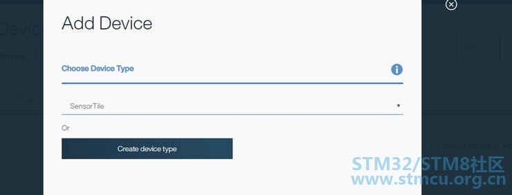

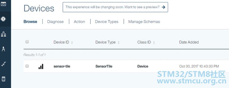

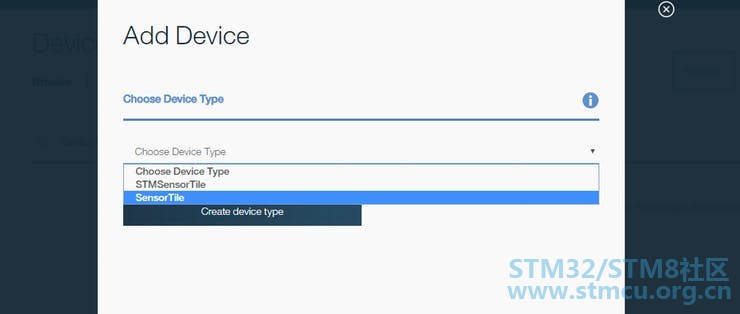

创建设备后,您必须将设备添加到仪表板。为此,请转到“设备”选项卡,然后单击“ 创建设备。在“添加设备”窗口中,从“ 选择设备类型下拉菜单中选择创建的设备,然后单击“下一步”
SensorTile是从下拉列表中添加的。

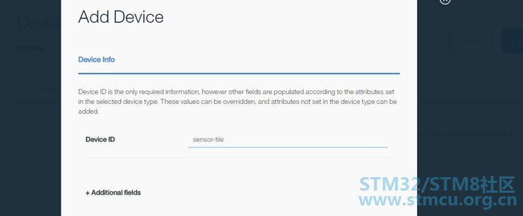

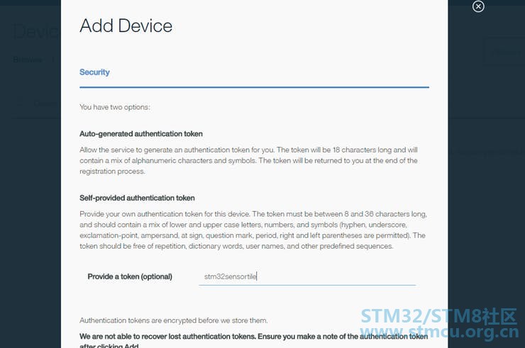

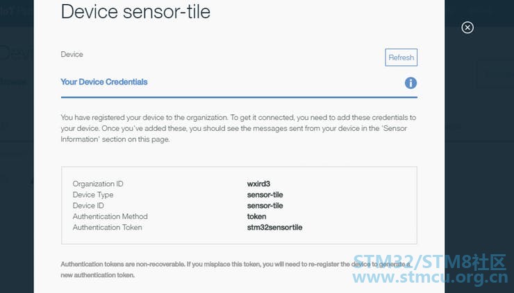

提供设备ID (例如传感器磁贴)。您可以选择添加制造商或序列号等其他字段。
然后提供一个令牌(例如stm32sensortile)。
成功添加设备后,您将获得凭据以通过ST BlueMS应用程序从手机连接Watson IoT平台。

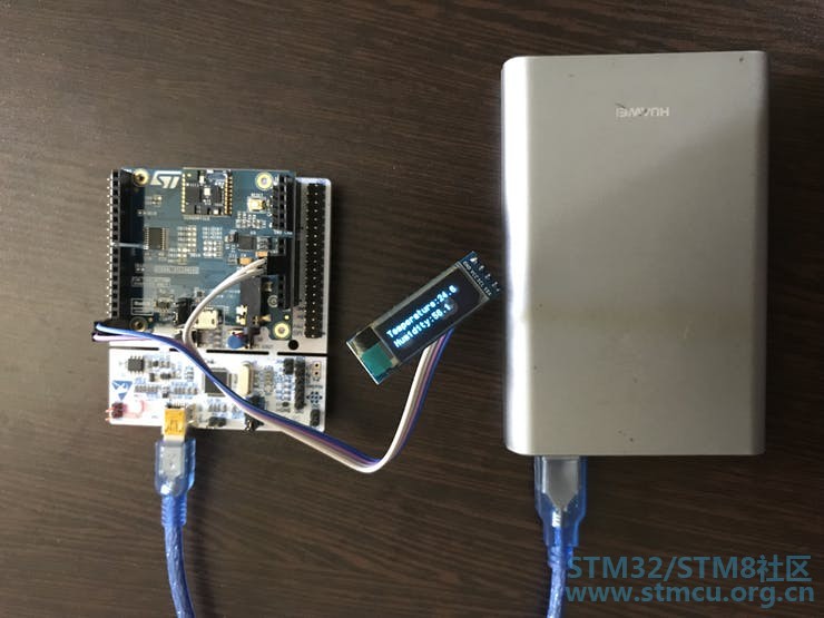

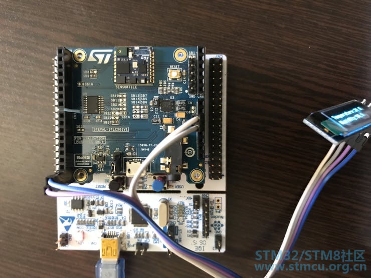

将SensorTile核心系统插入扩展通讯座并启动它。
默认情况下安装SensorTile BlueMicrosystem2固件。因此,您无需在电路板上安装任何固件。

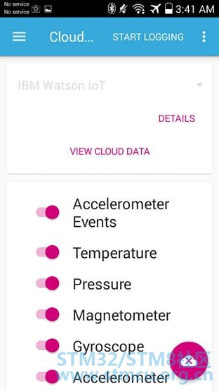

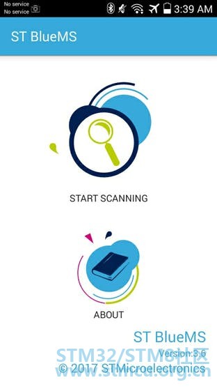

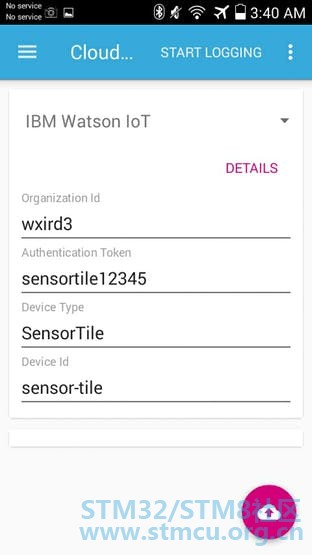

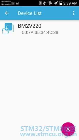

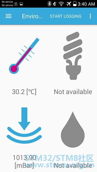

从Android商店下载并安装ST BlueMS App并扫描SensorTile。
单击设备列表中设备以与SensorTile连接。
成功连接到SensorTile后,您会看到以下外观。

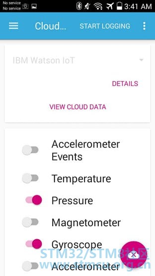

从左侧菜单中选择Cloud 选项,然后从下拉列表中选择IBM WatsonIoT 。放入所有必需的凭据并点击云图标。

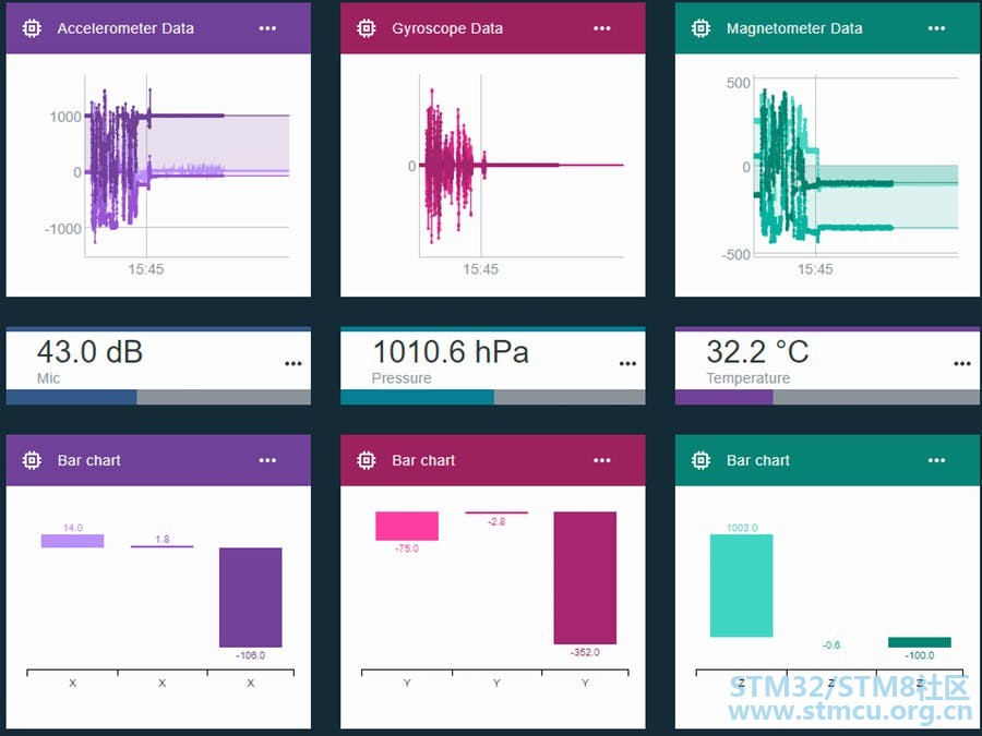

成功连接到云后,您将找到以下视图。选择所有传感器将所有传感器数据上传到云端。
您也可以仅选择特定传感器。

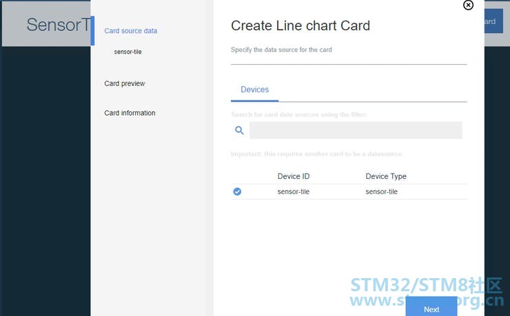

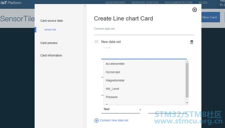

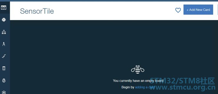

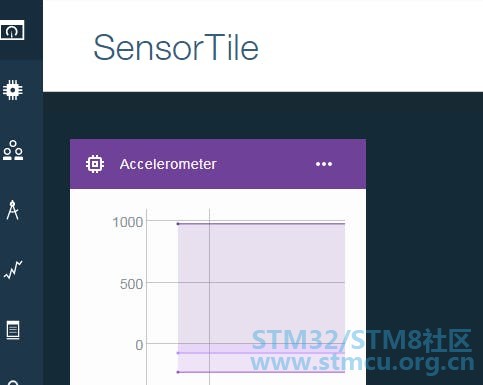

第4步:将卡添加到仪表板

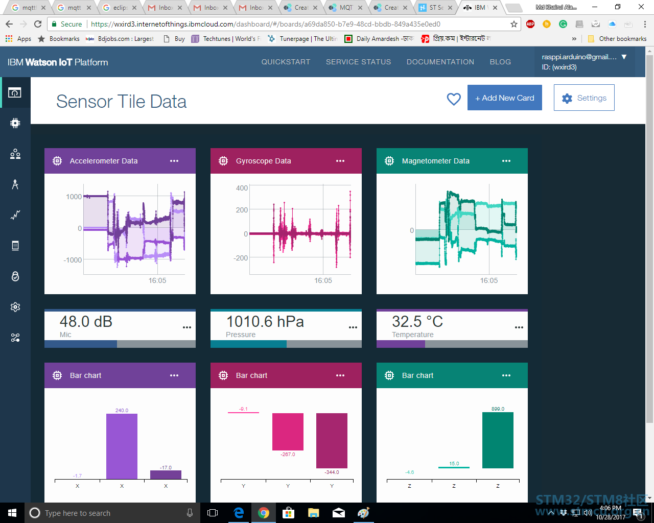

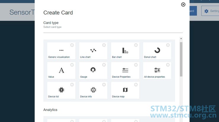

现在,让我们在仪表板中添加一些卡片。为此,请单击右上角的“ 添加新卡按钮。

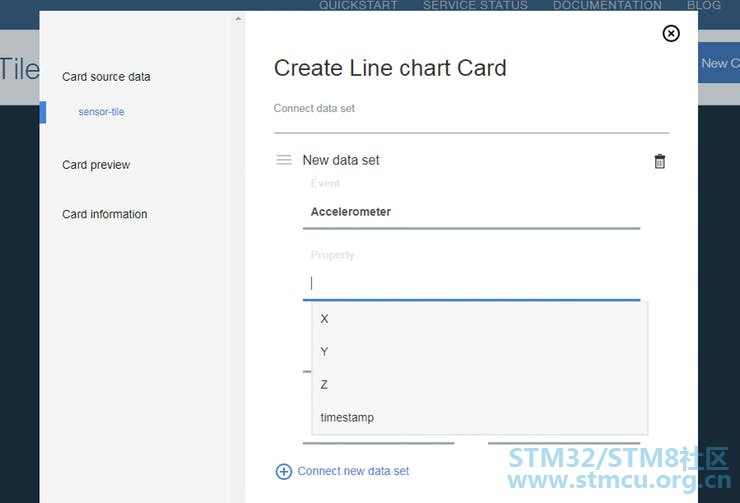

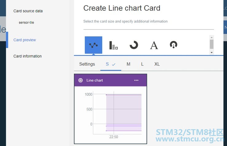

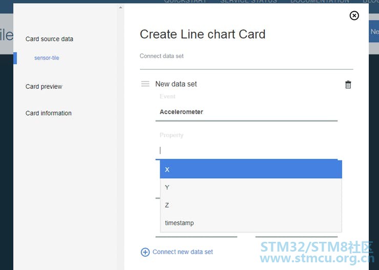

然后,选择购物车类型。我添加了折线图,以显示如何从Accelerometer数据准备折线图。
选择折线图,然后从设备列表中选择您的设备。对于我的情况,它是传感器瓦片

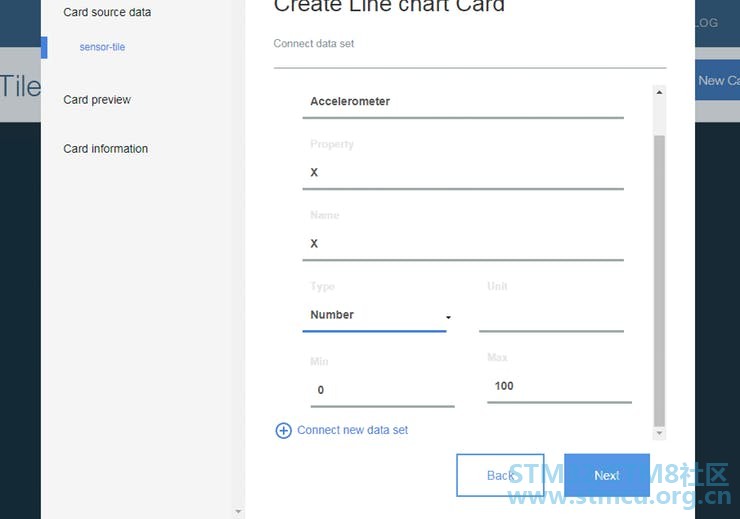

然后从新数据集下的drown中选择Accelerometer

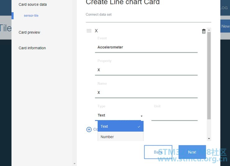

比从属性字段中选择X.
从类型字段中选择数字

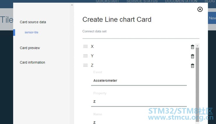

单击“ 连接新数据集
从名称下拉列表中选择Y ,然后从类型下拉列表中选择Numbe r。从Z 做同样的事
如果您喜欢默认设置,您将获得预览并单击下一步。
您的最终卡片将如下所示。您可以根据需要添加更多卡。

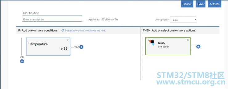

步骤5:为IFTTT通知添加RULE

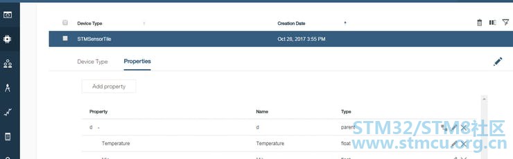

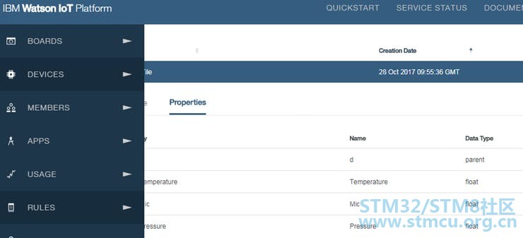

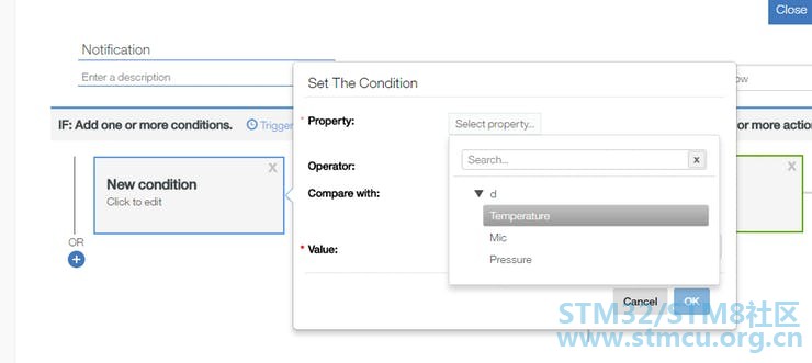

现在,我们将创建一个规则来获取温度的IFTTT通知。要首先执行此操作,您必须从设备选项卡创建架构。
转到Manage Schemas然后从Properties选项卡中单击Add properties 。
选择,自动选项,然后选择温度

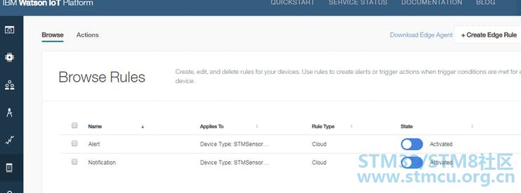

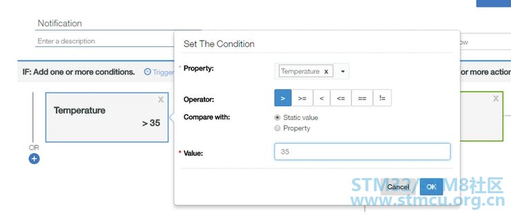

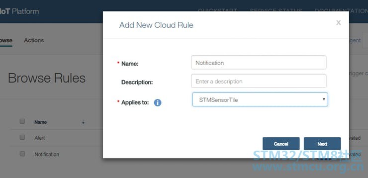

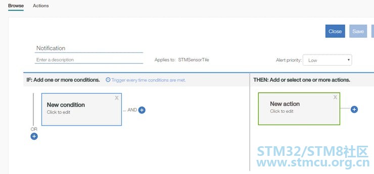

RULES 选项卡单击以创建云规则
输入以下信息添加新规则。
新增条件设定的条件。
从属性下拉列表中选择温度
设置要比较的值并选择一个运算符。

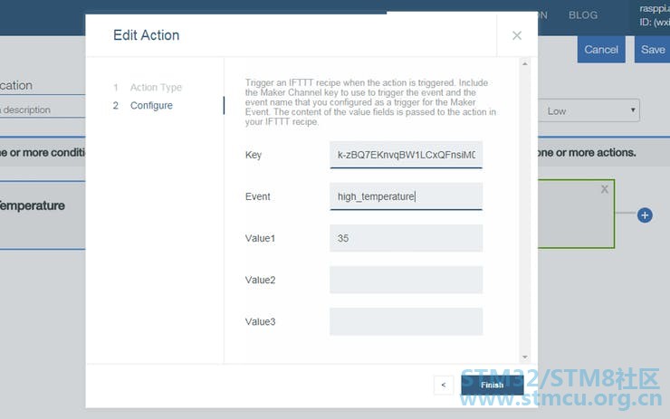

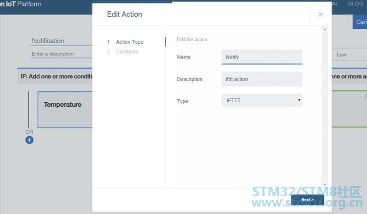

然后,从“ 操作框中编辑操作。从类型菜单中选择IFTTT
输入IFTTT制造商渠道(webhook)中的密钥。输入事件,如果您希望查看通知中的值,则可以选择放置最多3个值。
最终设置如下所示。
