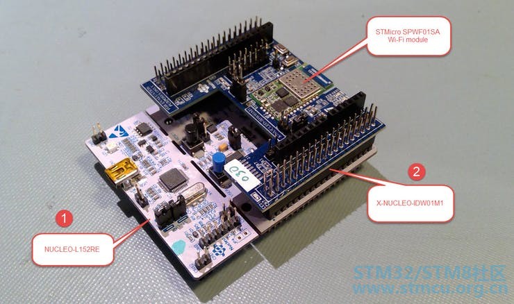

第1步 - 组装硬件
WPS评估硬件设置
" j8 W; R  [5 x
    如图所示,将X-NUCLEO-IDW01M1连接到NUCLEO-L152RE。无需其他配置。使用USB mini电缆连接到PC /笔记本电脑/平板电脑,然后继续执行步骤2。

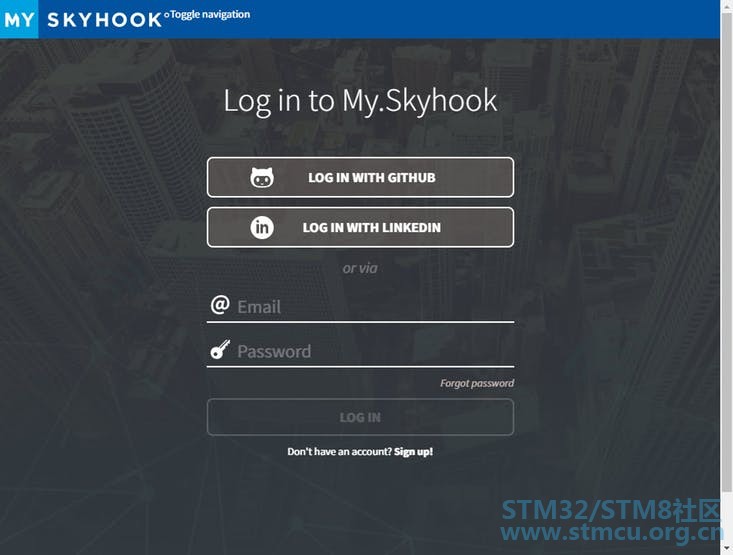

第3步 - 注册Skyhook Wireless帐户
   前往Skyhook的用户门户网站并创建一个帐户。在这里,我们要创建一个新的ELG项目,并记录配置固件所需的两个参数:'ELGKey'和'Partner ID'。
% K  V3 s: R% P! C' G
Skyhook用户门户登录/帐户创建页面

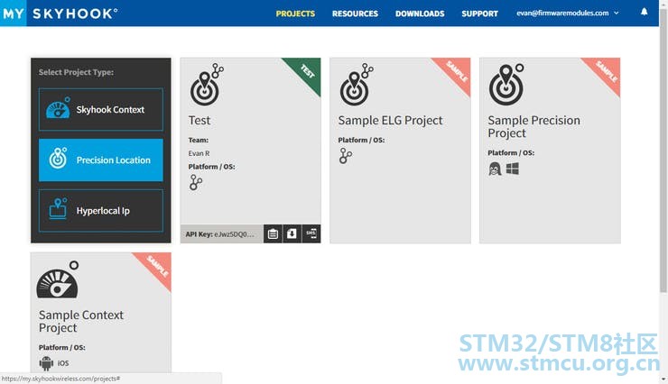

进入内部后,从仪表板中选择“新建项目”磁贴,然后选择“精确位置”。
Skyhook仪表板选择新的精确位置项目

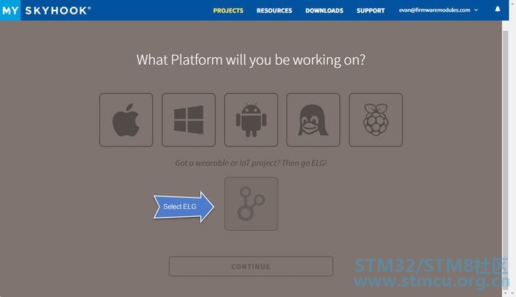

提示输入平台时,选择“ELG”,如图所示。
Skyhook ELG平台选择

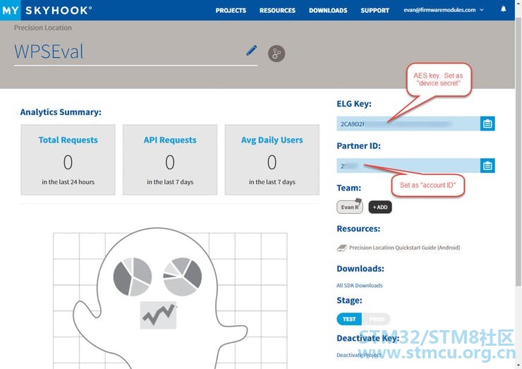

    选择项目名称,单击以完成设置。您的新项目的仪表板将如下所示。可以将“ELG密钥”和“合作伙伴ID”复制并粘贴到终端仿真器(如Tera Term)中,以便在步骤5中配置固件。现在将其记录在其他位置。
Skyhook ELG项目页面

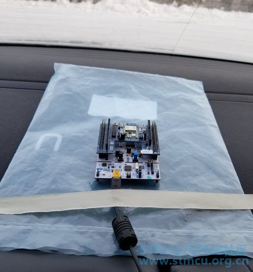

    测试数据是在非常寒冷的城市(加拿大卡尔加里)周围驾驶而产生的。如图所示,Nucleo板在我通过后窗暴露的热身车内。我有一个平板电脑连接到电路板,为它供电,并使用Tera Term捕获kml数据。我的手机设置为移动热点,留在杯架中。

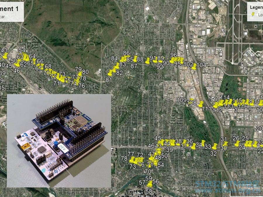

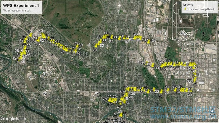

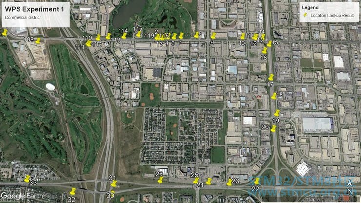

    下面显示的是整体驱动器。起点位于图像的左侧,结束于图像底部区域的“78”点。在无法获得WiFi信号的区域周围有一些空隙,例如在Nose Hill公园和Deerfoot旁边。无论如何,整体路线很明显。驱动器的终点发生在俯瞰市中心的当地道路上。您会注意到一个简短的异常现象,无论出于何种原因,WiFi系统似乎选择了河对岸的几个点(我没有去市中心)。
WiFi定位试驾在加拿大卡尔加里的部分地区
0 ]. e; X9 A9 K) q$ w" p) |) @

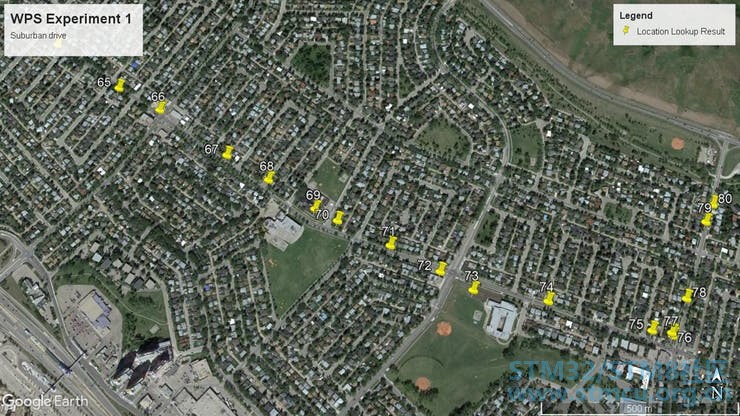

布伦特伍德(单户住宅)内的放大区域显示出良好,准确的跟踪,因为我以50公里/小时的速度沿着Northmount Drive行驶。
良好的WiFi位置修复在郊区
) R- u, |4 G# B- ?. j1 q' r6 z- H! p
    沿着32nd Ave和Barlow向下的另一个放大区域,然后是16号西侧(1号高速公路),所有道路都是较大的通道。你可以看到我在灯光处停下的地方,因为积分很多,然后随着积分的扩大我加速了。
良好的WiFi定位在商业/工业领域
