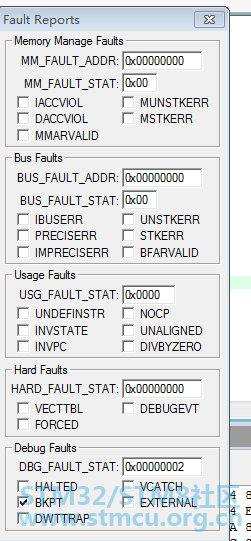

stmf030是不是不能用Fault Reports,为啥Fault handler全是0
p13692166934 提问时间:2019-4-7 18:55 /
除了debugFault为0x02,其他全是0,是不是f0不支持

跟是否M0无关, M3也会出现这种现象, 用了没赋值的函数指针就会出现这现象

谢了,是数组越界了,启动函数改成了Stack_Size      EQU     0x00000800
