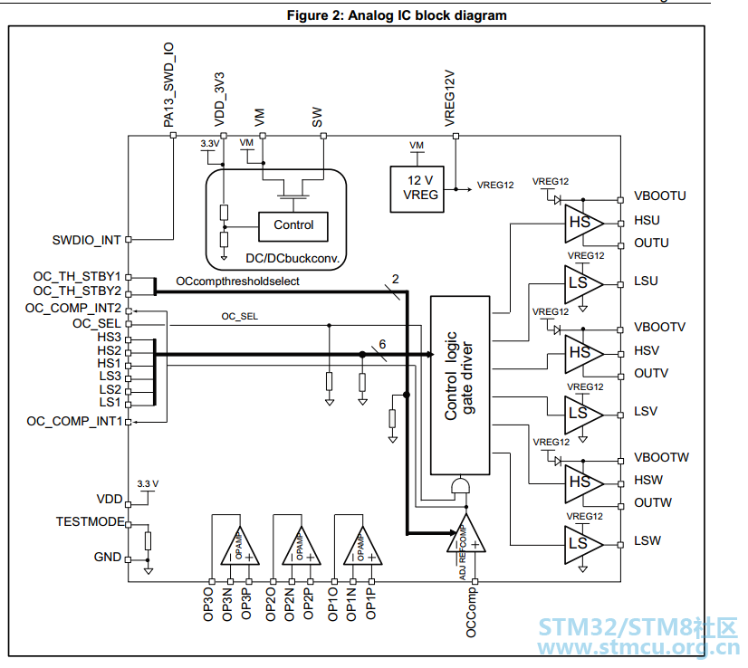

STSPIN32F0A是意法半导体新研发的高度集成的BLDC驱动主控芯片,内部集成了3路半桥驱动、3个轨到轨运算法放大器、3.3VDCDC、12VDCDC与STM32F031内核等无刷电机所需要驱动的资源。其中3路半桥驱动控制器还包括一个过流保护比较器,其内部结构图如下图所示。
Datasheet stspin32f0a.pdf
(930.73 KB, 下载次数: 9)
2019-5-3 21:35 上传
点击文件名下载附件
本人在配置其驱动程序时,配置完成STM32F031 TIM1的PWM输出后该芯片的最终输出引脚仍然无PWM信号输出,其中用于配置过流保护比较器电压阈值的PF6 与PF7均以置位以及PA11也已置位,但依旧没有输出信号。故此发帖求助论坛内是否有某位大神也曾遇到类似问题,万分感激。

如果是F031的高级定时器,PWM输出有一个总的使能位。 这个产品不属于通用单片机的产品,看起来像其他产品线的,所以谁有用过的可以分享一下部分代码
