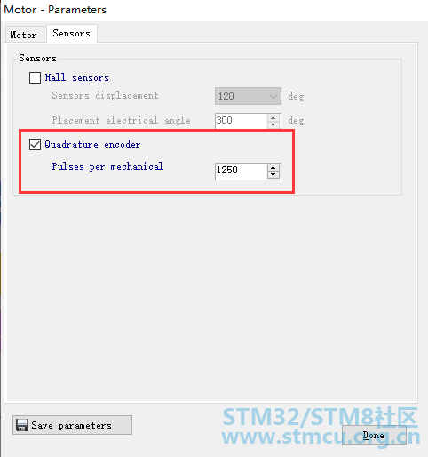

如果我是用磁编码器,如AS5048进行FOC控制。
在电机配置那里的每转脉冲数怎么设置?
我看在ENC_CalcAvrgMecSpeed01Hz函数里面有使用这个参数进行速度计算。
谢谢大家了!

看磁编码器输出接口;
要是AB接口,就改这个值就可以了;
其它接口的话,就要自己修改底层代码,自己移植;

我是用PWM读的电角度,目前还在研究底层的代码
