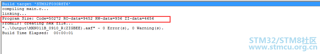

在使用keil开发STM32应用程序时,点击Build后在Build Output窗口中经常会有如下信息:
  • 图中几个参数分别代表
    • Code:代码的大小
    • RO:常量所占空间
    • RW:程序中已经初始化的变量所占空间
    • ZI:未初始化的static变量和全局变量以及堆栈所占的空间
  • 上述参数和芯片Flash以及SRAM的对应关系是
    • Flash占用大小=Code+RO+RW
    • SRAM占用大小=RW+ZI

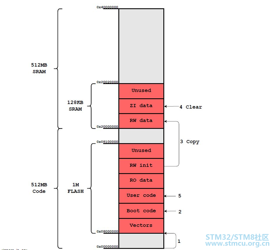

如图:
结合上图说下STM32的启动过程(采用Cortex-M4、Cortex-M3内核的芯片基本都是这个过程):上电后首先从 0x00000000(映射到0x08000000,这里只考虑从内部Flash启动)处获得中断向量表,然后在运行用户代码之前会在标号2处有一段引导代码负责把存在Flash中的初始化变量的值Copy到SRAM中对应的变量位置(标号3),之后把ZI区全部清零(标号4),之后才正式开始运行用户代码(标号5)。
所以RW-DATA的数据上电运行后会被Copy到RAM里。
然后我的问题是:如果程序运行过程中,我操作写flash,并且是在原RW-DATA的内存地址上写了新的数据,那岂不是原来的RW-DATA数据就会被清除,下次上电启动程序时,程序是否会启动失败?(我实际上写的程序运行过程中没有问题,即使重新上电运行,所以很迷茫这个问题,希望有人帮忙解答一下疑问)
