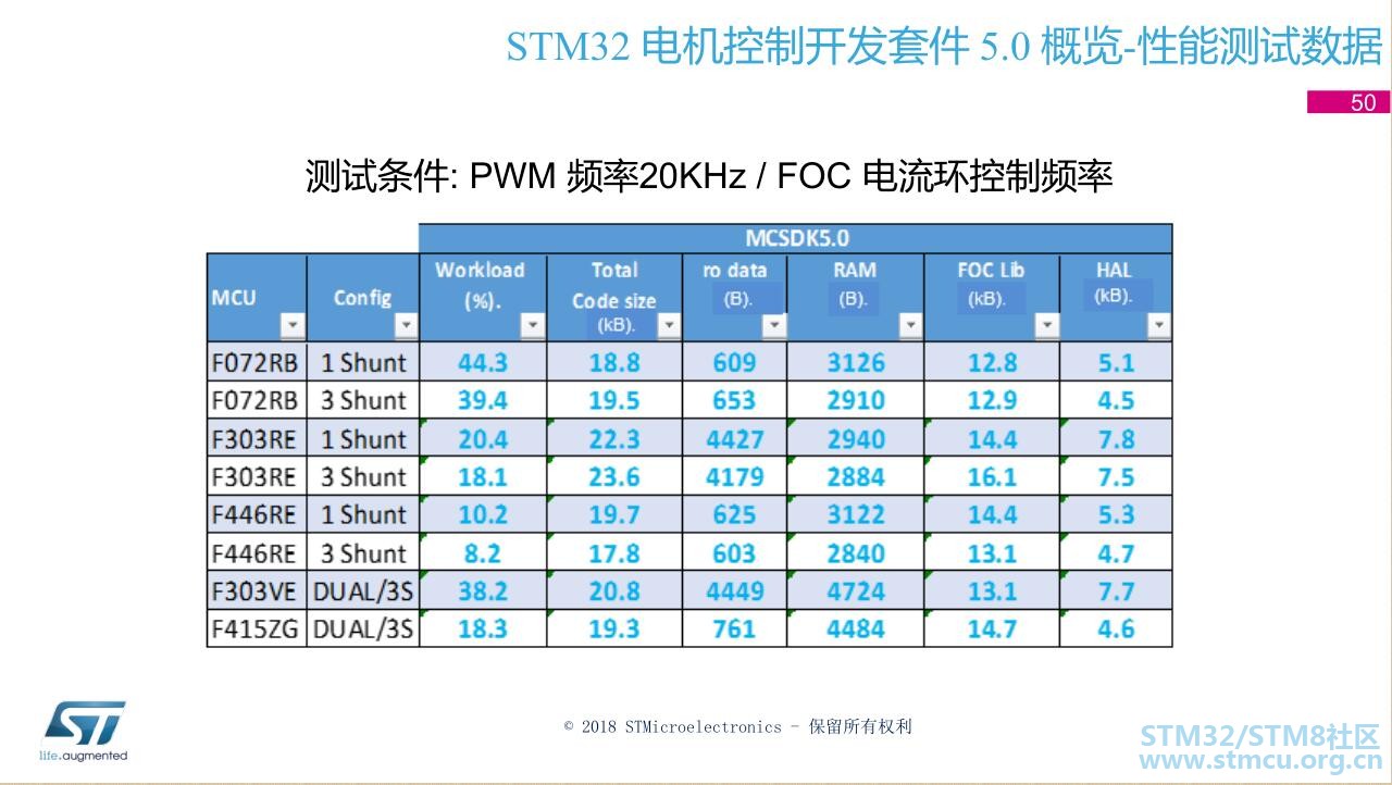

以前的版本的文档里都有不同芯片foc最大执行速率  5.0里怎么没看到   是我没找对文档吗  求大佬帮忙看看~

代码执行时间  我好像知道了

workload 也是执行时间的百分比
比如PWM周期为100US  44.3%就是44.3US
