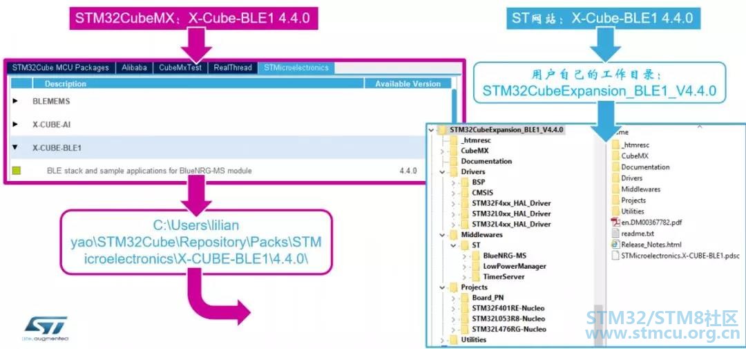

  • 可以从CubeMX中自动下载,选择最新版本4.4.0,在电脑上默认的存放地址在STM32Cube的repository目录,如图所示。
  • 也可以使用传统的Cube功能扩展包的下载方式,去ST官网搜索找到对应页面,最新版本4.4.0,下载并保存到电脑上的任意路径。压缩包解压后的结构和内容如上图所示,文件夹名称,尾缀是V4.4.0。

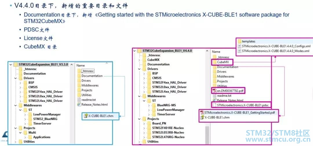

图片左侧为Cube-BLE1 3.3.0,右侧为Cube-BLE1 4.4.0,两者的不同之处在于:
  • V3.3.0 不支持pack后的文件结构和内容,而V4.4.0支持pack后的文件和内容;
  • 后者多了一个CubeMX文件夹,一个pdsc文件,一个标号为DM00367782的licence文件。在Documentation目录下,还多了一个Getting start文档;
  • 在V4.4.0里面,例程分别在每个所支持的板子的目录下,预编译项目支持三个板子;每个板子的目录打开,可以看到支持哪些demo,一目了然;V3.3.0里,在project/multi/applications目录下的readme.txt才看得到支持哪些板子。
