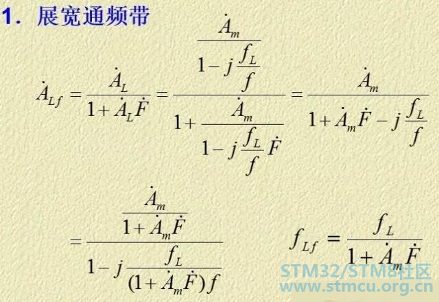

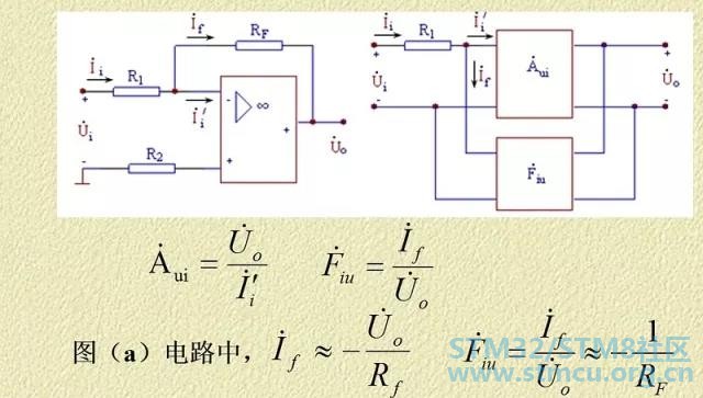

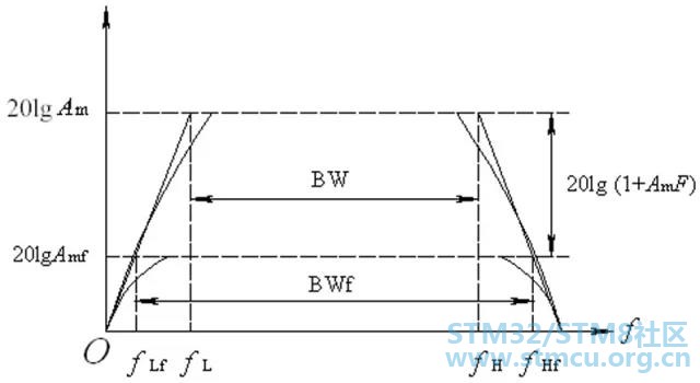

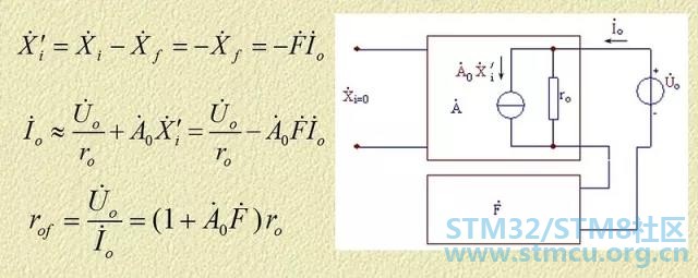

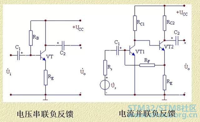

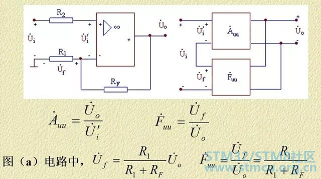

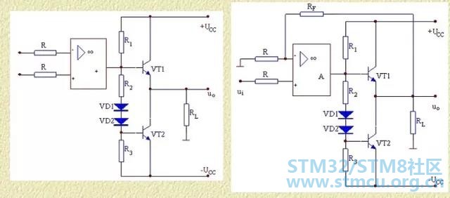

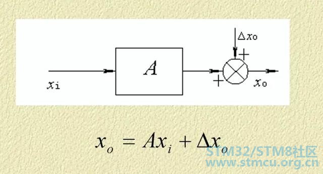

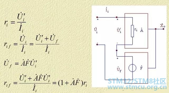

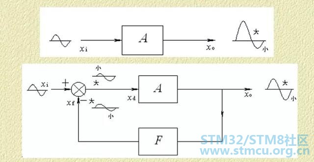

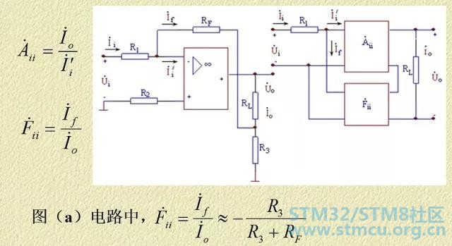

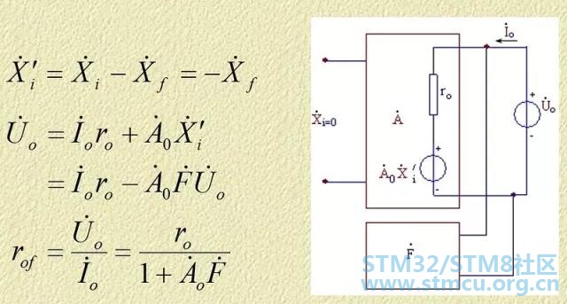

四、负反馈对放大器性能的影响 9 I- B6 h- m& g2 o* O5 j6 E. \4.1 负反馈对放大倍数的影响 引入负反馈后,放大倍数的稳定性得到了提高。 % m6 d2 P: {. q# q* s. E![]() % o7 M7 S1 {2 A 4.2 负反馈对通频带和失真的影响 6 }- e6 O; z8 }$ Y(1) 展宽通频带 ![]() ![]() ![]() (2)减少非线性失真 ' l- v1 }2 m2 s! P: s![]() ) Q. \% P3 U5 G/ T; p# ^! h 4.3 负反馈对噪声的影响 / [: f* c; [6 j3 Z1 v" O( S! v) O![]() ![]() - D: W& x7 k. f. t' u 4.4 负反馈对输入输出电阻的影响 / S# ]2 t, m3 w' K2 b& b/ Q, U; c(1)负反馈对输入电阻的影响 a.串联负反馈使输入电阻增大 ![]() ! }, X$ z8 V- C8 N# [ b.并联负反馈使输入电阻减少 ![]() (2)负反馈对输出电阻的影响 a.电压负反馈使输出电阻减少 " `/ A- @+ r7 M) I- E![]() b.电流负反馈使输出电阻增大 O3 ]( L6 r5 `5 x v ![]() * I; x# B: j8 H2 {; u+ k 五、负反馈放大器的四种组态 / n3 o: R! L0 p; U- H" p! x3 s# v0 \5 f电压串联负反馈 ![]() 9 E$ G1 }" X8 K1 ], ] 电压并联负反馈 ![]() 电流串联负反馈; ^! o4 c6 a8 f7 H ![]() 6 q8 X& |$ p: {5 c2 I5 A- E 电流并联负反馈5 C! [/ B5 _8 ?7 p ![]() 2 d6 D/ b. E: V0 N 例1:试判断下图各电路中反馈的极性和组态。( G, s! E9 F# F 2 ~2 U5 |+ b3 D![]() ![]() & M4 ^- G2 I- W7 ~# n 例2:在左图所示放大电路中,引入适当的负反馈,要求达到以下目的:降低放大电路的输出电阻,提高带负载能力;提高放大电路的输入电阻,减少对信号源索取的电流;减小输出电压的非线性失真,改善输出波形。 9 D& N* p6 R( t! O( W8 s![]() |
