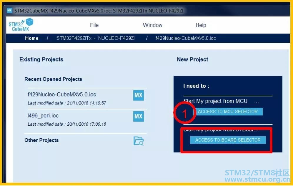

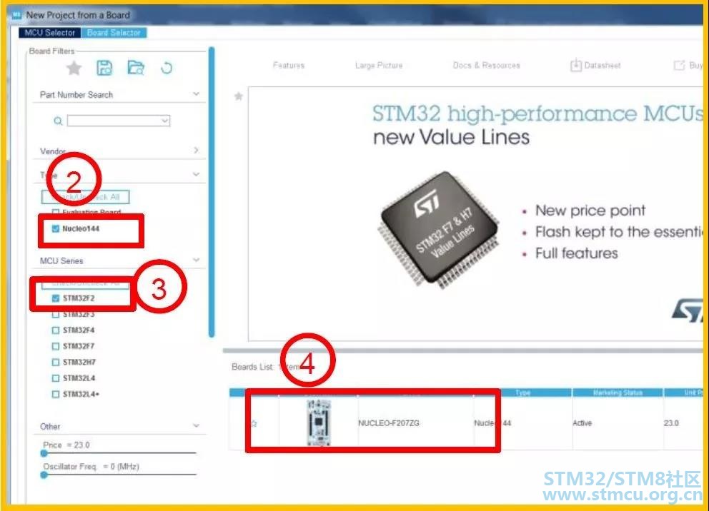

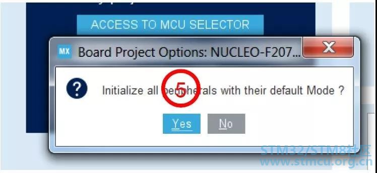

打开CubeMXv5.0.0, 选择F207Nucleo板子来新建一个工程:

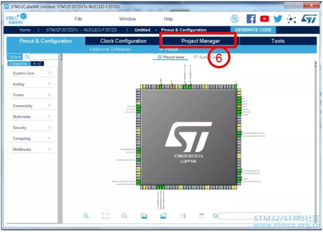

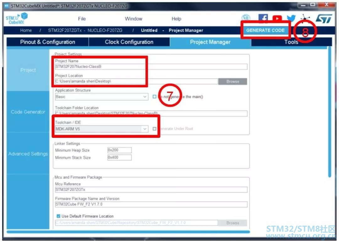

设置基于KEIL IDE环境的工程名称及位置。( r8 `" I* V1 t

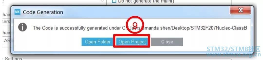

生成KEIL工程,并打开工程,

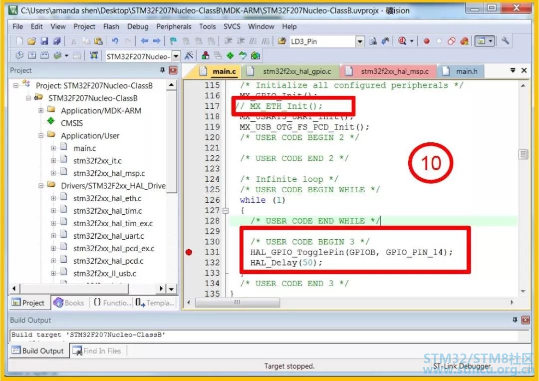

在main函数中,添加闪灯的用户代码。通过编译后,一个简单的点灯程序就可以在F207Nucleo板上正常运行了。

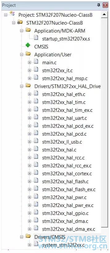

当前的工程结构:
