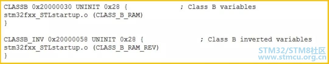

在运行过程中只检测和安全相关的变量,这些变量都被放在同一个连续的区域,也就是CLASS_B_RAM区域。CLASS_B_RAM区域的大小可以在分散加载文件中进行调整。
这个区域的变量包括所有定义在stm32fxx_STLclassBvar.h中的变量,如果应用程序中有和安全相关的变量也可以定义在这个区。检测范围也是在stm32fxx_STLparam.h中定义:
需要注意在stm32fxx_STLparam.h中定义的CLASS_B变量的范围,也要和sct文件中的定义一致:

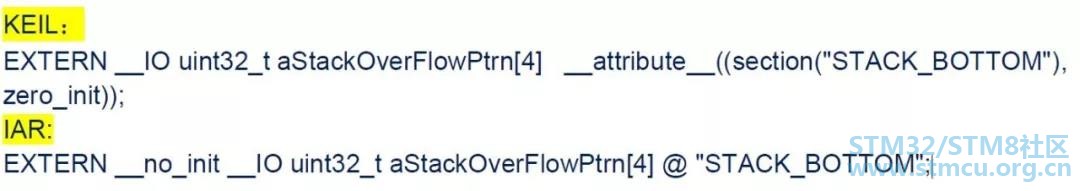

堆栈边界检测由STL_CheckStack函数完成,在启动的时候STL_StartUp结束时向位于栈底边界的aStackOverFlowPtrn数组写入了特殊的数值,运行时,再在STL_CheckStack函数中对其进行检查来发现是否有堆栈溢出的情况。
移植的时候需要注意的是aStackOverFlowPtrn的位置是必须指定的。这个通过在分散加载文件定义STACK_BOTTOM域指定位于栈底边界。再在代码中定义aStackOverFlowPtrn并指定位置:

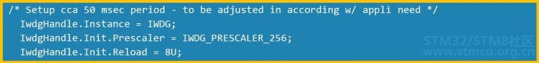

例程中运行时,是在STL_DoRunTimeChecks的末尾进行“喂狗”。那在我们自己的代码中需要尽量保证只有一个地方“喂狗”,并保证“喂狗”的时间间隔。

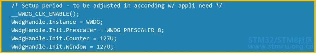

那么可以根据应用需要,调整STL_InitRunTimeChecks中有关初始化IWDG,WWDG的参数,以保障“喂狗”的时间间隔和应用程序相适应。

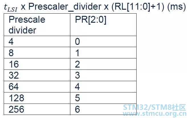

例程中默认IWDG的“喂狗”时间设置为约50ms
IWDG的timeout时间计算公式(STM32F2x5):

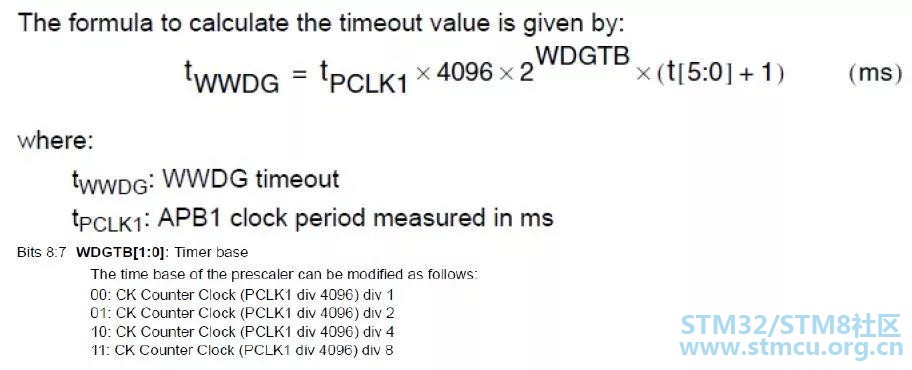

WWDG的初始化:
WWDG的timeout时间计算公式(STM32F2x5):
