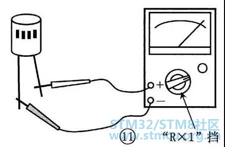

11、电感器的好坏可以用万用表进行检测(图11)。将万用表置于“R×1”挡,两表笔(不分正、负)与电感器的两引脚相接,表针指示应接近为“0Ω”,电感量较大的电感器应有一定的阻值。如果表针不动,说明该电感器内部断路;如果表针指示不稳定,说明内部接触不良。

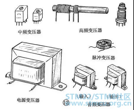

12、变压器也是一种常用元器件,其种类繁多,大小形状千差万别。
无线电与电子制作中较常用的有:电源变压器、音频输入变压器、输出变压器、中频变压器、高频变压器、脉冲变压器等(图12)。

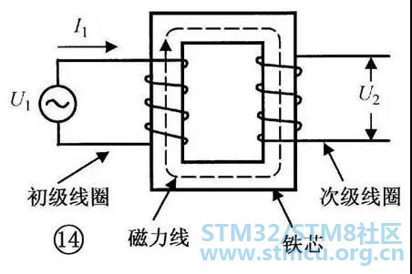

变压器由初级、次级两部分互不相通的线圈组成,它们之间由铁芯或磁芯作为耦合媒介(图14)。改变初、次级之间的圈数比,即可改变电压比和阻抗比。改变变压器线圈的接法,可以很方便地将信号电压倒相。

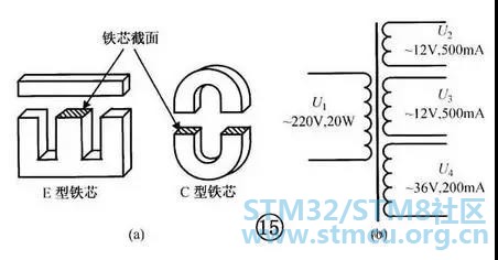

15、电源变压器是最常用的一类变压器。电源变压器的主要参数是功率和次级电压、电流。
功率与铁芯截面的平方成正比,如图15(a)所示,铁芯截面越大,变压器功率越大。电源变 压器的用途是电源电压变换,并可同时提供多种电源电压,以适应电子电路的需要,如图15(b)所示。制作时应根据需要选用具有符合要求的次级电压、电流的变压器。

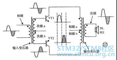

17、音频变压器工作于音频范围,具有信号电压传输、分配和阻抗匹配的作用。
图17所示为推挽功率放大器电路,输入变压器将信号电压传输、分配给晶体管VT1和VT2(送给VT2的信号还倒了相),使VT1和VT2交替放大正、负半周信号,然后再由输出变压器将信号合成输出。输出变压器同时还将扬声器的8Ω低阻变换为数百欧姆的高阻,与放大器的输出阻抗相匹配,使得放大器输出的音频功率最大而失真最小。

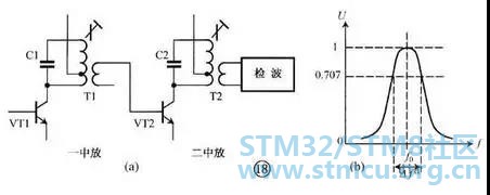

18、中频变压器习惯上简称为中周,应用于超外差收音机和电视机的中频放大电路中。中频变压器具有选频与耦合的作用。
图18(a)所示为超外差收音机中放部分电路,中频变压器 T1、T2的初级线圈分别与C1、C2谐振于465kHz,作为VT1、VT2的负载,因此,只有465kHz中频信号得到放大,起到了选频的作用。图 18(b)为中频变压器幅频特性曲线,f0为谐振频率,Δf为通频带。
