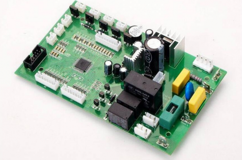

       PCBA 的包工包料加工中阻焊膜是一种很重要的涂覆材料,可以在 PCBA 的焊接过程和焊接之后为 PCBA 板提供介质和机械屏蔽,并且防止焊料在这个位置进行沉积。一般在电子加工厂的加工中常用的焊膜有两种材料,液态和干膜。
       在 PCBA 加工和 SMT 贴片加工中阻焊油墨都是非常重要的,它的主要作用是保护电路板,防止导体沾锡、防止因受潮等原因引起的短路、防止在加工中因为不合格的接触方式引起的断路等,并且是保证 PCBA 板能在恶劣环境中正常使用的原因之一。下面简单介绍 PCBA 包工包料加工中的阻焊膜设计不良有哪些:
       1、焊盘与通孔连线。贴装焊盘连接导通孔之间的导线原则上均应做阻焊。
       2、焊盘与焊盘之间的阻焊设计,阻焊图形规格应符合具体元器件焊端分布情形设计:焊盘与焊盘之间如用开窗式阻焊导致焊接时焊盘之间短路,焊盘与焊盘之间设计成引脚独立阻焊方式,焊接时焊盘之间不会短路。
       3、元器件阻焊图形尺寸不当,过大的阻焊图形设计,相互会“遮蔽”而导致无阻焊,使元器件间距过小。
       4、元器件下有过孔未做阻焊膜,元器件下没有阻焊的过孔,过波峰焊后过孔上的焊料可能会影响 IC 焊接的可靠性,也可能会造成元器件短路等缺陷。
