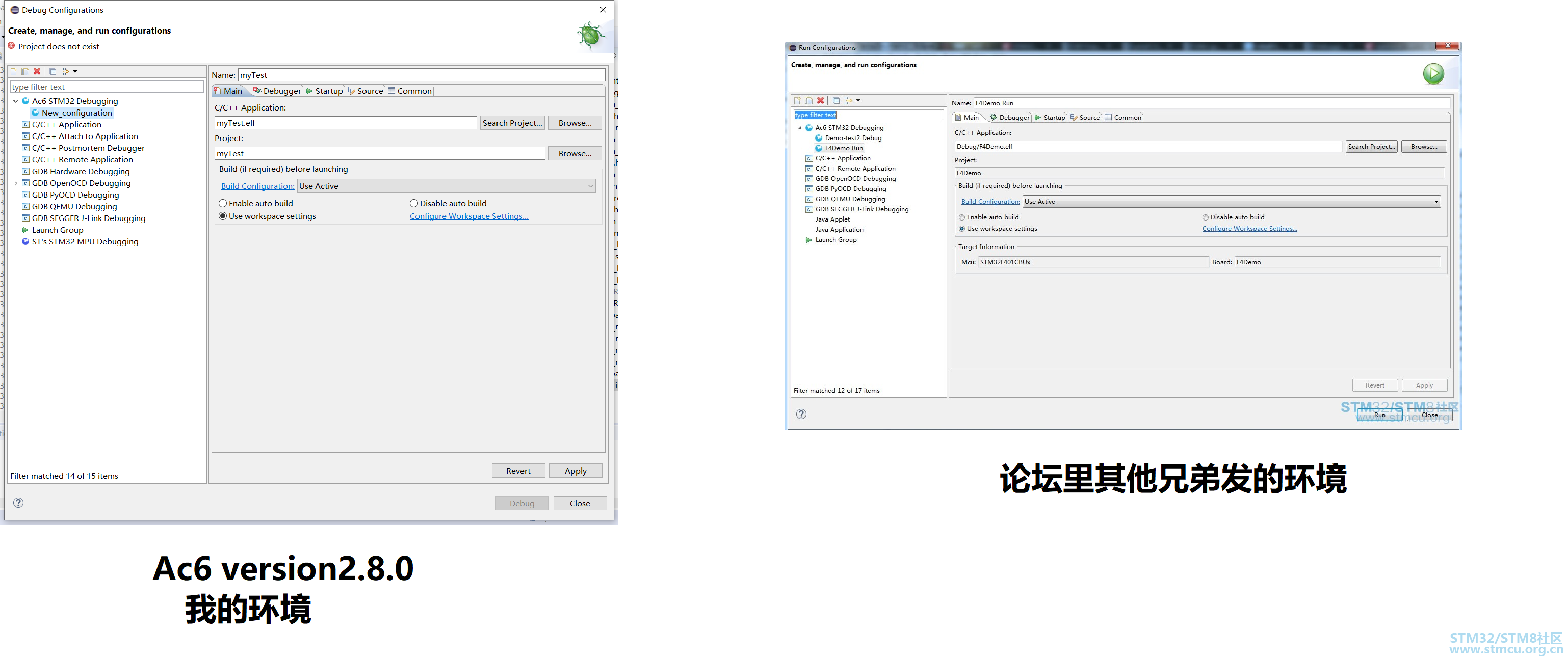

问题1:在Ac6 STM32 Debugging --> Main中没有Target information(当我安装的是Ac6 version2.8),若我安装的是Ac6 version2.4,则能看到Target information这个框体,但无法看到MCU型号。无法实现和附图中的那位兄弟一样的效果。

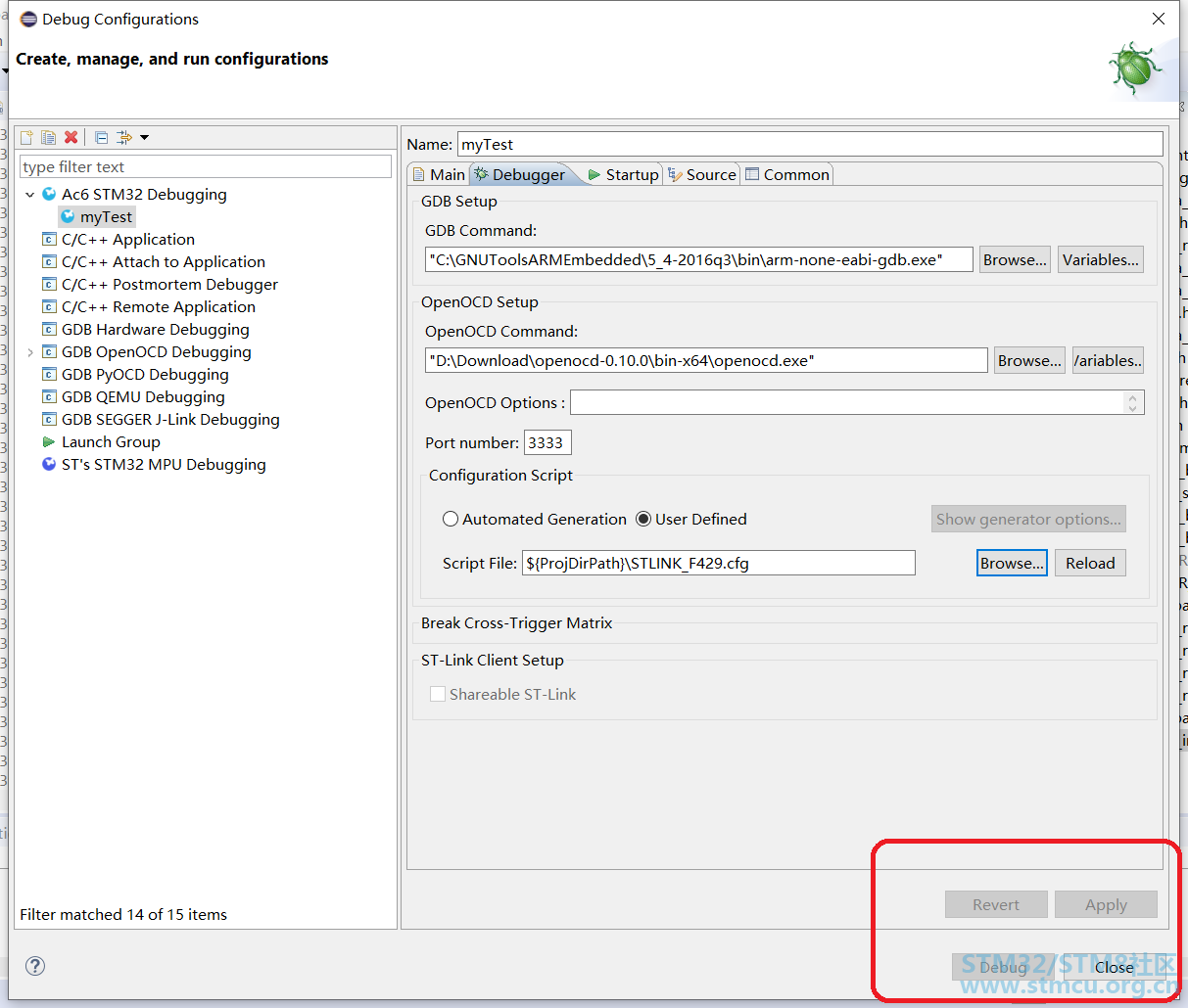

问题2:在Ac6 STM32 Debugging --> Debugger中,无法Apply,也无法进一步进行Debug,因为这两个按键都被置灰。正常来讲,如果配置有问题,会在tab上面打红色叉子的,但是没有红叉也不让debug是什么情况?

Main
Main
Debugger
Debugger

楼主,AC6 已经不再更新了,建议你使用CUBEIDE吧,当然KEIL 和 IAR 也都是不错的。 另外你的界面是debug configuration , 而论坛其他兄弟的是 run configuration 。
