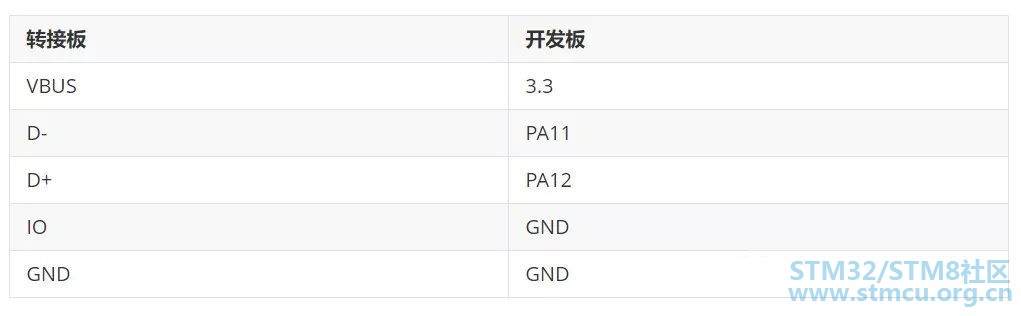

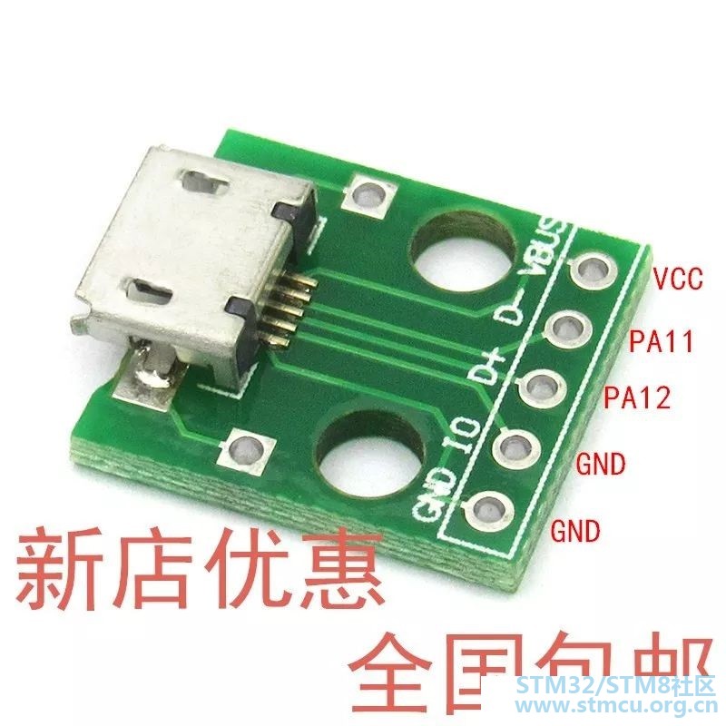

由于Nucleo-F411RE板子的USB口是连接到ST-Link调试器,并没有一个连接到STM32 USB引脚的接口,所以我使用的是这种转接板,把USB的5个信号转接成5个排针,并和板子上的引脚连接:

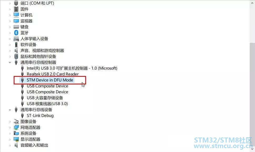

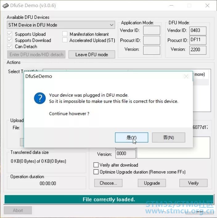

  • 设置完成之后,连接电脑,设备管理会出现一个DFU设备

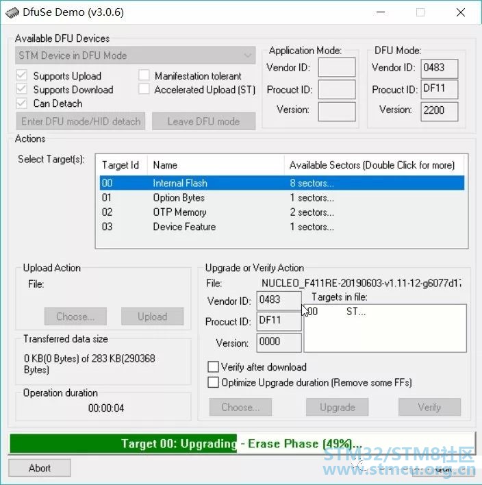

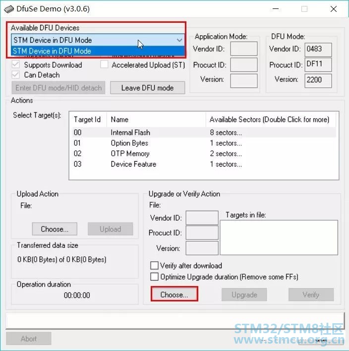

  • 打开DfuSeDemo软件,选择已经下载的固件:NUCLEO_F411RE-20190604-v1.11-25-gce8262a16.dfu
  • 点击Upgrade升级,在弹出的界面,点击“是”。
  • 等待升级完成,断电,把BOOT短接线拔掉,重新上电。

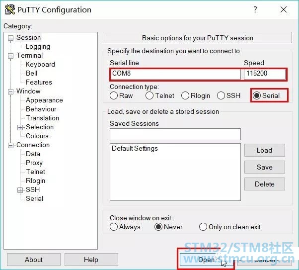

5.安装Putty
安装Putty,打开串口终端,选择ST-Link虚拟串口号,波特率115200
