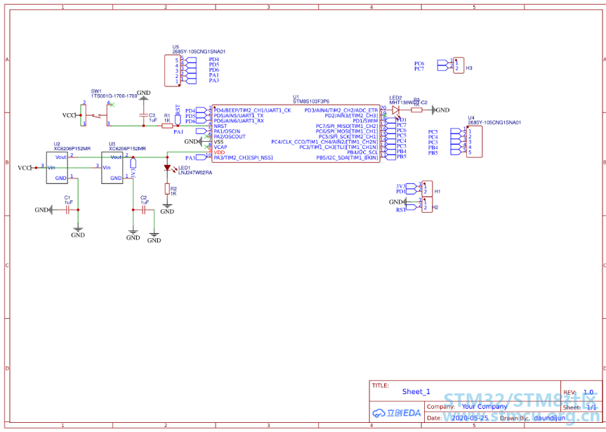

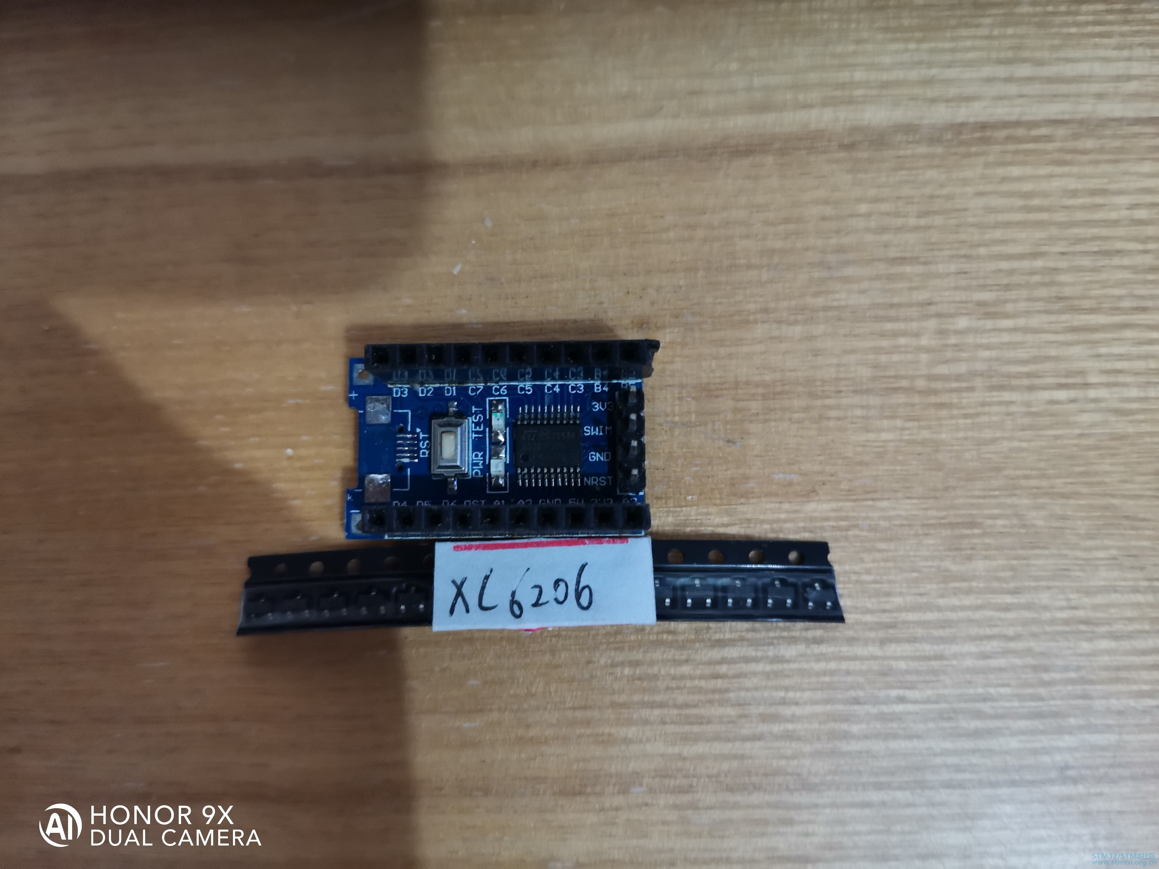

采用STM8S103F3P6单片机,同时阉割掉了那个没多大用的USB口,剩下的引脚已经全部引出,哦,对了,还用了一个引脚做LED点灯用,图片是第一代有那个没用的·口口,所有器件都用的0402
STM8内核,3级流水线哈弗结构8kflash一般的小应用够用了,10k擦写也够用蛋疼的就是1k的ram。。。。。最多27个中断控制器内置晶振,咋想性能都该比艾特么儿的328p强了·有16位定时器,可以3个互补,带死区控制的定时器IIC最高400khz,spi最高8m这就是这个片子的基本简介我最主要的还是把原本带的那个1117换成了便宜好用的XC6206节省了空间,还节省了bom成本,下面附上一个开源的可调电源,主控就是STM8S103F3P
http://oshwhub.com/daundijun/STM8SF3P6zui-xiao-xi-tong-ban
