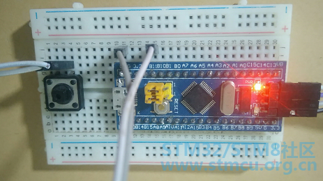

在stm32 小蓝板快速点亮一颗LED灯(一)中已经顺利的点亮了板载LED灯,现在我们来实现通过按键控制板载LED灯

1.用St-link下载器将小蓝板连接至电脑端(接线:DIO-DIO,CLK-CLK,GND-GND,3.3V-3.3V)

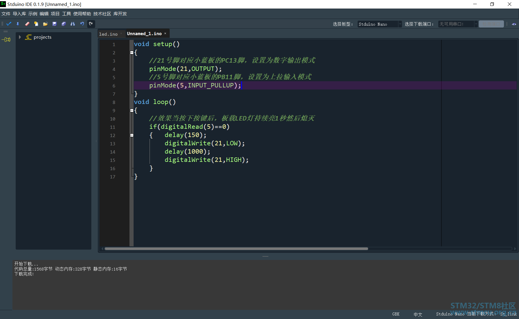

3.编写按键控制板载LED灯程序
4.点击软件左上角上传按钮下载程序

  1. void setup()
  2. {

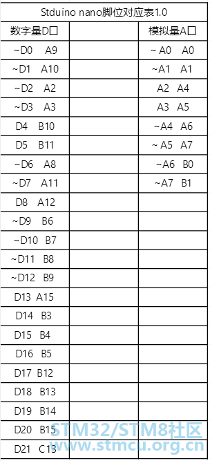

  3.     //21号脚对应小蓝板的PC13脚,设置为数字输出模式
  4.     pinMode(21,OUTPUT);
  5.     //5号脚对应小蓝板的PB11脚,设置为上拉输入模式
  6.     pinMode(5,INPUT_PULLUP);
  7. }
  8. void loop()
  9. {
  10.     //当按下按键后,板载LED灯持续亮1秒然后熄灭
  11.     if(digitalRead(5)==0)
  12.     {   delay(150);
  13.         digitalWrite(21,LOW);
  14.         delay(1000);
  15.         digitalWrite(21,HIGH);
  16.     }
  17. }
