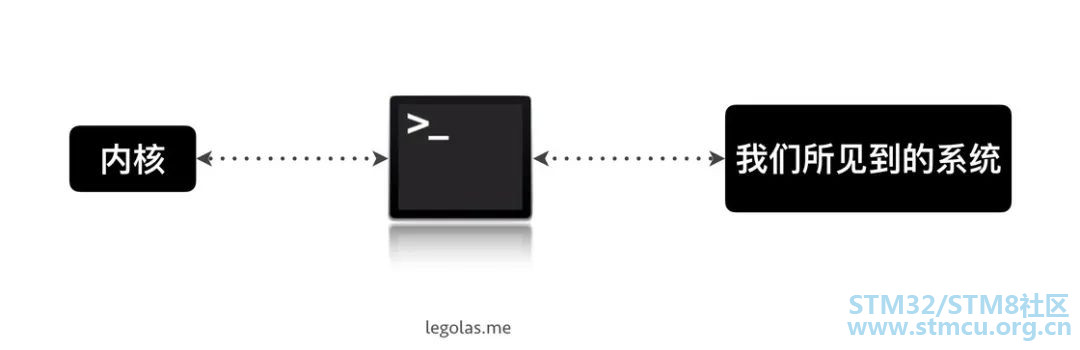

要说清终端是什么,我们先来看看操作系统的组成。简化来说,操作系统分为两个部分,一部分称作内核,另一部分成为用户交互界面。内核部分负责系统的全部逻辑操作,由海量命令组成,这一部分是系统运行的命脉,不与用户接触;交互界面则是开机之后所有我们所看到的东西,比如窗口,软件,应用程序等等。
微信图片_20200616212658.jpg null
那么我们若我们想对系统内核的某些操作逻辑做出一些修改,应该怎么办呢?终端就是连接内核与交互界面的这座桥,它允许用户在交互界面上打开一个叫做「Terminal 终端」的应用程序,在其中输入命令,系统会直接给出反馈。
因为终端这座桥,实际允许用户间接控制系统内核,也就是系统的大脑,因此它理论上具备控制一切的权利。

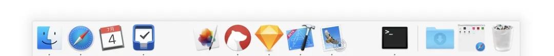

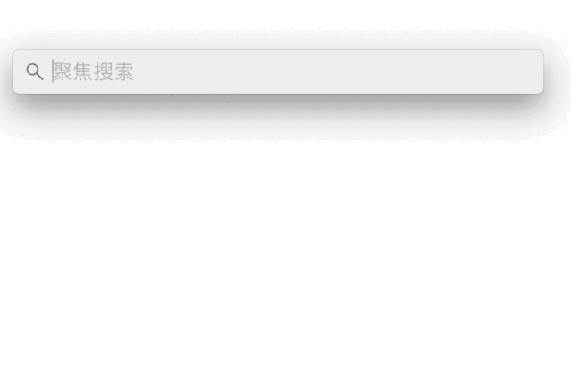

终端是系统中一个应用程序,你可以直接在所有程序中找到它,点击打开就行。我比较喜欢使用聚焦搜索,输入「终端」或「Terminal」,看到终端被选中了按下回车即可。

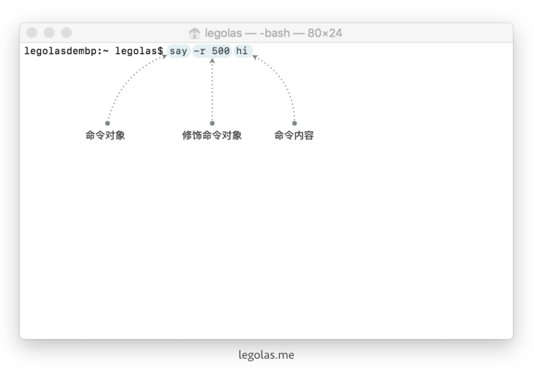

命令由三个部分组成,第一个部分是命令对象,在 say hi 这个命令中,「say」 是我们的命令对象,我们希望电脑说话;第二个部分是修饰命令对象的关键词,可有可无,若我希望电脑说话时慢一点,可以输入 say -r 500 hi,这里的 「-r 500」 则是修饰说话语速的关键词;第三部分是命令内容,这里填写希望电脑说的内容是「hi」这句话。
微信图片_20200616212705.png 命令的组成

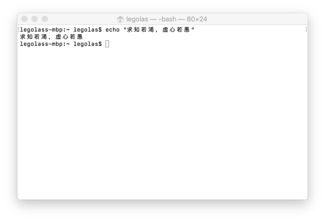

我们先来尝试让电脑将我们所打的话复述出来,这一步的指令是 echo "想说的话",将这句指令复制进终端并回车后,可以看到,它会将我们输入进去的文字在下一行重新打出来。
微信图片_20200616212707.png echo

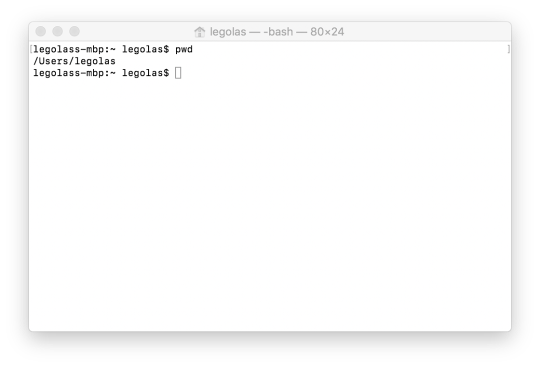

终端启动后,它的默认路径在当前用户文件夹的根目录上,为了确定这一点,你可以输入 pwd 命令来查看当前路径。在下图中,输入命令后,终端告诉我当前路径是 /Users/我的名字。

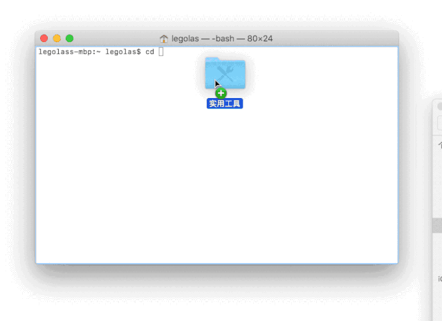

说了这么多关于路径的写法,你可能已经头大了,懒得去这么写,那么有没有快速导入路径的方法呢?有,直接将待编辑文件或文件夹拖入终端中即可,它会自动把绝对路径提取出来,实际情况下常用的也是这种自动提取或手动复制的方法。
微信图片_20200616212721.gif 拖入快速提取路径

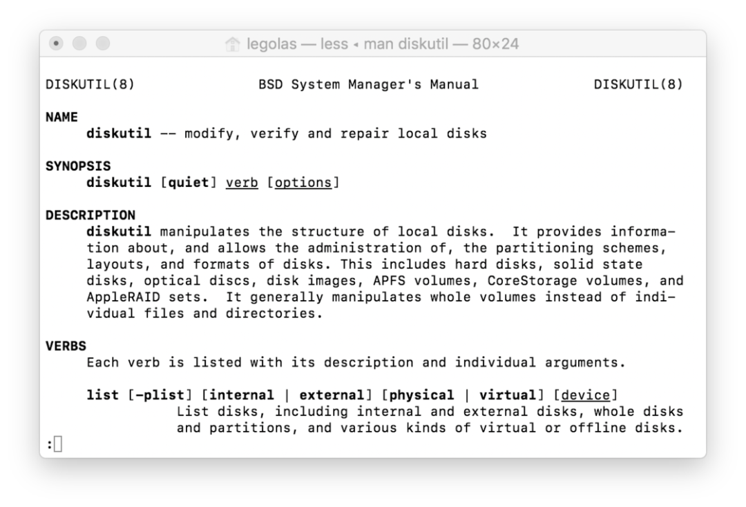

到这里为止,终端的非常基础教学就已经讲完了,这只是略过了终端海量指令中最常见的一小部分,毕竟终端控制的是整个系统的内核,其指令库非常之大,没有办法全部讲完。那么,当你在网上见到一个新命令的时候,怎么知道它该如何用?你可以使用 man 指令查看其用法,比如,当你见到了一个磁盘管理命令 diskutil,可以使用 man diskutil来查看这个磁盘管理命令的具体用法说明,想要退出这个说明按下键盘 Q 即可。

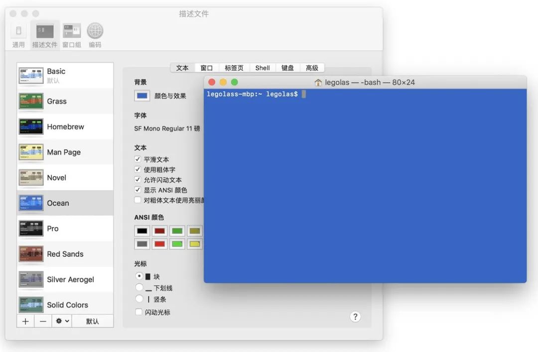

若你想要完全自定义终端,可以在「终端 - 偏好设置 - 描述文件」中进行更改。
微信图片_20200616212738.jpg 自定义

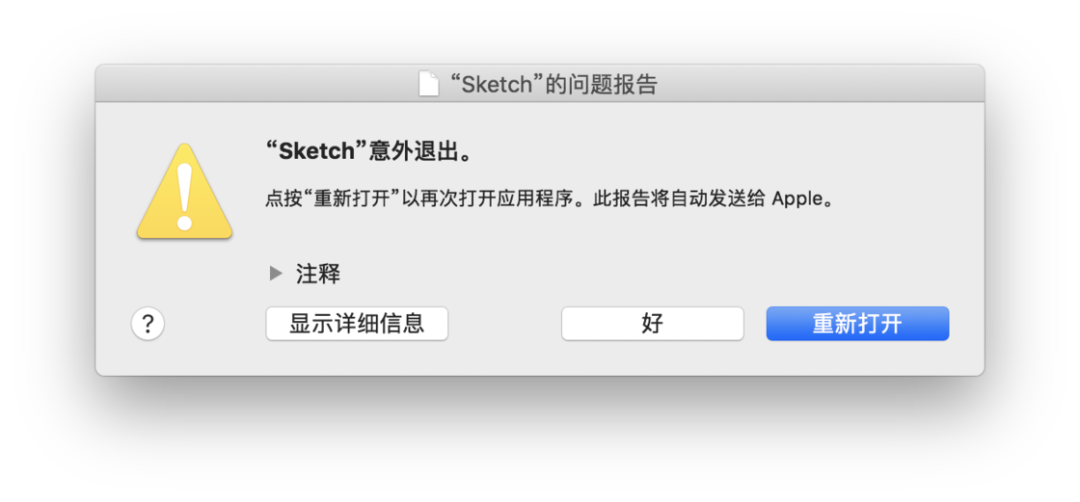

有时软件崩溃就已经很让人烦心了,重新打开后一遍遍弹出的问题报告更是烦不胜烦。这时你可以使用 defaults write com.apple.CrashReporter DialogType none 命令关闭这个问题报告。若你希望恢复其显示,可以输入 defaults write com.apple.CrashReporter DialogType crashreport。

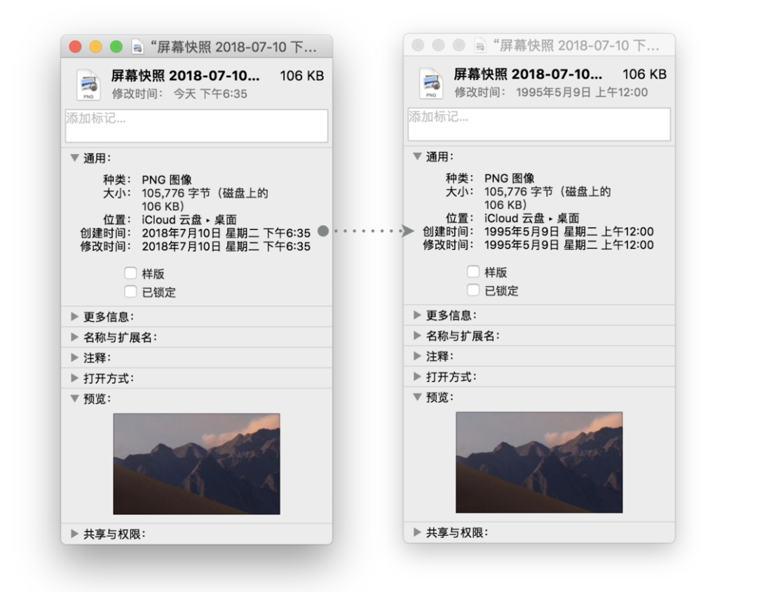

修改文件日期
有时你可能需要修改文件创建或修改日期,这时可以使用 touch -t 199505090000 拖入文件命令。这句命令中的数字表示 1995 年 5 月 9 日 00:00 分,你可以根据实际需要修改。
微信图片_20200616212746.png 任意修改文件日期不要进入休眠状态

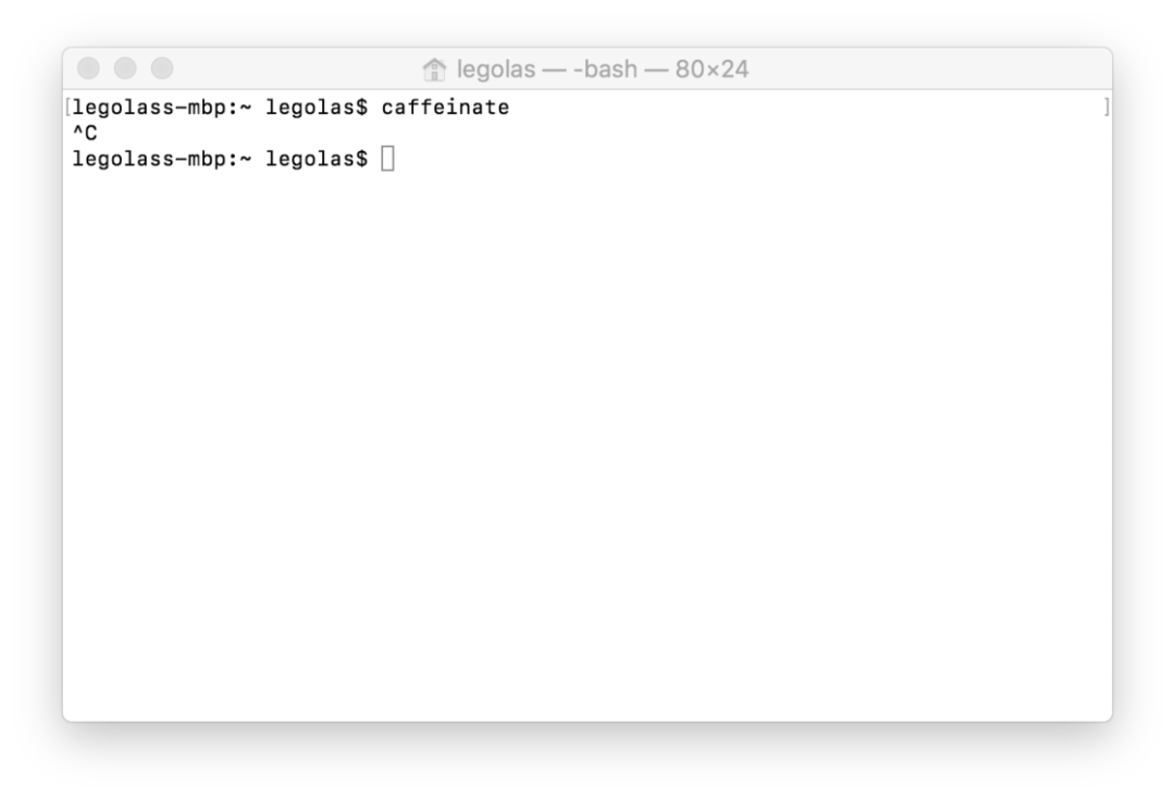

当你临时不希望电脑进入休眠状态时,可以使用 caffeinate 命令让电脑时刻清醒。当你需要其恢复正常时,按下 ⌃Control - C 即可停止该命令。

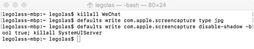

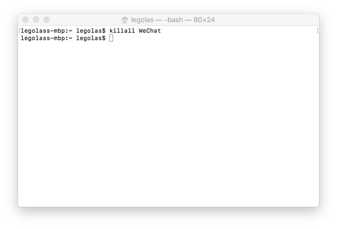

有时候程序假死了,强行退出也没用,这时可以使用 killall 命令。以微信为例,若想强退它,只需输入 killall WeChat 即可。

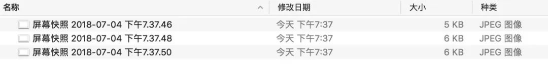

微信图片_20200616212754.png killall截图保存为 JPEG
Mac 的默认截图格式为 PNG,若你想让默认的截图保存类型为 JPEG,可以输入如下指令 defaults write com.apple.screencapture type jpg,结果如下图所示,以后的截图都会变成 JPEG 格式。如果你希望撤销这条指令,输入 defaults write com.apple.screencapture type png 即可。
微信图片_20200616212758.jpg 运行命令后所有截图均为 JPEG关闭截图自动阴影
若你使用 Mac 自带的截图,会发现每次的窗口截图均会自动添加阴影,当你需要后期处理这些图片时,这些阴影可能会对你造成困扰。你可以使用下面这串命令来关闭截图阴影:
defaults write com.apple.screencapture disable-shadow -bool true; killall SystemUIServer
当你希望重新启动阴影时,可以输入:
defaults write com.apple.screencapture disable-shadow -bool false; killall SystemUIServer

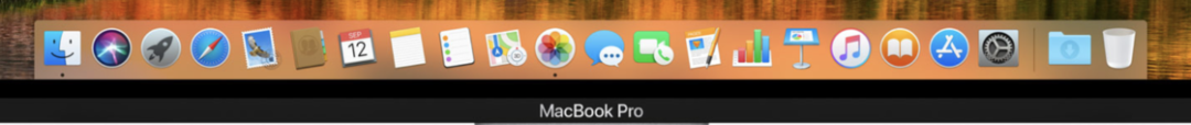

微信图片_20200616212804.jpg 显示隐藏文件夹整理程序栏
你也许会发现,底部的程序栏越用越乱,有时候内容多的半天找不到所需程序。这时你可以考虑为其加入几个隐藏的分界符将其归为几个区域,输入:
defaults write com.apple.dock persistent-apps -array-add '{"tile-type"="spacer-tile";}'; killall Dock
即可添加一个空白分界符,需要几个重复运行几遍命令即可。当你不需要这个白分界符了,将它从程序栏拖走即可删除。
微信图片_20200616212807.jpg 为程序栏加分界符重置程序栏
当你想要重新整理底部程序栏时,有时候从默认状态开始整理也许是个好办法。这是你可以使用 defaults delete com.apple.dock; killall Dock 命令将程序栏恢复为电脑刚刚激活时的状态。

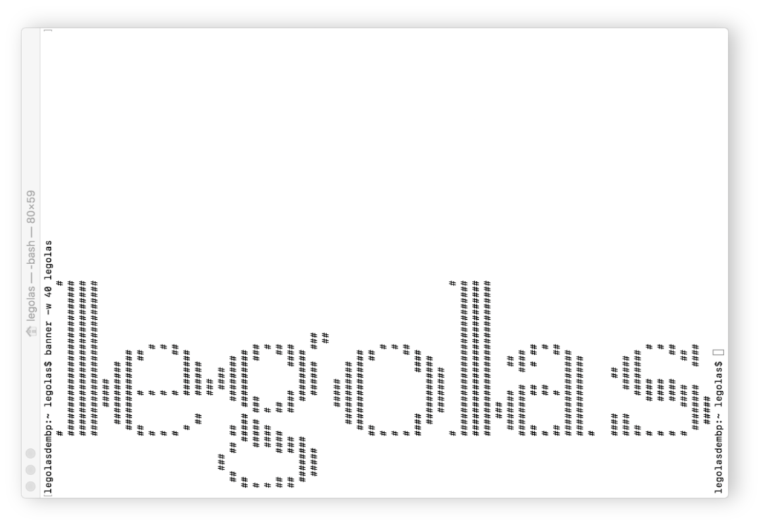

当你想要打出机械感十足的文字时,可以玩玩banner -w 80 legolas.me这句命令,只需要将代码结尾处的文字替换为你想打印的字即可。
微信图片_20200616212814.png 打印文字

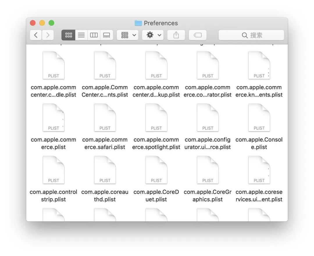

上面这些 defaults 开始的指令,实际修改的是系统默认的 Plist 表单,这些表单管理着系统中全部程序的默认设置,上面所做的修改无非是改了某些程序的默认设置罢了。
若你想查看还有哪些可以修改,可以在访达中按下键盘 ⌥Option,点击「前往 - 资源库」,找到 Perference 文件夹,你会发现所有的 Plist 文件均在这里,你也可以根据便好手动修改。

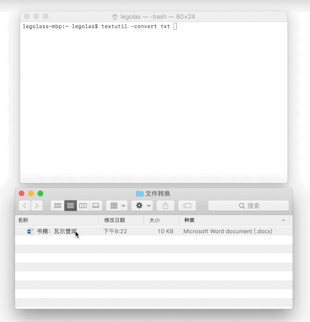

textutil 是一个系统自带的,用于处理文稿的命令,其中我最常用的功能是其下属功能 convert,这句指令允许你将任何文件,在以下文件格式中互相转换 txt, html, rtf, rtfd, doc, docx, wordml, odt, webarchive。
若你手头有一篇 DOCX 文件需要被转换成 TXT,则可以输入 textutil -convert txt 文件路径,这句代码中的 txt 处,可以替换为任何你需要转换到的文件格式,文件路径则可以采用拖拽文件到终端的方法自动填充。

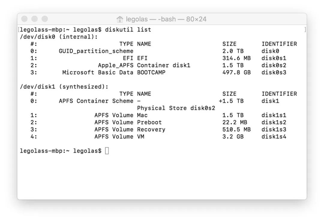

diskutil list 命令会将你的现有磁盘状况显示出来,如下图所示。
微信图片_20200616212956.jpg diskutil list

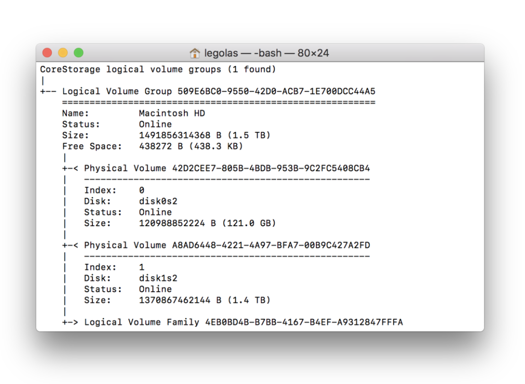

diskutil cs list 命令会将你的现有的 Core Storage 逻辑分区状况显示出来,如下图所示。
微信图片_20200616212959.png diskutil cs list常用但有风险的命令 diskutil

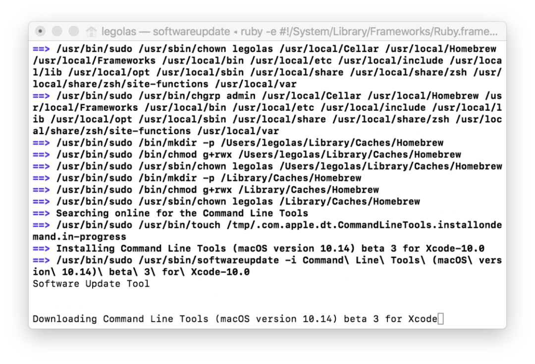

Mac 有个很方便的包管理器,名叫 Homebrew[2],它允许你自动安装许多应用程序。Homebrew 不是 terminal 的自带内容,需要运行这串命令来进行安装:
/usr/bin/ruby -e "$(curl -fsSL http://raw.githubusercontent.com/Homebrew/install/master/install)" 微信图片_20200616213002.png 使用 brew 命令前需要安装 Homebrew
安装完成后你可以直接使用 brew cask install 软件英文名 等命令来快速安装需要的软件。Homebrew 在少数派已经有不少介绍了,因此这里不再详述。

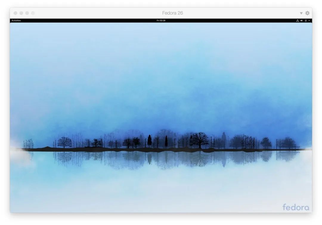

既然谈到了这个代码的破坏力,我索性用与 Mac 同源的 fedora 系统在虚拟机上跑了一遍,下图是跑代码前:
微信图片_20200616213005.jpg 虚拟机 fedora 中运行破坏代码
下图是跑代码后,遇到了一个小问题,下面这张截图已经是在 Mac 上了。你仔细观察可以发现截图里的复制窗口前面的图标损坏了,这是因为当我在虚拟机中运行此破坏代码时,Parallel Desktop 实际并没有将 fedora 系统独立于沙盒中。
半分钟后我发现了这个问题但为时已晚,这个小实验直接破坏了我正在使用的 Mac 系统并造成超过 100 GB 文件丢失,许多系统软件已无法正常运行,万幸访达等核心功能还可以正常工作。为了修复这个错误,我不得不评估损失,备份文件以及重装系统。
