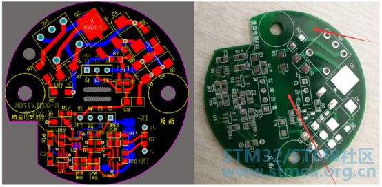

大部分Altium Designer和PADS工程师都是把设计好的PCB文件直接发给PCB工厂生产,生产回来后板子与设计有偏差,或是生产前咨询文件各式问题降低了生产效率。
微信图片_20200620140220.png 锣槽设计有误
提供gerber文件给PCB工厂生产最安全,花5分钟输出gerber文件,可以避免版本兼容性问题,再花5分钟检查输出的gerber是否有丢失元素类,花少许时间让项目推进更放心。

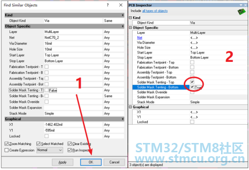

1、过孔(VIA)盖油,不用盖油可以跳过。Shift+F 鼠标点选Via 孔,呼出过滤窗口。选择同类属性孔,点击OK。选择关闭对应层的过孔开窗。

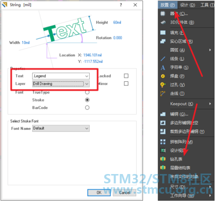

2、放置孔表,孔表作用是核查孔大小及孔的属性。快捷P→S 在板外右下角放置字符串,双击字符串修改层和属性。AD17版本以上可以直接放置钻孔表,如下图右部分。

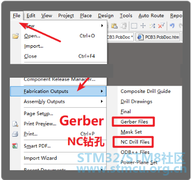

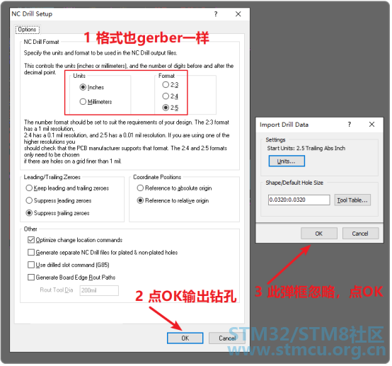

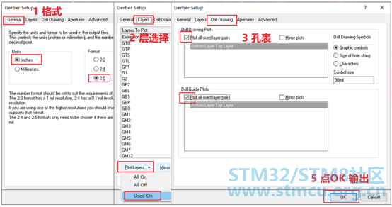

(1) 输出Gerber部分,File下选择 Gerber Files 格式选英制 2:5 ,层选Used On(使用过的层),孔表勾如图后点OK输出文件。
(2) 输出NC Drill Files (钻孔)重新在File下选择 NC Drill Files,弹窗选择格式,格式与gerber一样,选择后点OK输出,其他都不用修改。

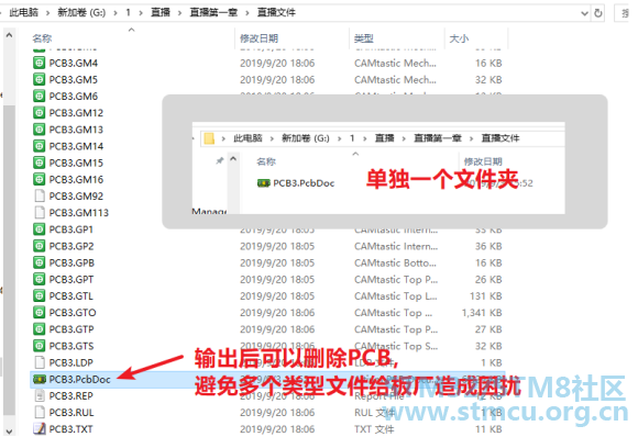

输出的文件在PCB所放是文件夹,建议pcb单独放一个文件,输出好文件后把PCB删除后把整个文件里的文件打包给板厂加工。

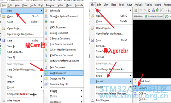

输出完怎么检查呢?接下来就教大家用AD查看输出的文件。

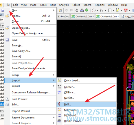

(1)在File下新建 Cam档,建后再File下导入Gerber文件,选择所有文件导入gerber。
