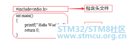

#include <stdio.h>就是一条预处理命令, 它的作用是通知C语言编译系统在对C程序进行正式编译之前需做一些预处理工作。

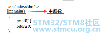

必不可少之主函数一个C程序有且只有一个主函数,即main函数。 微信图片_20200701132319.png C程序就是执行主函数里的代码,也可以说这个主函数就是C语言中的唯一入口。而main前面的int就是主函数的类型;printf()是格式输出函数,这里就记住它的功能就是在屏幕上输出指定的信息;return是函数的返回值,根据函数类型的不同,返回的值也是不同的;\n是转义字符中的换行符。(注意:C程序一定是从主函数开始执行的)

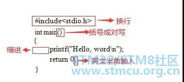

良好习惯之规范1.一个说明或一个语句占一行,例如:包含头文件、一个可执行语句结束都需要换行2.函数体内的语句要有明显缩进通常以按一下Tab键为一个缩进3.括号要成对写,如要删除的话也要成对删除4.当一句可执行语句结束的时候末尾需要有分号5.代码中所有符号均为英文半角符号 微信图片_20200701132449.jpg 程序解释——注释

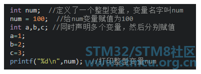

变量及赋值变量就是可以变化的量,而每个变量都会有一个名字(标识符)。变量占据内存中一定的存储单元。使用变量之前必须先定义变量,要区分变量名变量值是两个不同的概念。 微信图片_20200701132516.png 变量定义的一般形式为:数据类型 变量名;多个类型相同的变量:数据类型 变量名, 变量名, 变量名...; 微信图片_20200701132519.png 注意:在定义中不允许连续赋值,如int a=b=c=5;是不合法的。
变量的赋值分为两种方式:
  • 先声明再赋值
  • 声明的同时赋值

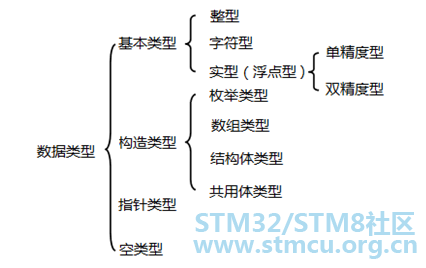

基本数据类型C语言中,数据类型可分为:
  • 基本数据类型
  • 构造数据类型
  • 指针类型
  • 空类型四大类

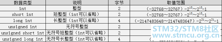

微信图片_20200701132605.png 最常用的整型, 实型与字符型(char,int,float,double): 微信图片_20200701132607.jpg 整型数据是指不带小数的数字(int,short int,long int, unsigned int, unsigned short int,unsigned long int): 微信图片_20200701132611.png 注:
  • int short int long int是根据编译环境的不同,所取范围不同。
  • 而其中short int和long int至少是表中所写范围, 但是int在表中是以16位编译环境写的取值范围。
  • 另外 c语言int的取值范围在于他占用的字节数 ,不同的编译器,规定是不一样。
  • ANSI标准定义int是占2个字节,TC是按ANSI标准的,它的int是占2个字节的。但是在VC里,一个int是占4个字节的。

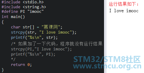

不可改变的常量在程序执行过程中,值不发生改变的量称为常量mtianyan: C语言的常量可以分为直接常量和符号常量。直接常量也称为字面量,是可以直接拿来使用,无需说明的量,比如:整型常量:13、0、-13;实型常量:13.33、-24.4;字符常量:‘a’、‘M’字符串常量:”I love imooc!”在C语言中,可以用一个标识符来表示一个常量,称之为符号常量。符号常量在使用之前必须先定义,其一般形式为:
#define 标识符 常量值
#include <stdio.h>
#define POCKETMONEY 10    //定义常量及常量值
int main()
    // POCKETMONEY = 12;  //小明私自增加零花钱对吗?
    printf("小明今天又得到%d元零花钱\n", POCKETMONEY);
    return 0;
符号常量不可以被改变。

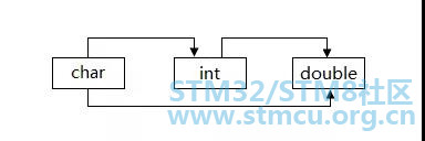

自动类型转换数据类型存在自动转换的情况.
自动转换发生在不同数据类型运算时,在编译的时候自动完成
微信图片_20200701132805.jpg char类型数据转换为int类型数据遵循ASCII码中的对应值.
字节小的可以向字节大的自动转换,但字节大的不能向字节小的自动转换char可以转换为int,int可以转换为double,char可以转换为double。但是不可以反向。

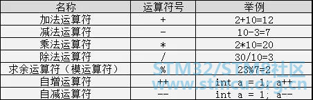

算术运算符c语言基本运算符: 微信图片_20200701132939.jpg 除法运算中注意
如果相除的两个数都是整数的话,则结果也为整数,小数部分省略,如8/3 = 2;
而两数中有一个为小数,结果则为小数,如:9.0/2 = 4.500000。
mtianyan: 取余运算中注意
该运算只适合用两个整数进行取余运算,如:10%3 = 1;
mtianyan: notes: 而10.0%3则是错误的;运算后的符号取决于被模数的符号,如(-10)%3 = -1;而10%(-3) = 1;
mtianyan: %%表示这里就是一个%符.注:C语言中没有乘方这个运算符,也不能用×, ÷等算术符号。

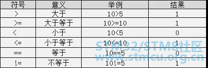

关系运算符C语言中的关系运算符: 微信图片_20200701133019.jpg 关系表达式的值是真和假,在C程序用整数1和0表示。注意:>=, <=, ==, !=这种符号之间不能存在空格

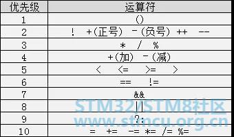

运算符大比拼之优先级比较各种运算符号的顺序: 微信图片_20200701133052.jpg 优先级别为1的优先级最高,优先级别为10的优先级别最低。

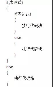

分支结构之嵌套if-else语句C语言中嵌套if-else语句。嵌套if-else语句的意思,就是在if-else语句中,再写if-else语句。其一般形式为: 微信图片_20200701133345.jpg

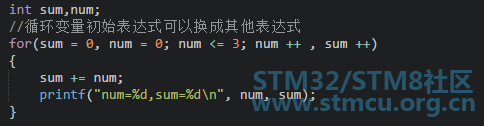

  • for循环中的“表达式1、2、3”均可不写为空,但两个分号(;;)不能缺省。
  • 省略“表达式1(循环变量赋初值)”,表示不对循环变量赋初始值。
  • 省略“表达式2(循环条件)”,不做其它处理,循环一直执行(死循环)。
  • 省略“表达式3(循环变量增减量)”,不做其他处理,循环一直执行(死循环)。
  • 表达式1可以是设置循环变量的初值的赋值表达式,也可以是其他表达式
  • 表达式1和表达式3可以是一个简单表达式也可以是多个表达式以逗号分割。
  • 表达式2一般是关系表达式逻辑表达式,但也可是数值表达式或字符表达式,只要其值非零,就执行循环体。
  • 各表达式中的变量一定要在for循环之前定义

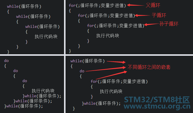

循环结构之多重循环多重循环就是在循环结构的循环体中又出现循环结构。在实际开发中一般最多用到三层重循环
因为循环层数越多,运行时间越长,程序越复杂,所以一般用2-3层多重循环就可以了。另外不同循环之间也是可以嵌套的。
多重循环在执行的过程中,外层循环为父循环,内层循环为子循环
父循环一次,子循环需要全部执行完,直到跳出循环。父循环再进入下一次,子循环继续执行...

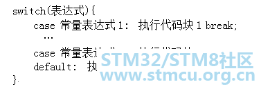

分支结构之switch语句switch语句结构如下: 微信图片_20200701133538.png mtianyan: switch语句时还应注意以下几点:
  • 在case后的各常量表达式的值不能相同,否则会出现错误。
  • 在case子句后如果没有break;会一直往后执行一直到遇到break;才会跳出switch语句。
  • switch后面的表达式语句只能是整型或者字符类型
  • 在case后,允许多语句,可以不用{}括起来。
  • 各case和default子句的先后顺序可以变动,而不会影响程序执行结果。
  • default子句可以省略不用。

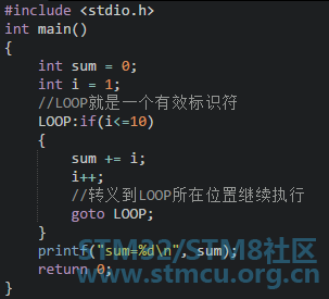

臭名远扬之goto语句C语言中也有这样的语句,就是goto语句,goto语句是一种无条件分支语句.
goto 语句的使用格式为:

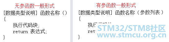

有参与无参在函数中不需要函数参数的称之为无参函数,在函数中需要函数参数的称之为有参函数。有参和无参函数的一般形式如下: 微信图片_20200701133548.png 有参函数和无参函数的唯一区别在于:函数 () 中多了一个参数列表。1.有参函数更为灵活,输出的内容可以随着n的改变而随意变动,只要在main函数中传递一个参数就可以了2.而在无参函数中输出的相对就比较固定,当需要改动的时候还需要到自定义的方法内改变循环变量的值。

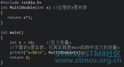

mtianyan: 形参与实参函数的参数分为形参实参两种。形参是在定义函数名和函数体的时候使用的参数,目的是用来接收调用该函数时传入的参数。
就类似小明,说了的话而不实际行动;
实参是在调用时传递该函数的参数。
就如小刚能实际行动起来。

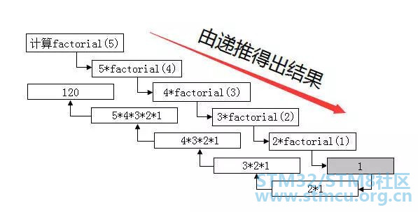

递归函数(二)5的阶乘这个例子进行一下剖析,看一看他的运算过程: 微信图片_20200701133556.jpg 程序在计算5的阶乘的时候,先执行递推,当n=1或者n=0的时候返回1,再回推将计算并返回。由此可以看出递归函数必须有结束条件。递归函数特点:
  • 每一级函数调用时都有自己的变量,但是函数代码并不会得到复制,如计算5的阶乘时每递推一次变量都不同;
  • 每次调用都会有一次返回,如计算5的阶乘时每递推一次都返回进行下一次;
  • 递归函数中,位于递归调用前的语句和各级被调用函数具有相同的执行顺序;
  • 递归函数中,位于递归调用后的语句的执行顺序和各个被调用函数的顺序相反;
  • 递归函数中必须有终止语句。
一句话总结递归:自我调用且有完成状态

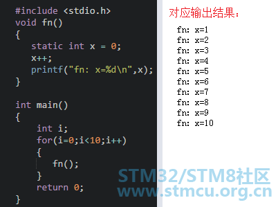

2、用static修饰的为静态变量,如果定义在函数内部的,称之为静态局部变量;如果定义在函数外部,称之为静态外部变量。如下为静态局部变量: 微信图片_20200701133602.png 注意:静态局部变量属于静态存储类别,在静态存储区内分配存储单元,在程序整个运行期间都不释放;静态局部变量在编译时赋初值,即只赋初值一次;如果在定义局部变量时不赋初值的话,则对静态局部变量来说,编译时自动赋初值0(对数值型变量)或空字符(对字符变量)。

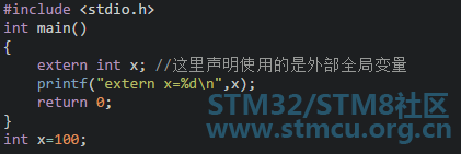

4、用extern声明的的变量是外部变量,外部变量的意义是某函数可以调用在该函数之后定义的变量。如: 微信图片_20200701133608.png

extern [数据类型] 函数名([参数])
4.C语言规定,在没有指定函数的作用范围时,系统会默认认为是外部函数,因此当需要定义外部函数时extern也可以省略。5.静态变量只赋值一次

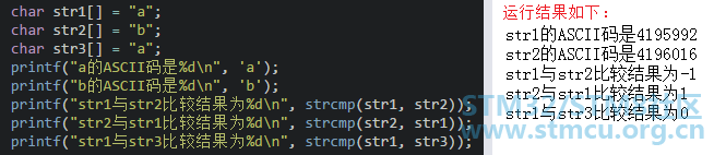

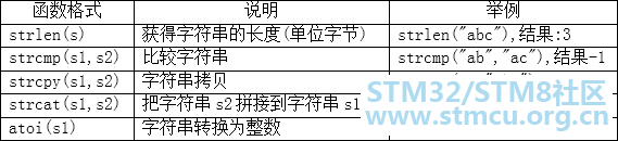

mtianyan:字符串函数常用的字符串函数如下(strlen,strcmp,strcpy,strcat,atoi): 微信图片_20200701133623.png 使用字符串函数注意以下事项:strlen()获取字符串的长度,在字符串长度中是不包括‘\0’而且汉字和字母的长度是不一样的。比如: 微信图片_20200701133626.png strcmp()在比较的时候会把字符串先转换成ASCII码再进行比较,返回的结果为0表示s1和s2的ASCII码相等,返回结果为1表示s1比s2的ASCII码大,返回结果为-1表示s1比s2的ASCII码小,例如: 微信图片_20200701133629.png
  • strcpy()拷贝之后会覆盖原来字符串且不能对字符串常量进行拷贝,比如:
  • strcat在使用时s1与s2指的内存空间不能重叠,且s1要有足够的空间来容纳要复制的字符串,如:
