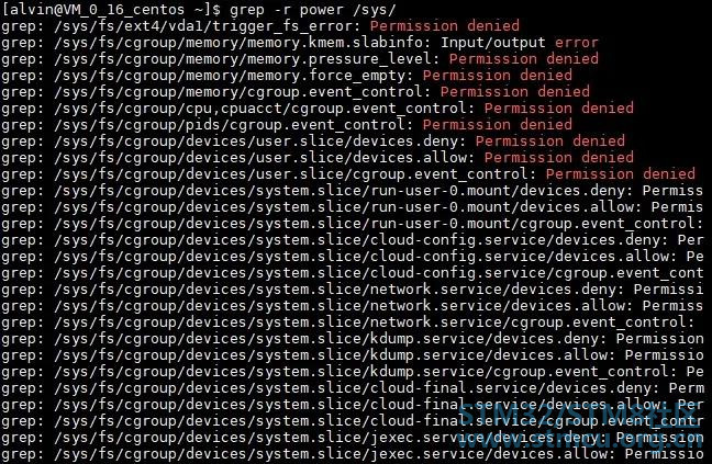

假如你想通过找 /sys 文件夹下文件名带 power 字符串的文件以此来找到关于电源设置的文件,你可以这么写命令:
  • $ grep -r power /sys/
由于 /sys 文件夹下存在很多非 root 用户无法访问的文件,这样就会造成很多 Permission denied 错误,并被输出到屏幕上。
这些错误信息会使得屏幕变得杂乱不堪,一些重要的信息都会被冲刷不见了。而由于 Permission denied 错误信息是属于标准错误输出的一部分,所以你可以将它们重定向到 /dev/null 。
  • $ grep -r power /sys/ 2>/dev/null

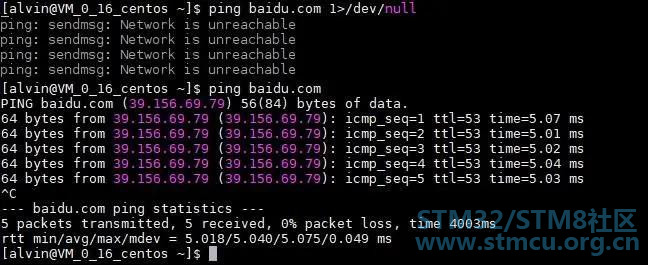

有时候,我们可能不想看标准输出的内容,相反,想要看标准错误的内容,那么我们就可以将标准输出重定向到 /dev/null 。
  • $ ping baidu.com 1>/dev/null
上面的截图显示,若没有重定向输出,当数据包可以到达目标主机时,ping 指令会显示它的正常输出。而第一个命令,当网络是连通的时候屏幕什么也没显示,但是一旦它与目标机器断开连接,屏幕就只显示了错误信息。当然了,你也可以将标准输出与标准错误输出重定向到两个不同的文件。
  • $ ping baidu.com 1>/dev/null 2>error.log
在这个例子中,标准输出信息就不会被显示,而错误信息将会被保存到名为 error.log 的文件中。

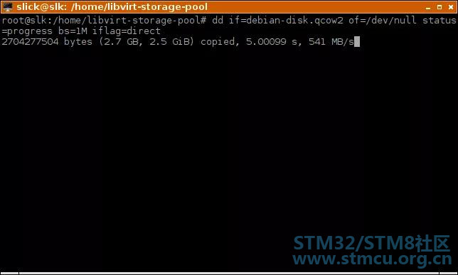

假如你想知道你的磁盘读取序列数据的速度到底有多快,你可以使用 dd 命令来做测试。但是 dd 指令要么就是输出到标准输出文件,要么就是指定输出到一个文件中。为了排除写入数据对结果的影响,我们使用参数 of=/dev/null ,这样就可以使 dd 输出写入到这个虚拟文件中,而不是真正的磁盘里。这里你甚至都不需要用 Shell 的重定向就可以做到这点。
对于下面这条命令,参数 if= 指定用于输入的文件名;参数 of= 指定用于输出的文件名,即指定将输出写入到哪里。
以下这样的测试并不是十分精确,但也足够说明问题了。
  • $ dd if=debian-disk.qcow2 of=/dev/null status=progress bs=1M iflag=direct
微信图片_20200706131342.jpg markdown
