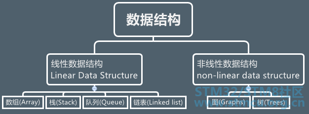

线性表 vs 非线性表
什么样的表是线性表?什么样的表又是非线性表呢?既然有线性表就必然有非线性表!
线性表:
  • 逻辑存储角度:这里线性是指逻辑上的线性,除了首位元素,其他元素从逻辑上是一对一逻辑上连起来的
  • 访问遍历角度:访问元素是朝着逻辑上一个方向即可遍历访问所有元素
那么概括起来说就是一种数据元素按顺序或线性排列的数据结构,其中元素与它的上一个和下一个相邻,称为线性数据结构。在线性数据结构中,只涉及单层数据。因此,只能在一次运行中遍历所有元素。由于计算机内存以线性方式排列,因此线性数据结构易于实现。那么满足上面这样特性的,常见的数组、队列、栈、链表即是线性表。
非线性表:
数据元素不是按逻辑顺序或线性排列的数据结构称为非线性数据结构。在非线性数据结构中,不涉及单个级别。因此不能在朝一个逻辑方向遍历所有元素。与线性数据结构相比,非线性数据结构不容易实现。与线性数据结构相比,它能有效地利用计算机内存,在逻辑上一对多或者多对多的关系,比如树、图。
线性数据结构
非线性数据结构
各元素都与它的上一个和下一个元素逻辑相连
数据元素是分层逻辑相连
仅单层结构
多层结构
易于实现
实现相对复杂
单循环遍历所有元素
单循环无法遍历所有元素
内存利用率较低
内存利用率较高
如数组、队列、栈、链表
如树、图
应用主要集中在应用软件开发方面
人工智能和图像处理方面有广泛的应用。

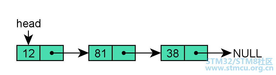

有哪些链表形式?单向链表
单链表包含两个域:
  • 数据信息域,存储有用信息。
  • next指针域,“next”字段指向节点行中的下一个节点。
链表最基本的结构是在每个节点保存有用数据及下一个节点的地址,在最后一个节点保存一个特殊的结束标记,另外在一个固定的位置保存指向首节点的指针,应用中有时候也会储存指向最后一个节点的指针。一般查找一个节点的时候需要从第一个节点开始每次访问下一个节点,一直访问到需要的位置。但是也可以提前把一个节点的位置另外保存起来,然后直接访问。可以在单链表上执行的操作包括插入、删除和遍历。

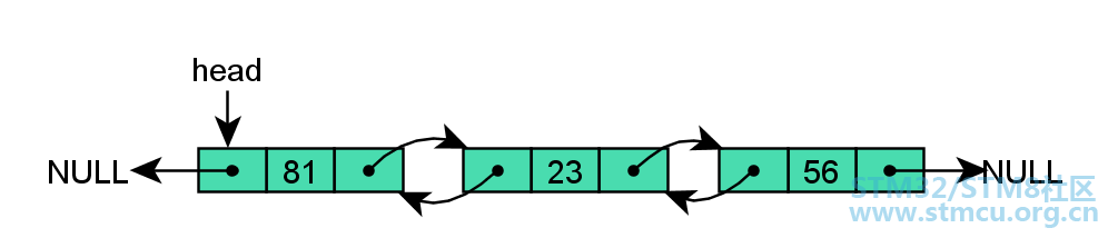

双向链表
与单向链表相比,双向链表多了一个指向前一节点的指针:
双向链表也叫双链表双向链表中不仅有指向后一个节点的指针,还有指向前一个节点的指针。这样可以从任何一个节点访问前一个节点,当然也可以访问后一个节点,以至整个链表。一般是在需要大批量的另外储存数据在链表中的位置的时候用。双向链表也可以配合下面的其他链表的扩展使用。这样做好处显而易见,可以从任意节点遍历整个链表,但是需要额外为每个节点申请一个指针的存储空间开销。

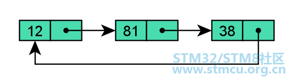

循环链表
循环链表中, 首节点和末节点被链接在一起。这种数据结构在单向和双向链表中都可以实现。要遍历一个循环链表,可以从任意一个节点沿着列表的任一方向直到返回开始的节点。循环链表可以被视为“无头无尾”。这种结构利于节约内存空间。
单向循环链表:

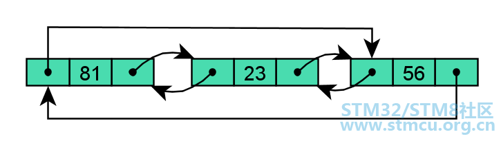

双向循环链表:
循环链表中第一个节点的前一个节点就是最后一个节点,反之亦然。循环链表的无边界
使得在这样的链表设计算法方面会比普通链表具有更大的自由度,带来更多的便利性。
