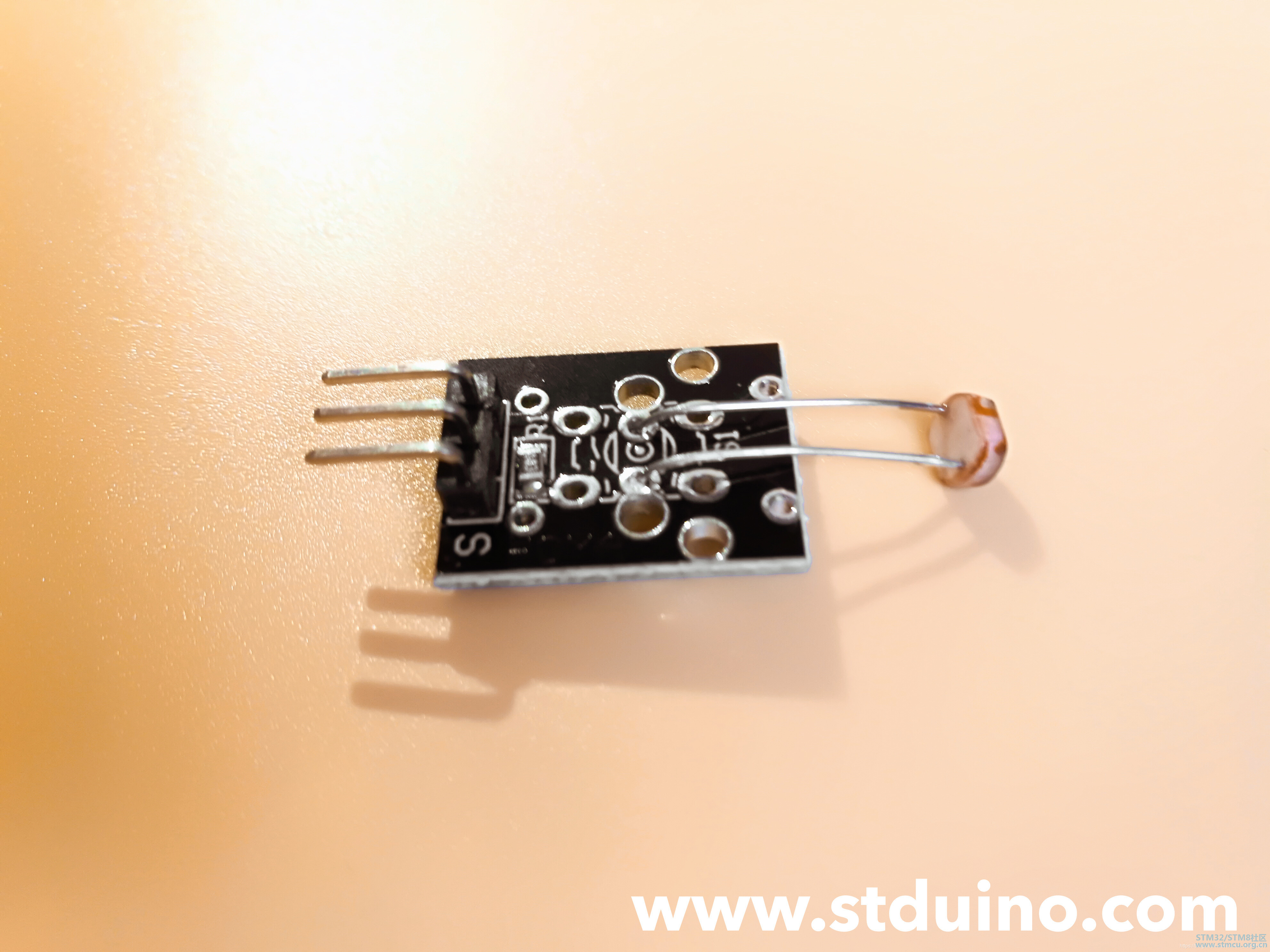

光敏电阻又称光导管,由特殊的材料制作而成。这些材料有这样的特性:在特定频率的光照射下,电阻值会迅速减小,从而两端电压变小;而其他情况下,具有较大的电阻值,则两端电压变大。
光敏电阻可以监控白天和黑夜,利用光敏电阻来控制设备白天和黑夜的不同状态。

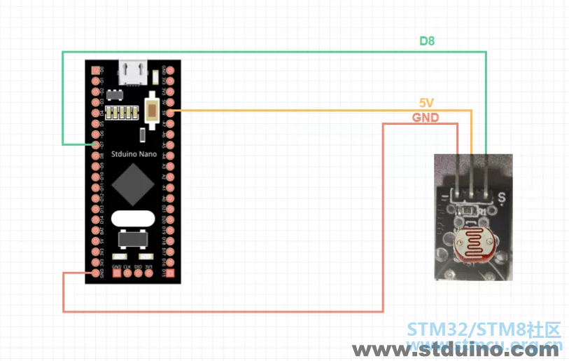

电路连接:
