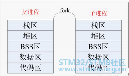

pid_t fork(void);
fork()函数得到的子进程是父进程的复制品,它从父进程处继承了整个进程的地址空间。
返回值
当成功完成时,fork()将返回0给子进程,并将子进程的进程ID返回给父进程。这两个进程都应该继续从fork()函数执行。否则,-1将返回给父进程,不创建子进程,并将errno设置为指示错误。

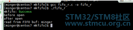

打开两终端,一个终端先运行写进程,然后运行读进程,编译结果如下:

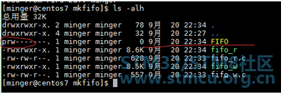

运行结果可以看到,两个没有亲缘关系的进程可以通过FIFO进行通信。在终端下,可以通过ls -alh,查看FIFO文件是否是命名管道文件;如果p开头表示是管道。
