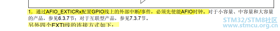

手册上的原话是:“通过AFIO_EXTICRx配置GPIO线上的外部中断/事件,必须先使能AFIO时钟”

通过AFIO_EXTICRx配置GPIO线上的外部中断/事件,必须先使能AFIO时钟 :
