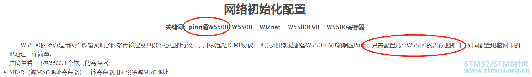

关于W5500的ICMP实现:
我启用了4个socket来实现tcp-server的连接服务,tcp通讯正常,
但是却无法ping
目前tcp没有问题,但是ping不通(就是可以进行tcp通信的设备ping,说明链路是完好的,但是icmp不支持,因为抓包到ICMP包,但是W5500不响应。)
如果是硬件支持不知道如何打开?
之前看官网说icmp是硬件支持无需配置,我也确认并没有打开Ping Block功能。
官网说只需要配置寄存器就可以。
然后在官网又看到了这个???
这意思是W5500ping是要通过socket实现???
还有官方例程的ping中有启用一个
#defineSn_PROTO(ch)                (0x001408 +(ch<<5))
Sn_proto寄存器,但是这个寄存器我在W5500的数据手册中并没有找到,手册中显示0x0014是 Reserved 状态,这是什么意思????
