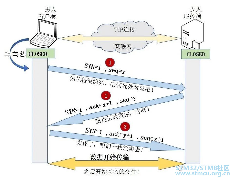

三次握手
置位概念:根据TCP的包头字段,存在3个重要的标识ACK、SYN、FIN
ACK:表示验证字段 SYN:位数置1,表示建立TCP连接 FIN:位数置1,表示断开TCP连接
三次握手过程说明:
1.由客户端发送建立TCP连接的请求报文,其中报文中包含seq序列号,是由发送端随机生成的,并且将报文中的SYN字段置为1,表示需要建立TCP连接。(SYN=1,seq=x,x为随机生成数值)2.由服务端回复客户端发送的TCP连接请求报文,其中包含seq序列号,是由回复端随机生成的,并且将SYN置为1,而且会产生ACK字段,ACK字段数值是在客户端发送过来的序列号seq的基础上加1进行回复,以便客户端收到信息时,知晓自己的TCP建立请求已得到验证。(SYN=1,ACK=x+1,seq=y,y为随机生成数值)这里的ack加1可以理解为是确认和谁建立连接。3.客户端收到服务端发送的TCP建立验证请求后,会使自己的序列号加1表示,并且再次回复ACK验证请求,在服务端发过来的seq上加1进行回复。(SYN=1,ACK=y+1,seq=x+1)

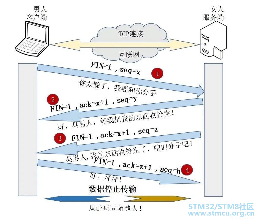

四次挥手过程说明:
1.客户端发送断开TCP连接请求的报文,其中报文中包含seq序列号,是由发送端随机生成的,并且还将报文中的FIN字段置为1,表示需要断开TCP连接。(FIN=1,seq=x,x由客户端随机生成)2.服务端会回复客户端发送的TCP断开请求报文,其包含seq序列号,是由回复端随机生成的,而且会产生ACK字段,ACK字段数值是在客户端发过来的seq序列号基础上加1进行回复,以便客户端收到信息时,知晓自己的TCP断开请求已经得到验证。(FIN=1,ACK=x+1,seq=y,y由服务端随机生成)3.服务端在回复完客户端的TCP断开请求后,不会马上进行TCP连接的断开,服务端会先确保断开前,所有传输到A的数据是否已经传输完毕,一旦确认传输数据完毕,就会将回复报文的FIN字段置1,并且产生随机seq序列号。(FIN=1,ACK=x+1,seq=z,z由服务端随机生成)4.客户端收到服务端的TCP断开请求后,会回复服务端的断开请求,包含随机生成的seq字段和ACK字段,ACK字段会在服务端的TCP断开请求的seq基础上加1,从而完成服务端请求的验证回复。(FIN=1,ACK=z+1,seq=h,h为客户端随机生成)
至此TCP断开的4次挥手过程完毕

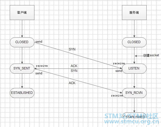

1.一开始,建立连接之前服务器和客户端的状态都为CLOSED;2.服务器创建socket后开始监听,变为LISTEN状态;3.客户端请求建立连接,向服务器发送SYN报文,客户端的状态变味SYN_SENT;4.服务器收到客户端的报文后向客户端发送ACK和SYN报文,此时服务器的状态变为SYN_RCVD;5.然后,客户端收到ACK、SYN,就向服务器发送ACK,客户端状态变为ESTABLISHED;6.服务器端收到客户端的ACK后变为ESTABLISHED。此时3次握手完成,连接建立!

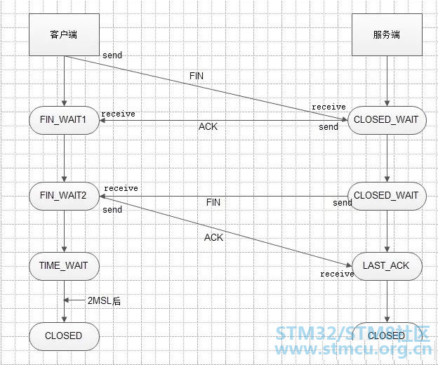

由于TCP连接是全双工的,断开连接会比建立连接麻烦一点点。
1.客户端先向服务器发送FIN报文,请求断开连接,其状态变为FIN_WAIT1;2.服务器收到FIN后向客户端发送ACK,服务器的状态围边CLOSE_WAIT;3.客户端收到ACK后就进入FIN_WAIT2状态,此时连接已经断开了一半了。如果服务器还有数据要发送给客户端,就会继续发送;4.直到发完数据,就会发送FIN报文,此时服务器进入LAST_ACK状态;5.客户端收到服务器的FIN后,马上发送ACK给服务器,此时客户端进入TIME_WAIT状态;6.再过了2MSL长的时间后进入CLOSED状态。服务器收到客户端的ACK就进入CLOSED状态。
至此,还有一个状态没有出来:CLOSING状态。
CLOSING状态表示: 客户端发送了FIN,但是没有收到服务器的ACK,却收到了服务器的FIN,这种情况发生在服务器发送的ACK丢包的时候,因为网络传输有时会有意外。
