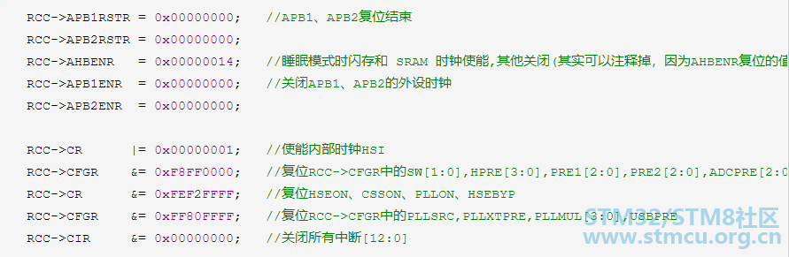

    我在学习如何使用寄存器配置STM32的外部高速时钟(HSE)时查阅了相关的资料。这些资料都显示在配置外部高速时钟时首先需要复位各总线的时钟,还需要先打开内部高速时钟(SHI)进行复位后,关闭所有中断后才能打开外部高速时钟。我想问一下这一部分时必须的吗?因为单片机启动之后我们首先初始化的不就是时钟吗?还是说这一部分是为了在程序运行的过程中更换时钟源所而必须做的步骤?能否说明一下这一步骤存在的原因呢?感激不尽!以下附上这段复位的程序:

请问,你查阅的资料原文是如何描述的?如果需要使用HSE时钟,直接配置就可以,不需要先配置成HSI。
