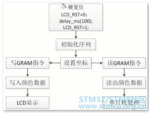

▲驱动流程
- s9 x' \; X1 h( h8 y; ]0 x2 E* L9 _  W3 _0 R( a6 f, H

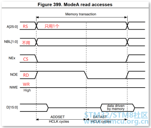

关于FSMC,把数据写入相应的地址,FSMC就会把地址从FSMC_A出去,写入的数据会会从FSMC_D发出去。至于片选等信号线都是自动的。读的话,直接读相应的地址,就会拿到改地址上的数据。
. ^5 o, M% A; x6 u1 O+ i, j
- B6 P' h3 i- h0 b( `6 g% v- p
( V" x3 E" z& b! u& d
FSMC驱动外部SRAM时,外部SRAM的控制一般有:

而TFTLCD的信号包括:RS(命令数据标志位)、D0~D15、WR、RD、CS、RST和BL等,其中真正在操作LCD的时候需要用到的就只有:
9 E8 M! d. d( v( \3 t  m
  • CS
    4 r8 O4 c6 N+ y" W
    2 [2 }1 g- J, `; X
  • WR
    " `& ~/ _+ Z7 @( z8 z
    ; i1 w( u+ L% P9 {5 N" a
  • RS
    # S4 v/ w+ j, A9 g
    # H$ j' p5 `* H" \1 M- v
  • D0~D15
    ' s- ?; H4 i; r2 Z
    3 ~  @' C4 M, J' y/ z& E( ]
  • RD
    . e5 ^- C8 {/ R. C; {
    5 b, `: {0 b, D0 X4 N0 o. r
其操作时序和SRAM的控制完全类似,唯一不同就是TFTLCD有RS信号,但是没有地址信号。
2 e: v" l, u0 |: F: @) V% ]
) Q2 ~! ]5 Q: b0 j0 ?
TFTLCD通过RS信号来决定传送的数据是数据还是命令,本质上可以理解为一个地址信号,比如我们把RS接在A0上面,那么当FSMC控制器写地址0的时候,会使得A0变为0,对TFTLCD来说,就是写命令。而FSMC写地址1的时候,A0将会变为1,对TFTLCD来说,就是写数据了。这样,就把数据和命令区分开了,他们其实就是对应SRAM操作的两个连续地址。当然RS也可以接在其他地址线上。
因此,可以把TFTLCD当成一个SRAM来用,只不过这个SRAM有2个地址,这就是FSMC可以驱动LCD的原理。

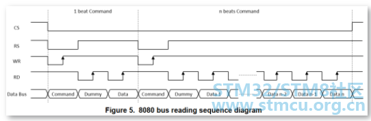

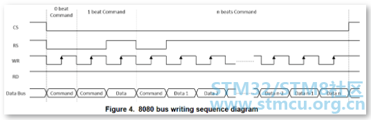

模块的8080并口读/写的过程为:
; E. j# q, ^2 C* \$ N. |# I
先根据要写入/读取的数据的类型,设置RS为高(数据)/低(命令),然后拉低片选,选中液晶IC,接着我们根据是读数据,还是要写数据置RD/WR为低,然后:
2 }  a8 z- `# W" F  T5 S
1.读数据:在RD的上升沿,读取数据线上的数据(D[15:0]);
; x7 q$ B  U' u. d
2.写数据:在WR的上升沿,使数据写入到液晶IC里面;
* u2 m) G9 ?2 T+ _
1 x' P& c3 b0 X

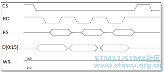

▲8080并口写时序
4 ?, ^2 H3 d; W$ x& c* K6 S
6 N% p* p7 A5 v, p
2 s' F; |% n5 z* s1 v7 c
$ r2 U. e4 N9 N& _% h) T+ P, N

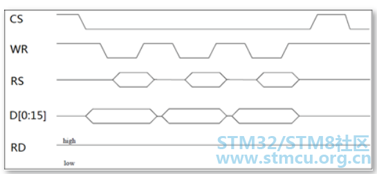

▲8080并口读时序
$ P; C/ a8 W8 k) K% i9 u, X' q
( l" m2 r4 W" e8 K
# `9 q% m& X! P2 G" |9 q" V& M: E: ~
▲写时序
5 t9 P) K+ B" p( D9 P  f2 C' b
▲读时序

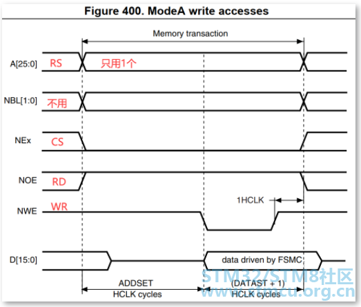

03 使用FSMC驱动8080接口
! f' D. R- W% C0 R! D
▲读时序
% A* Q- @4 `" [/ r: a
) n7 @+ Z9 o' g7 R% B& G
9 I4 ?) d/ `" L6 a8 R
▲写时序
+ y' g! s+ B6 E% [, x8 c* X6 G5 x9 u( ^
2 O. U! ^8 D5 R" m7 u1 [
. x, m& L7 S% S4 B. A
2 w: p* D7 D* C5 y/ y
/ Y: e" D; }4 v) _+ a# u! ~* O  u6 f0 k
