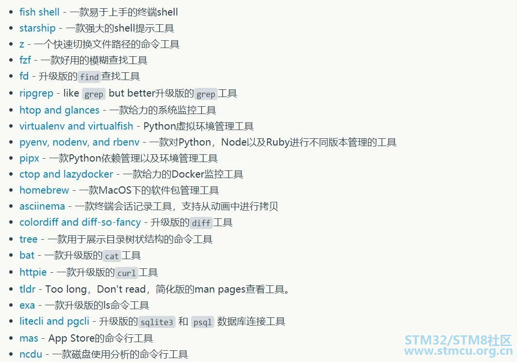

我大部分的时间都花费在终端的使用上,我觉得有必要给大家推荐一下比较好用的终端工具。先给大家列个推荐清单,如下图。
高频 CLI 工具推荐

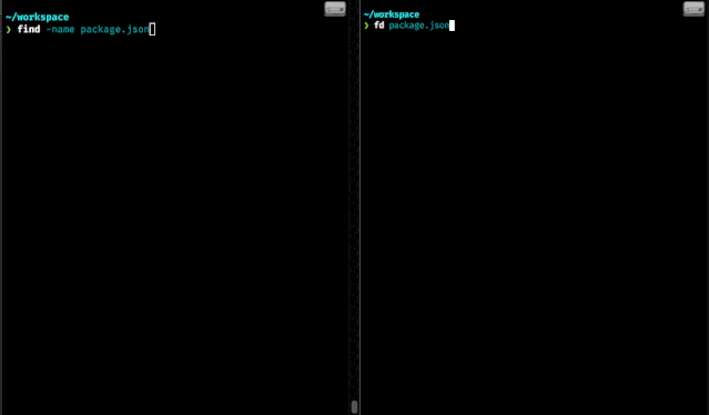

5fd
2 ~4 o" Z0 H  t
上面动图是 find 命令(左)和 fd 命令(右)的使用对比。
类似于系统自带的 find 命令,但使用起来更简单,查找速度更快,并且具有良好的默认设置。
不管你想找到一个名为“invoice”的文件,但是不确定文件的扩展名,还是查找一个存放所有 invoice 的目录,而不单是一个文件。你可以撸起袖子,开始为 find 命令编写那些复杂的正则表达式,也可以直接命令行运行 fd invoice。反正对我来说,我只选择最简单的那个。
默认情况下,fd 会忽略隐藏的以及在.gitignore列出的文件和目录。大多数时候,这也是我们想要的,但是在极少数特殊情况下,如果需要禁用此功能时,我会给该命令设置一个别名:fda='fd -IH'。
你会发现,fd 命令输出的颜色配置很漂亮,而且根据基准测试(上述 GIF),它的执行速度甚至比find 命令的还要快。
下载地址:http://github.com/sharkdp/fd

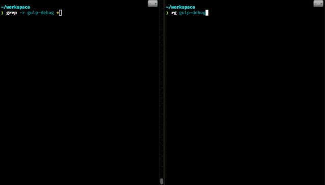

6ripgrep
/ b; q& s+ g& w; V* |# [) M* ]" \
上图为 grep(左)与 rg(右)命令执行时的对比。
与上述fd指令类似,ripgrep是grep命令的替代方法, 不过ripgrep的执行速度更快,而且具有健全的默认配置以及丰富的彩色输出。
它同样会跳过被.gitignore忽略以及隐藏的文件,因此如果有特殊需要,我们可以设置指令别名:rga ='rg -uuu'。它会禁用所有智能筛选,并使ripgrep的表现与标准的 grep 指令一致。
下载地址:http://github.com/BurntSushi/ripgrep

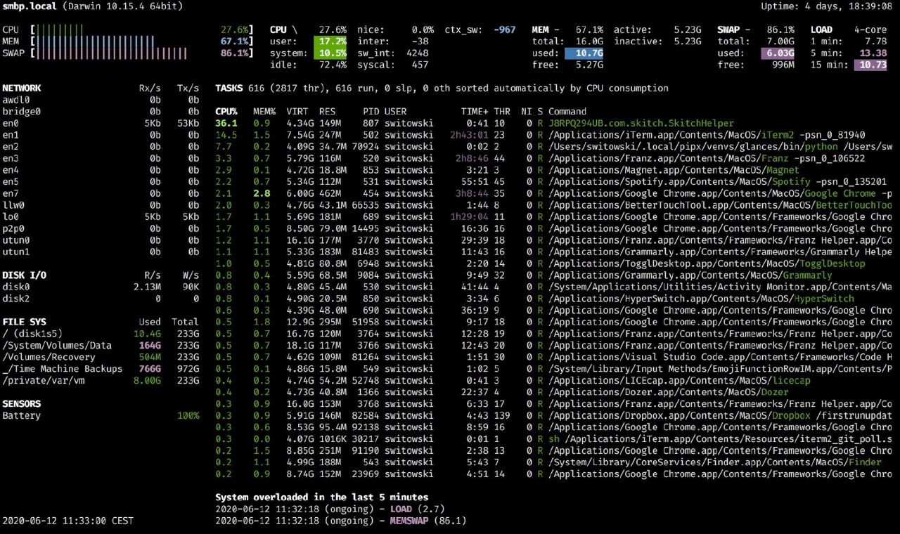

7htop 和 glances
在 Linux 或 Mac 上显示进程运行状态信息最常用工具是我们熟悉的top,它是每位系统管理员的好帮手。而且,即使是像我一样主要从事网络开发,查看计算机的运行状况也很有用。你知道,只是看一下当前到底是 Docker 进程还是 Chrome 进程吃掉了你所有的 RAM,应该如何做吗?
htop工具是top工具的绝佳替代品。
top工具是非常基础的监控工具,提供的功能有限,因此很多人转去使用 htop。htop比起top,优势很明显——除了功能更加完善以外,它的色彩搭配也很丰富,整体上使用起来更加友好。
借助 glances,还可以让你一目了然地快速了解系统当前状态。
glances 是htop的补充工具。除了列出所有进程及其 CPU 和内存使用情况之外,它还可以显示有关系统的其他信息,比如:
  • 网络及磁盘使用情况
  • 文件系统已使用的空间和总空间
  • 来自不同传感器(例如电池)的数据
  • 以及最近消耗过多资源的进程列表
    3 k) I0 ~8 C) p
我选择使用htop来筛选和终止进程,因为对我来讲,效率提高了不少,我也使用glances可以快速浏览一下计算机的运行状况。它提供 API 接口、Web UI 以及支持各种导出格式,因此你可以将系统监视提高到一个新 Level。因此我在这里强烈推荐一波!

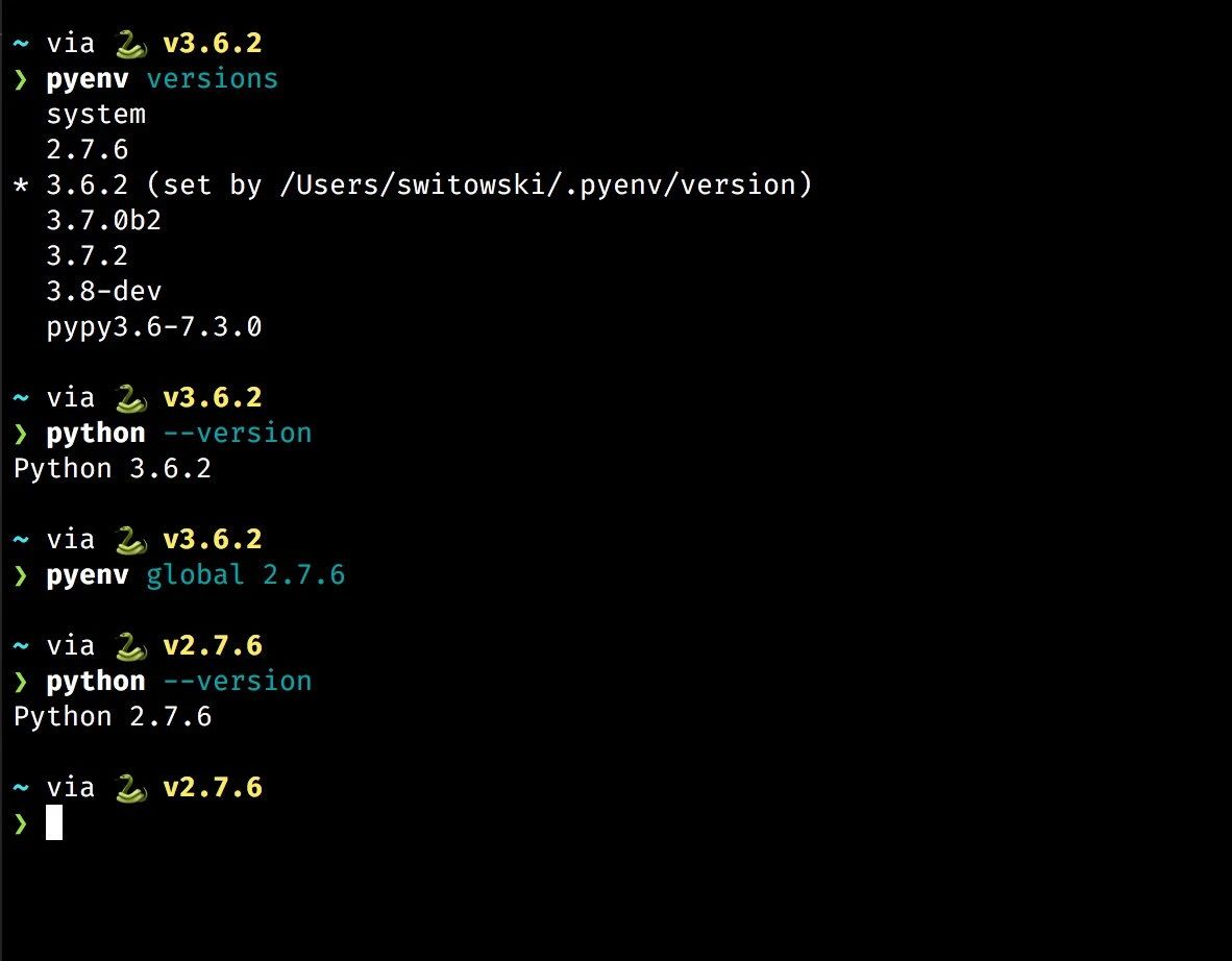

9pyenv、nodenv 和 rbenv
pyenv 可以轻松实现 Python 版本的切换。# a5 _4 {1 G2 ^9 ^
Pyenv、nodenv 和 rubyenv 是用于管理计算机上不同版本的 Python、Node 和 Ruby 的工具。
假设你要在计算机上安装两个版本的 Python。比如,你正在从事两个不同的 Python 项目,或者因为特殊情况仍然需要使用 Python2。不同 Python 版本在电脑上管理很复杂。你需要确保不同的项目具有正确版本的软件依赖包。如果你不小心的话,很容易弄乱这种脆弱的配置并被其他软件包使用的二进制文件所覆盖。
该工具为版本管理提供了很多帮助,并将这一噩梦变得易于管理。它可以全局或“按文件夹”切换 Python 版本,而且每个版本都是相互隔离的。
我最近找到了一种名为 asdf 的工具,该工具可以将 pyenv、nodenv、rbenv 及其他 env 进行统一管理。它提供了几乎所有编程语言的版本管理,下次我需要为编程语言设置版本管理器时,一定会尝试使用一下。
pyenv 下载地址:http://github.com/pyenv/pyenv

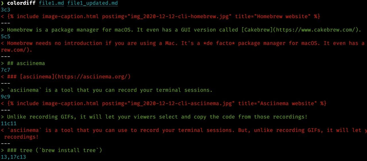

14colordiff 和 diff-so-fancy
6 ]/ s  L6 F& t: }( M
我很少在终端中使用diff操作(比较两个文件之间的差异),但是如果你需要执行这个操作,可以放弃使用diff命令,而是使用 colordiff。colordiff输出可以高亮显示,因此在查看文件差异内容时要方便得多,而不是在diff命令输出内容下,费力地查看所有的“ <”和“>”符号来对比文件差异。
如果你觉得还不够,那么我推荐给你 diff-so-fancy。它是比colordiff更友好的一个差异对比工具。
它通过以下方式进一步改善了文件内容差异展示的外观:
  • 突出显示每一行中差异的单词,而不是整行
  • 简化变更文件的标题
  • 去除 + 和 - 符号(颜色差异展示就够了)
  • 清楚地指出新行和删除的空行
    ; }( U" I9 l* M" g: q% y
colordiff 下载地址:http://www.colordiff.org/
diff-so-fancy 下载地址:http://github.com/so-fancy/diff-so-fancy

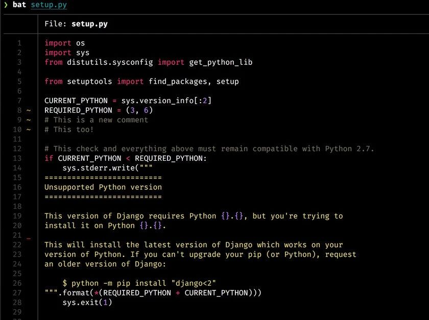

类似于在终端中常用的用于显示文件内容的cat命令,但是bat效果更佳。
它增加了语法高亮显示,git gutter 标记(如果适用),自动分页(如果文件很大)等功能,并且使得输出的内容阅读起来更加友好。
bat 下载地址:http://github.com/sharkdp/bat

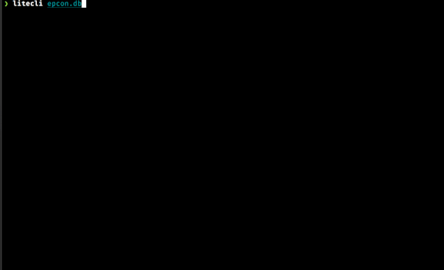

20litecli 和 pgcli
7 F  `+ j1 Y$ J" `* m3 C- p, |
这是我首选的 SQLite 和 PostgreSQL CLI 的解决方案。借助自动提示和语法突出显示,它们比默认的sqlite3和psql工具要好用很多。
litecli 下载地址:http://litecli.com/
pgcli 下载地址:http://www.pgcli.com/

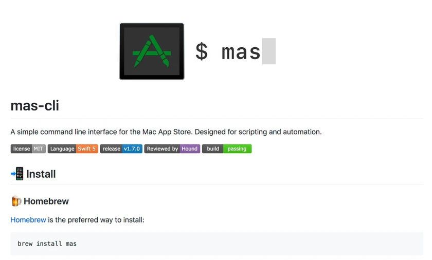

21mas
: u2 }, B, W6 Q- L# T" Z
mas是一个用于从 App Store 安装软件的 CLI 工具。我目前为止,我仅仅使用过它一次——设置我的 Macbook 电脑软件。将来,我也将使用它来设置我的下一台 Macbook。mas可让你自动在 macOS 中安装软件。它解放了你大量的点击操作。而且,鉴于你正在阅读这篇有关 CLI 工具的文章,所以我大胆地认为,大家都和我一样,不喜欢无聊的单击操作。
我在“灾难修复”脚本中保留了从 App Store 安装的应用程序列表。如果我的电脑真的发生了什么意外情况,我希望能够以最小的代价重新安装所有内容。
mas 下载地址:http://github.com/mas-cli/mas

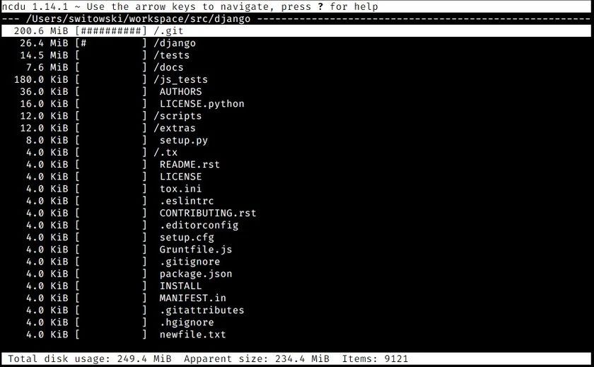

22ncdu
7 U8 u9 p0 G! ?' z- ?
这是在终端进行磁盘分析时使用的工具,它使用起来简单快捷。当我需要释放一些硬盘空间时,会默认使用这款工具。
ncdu 下载地址:http://dev.yorhel.nl/ncdu
