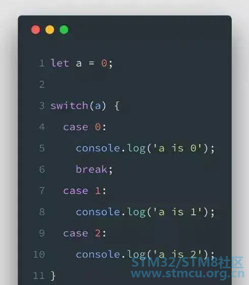

请用5秒钟的时间查看下面的代码是否存在bug。
OK,熟练的程序猿应该已经发现Bug所在了,在第8行和第10行下面我没有添加关键字break; 这就导致这段代码的行为逻辑与我的设计初衷不符了。
缺点一. 语法正确,逻辑错误

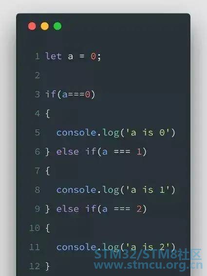

这就是第一个理由为什么程序猿很少使用switch来做条件判断,对于新手来说忘记写break实在是再普通不过了,就算是老猿忘记写也是时有发生的事情,而这个语法错误在诸多的语法检查器上没有办法检查出来的,因为从语法角度来说是正确的!可是代码的处理逻辑却是错误的!用if来重写这段代码的话,就不会发生这种错误。
上面的代码为了保证正确我添加了else做一个逻辑上的保证,其实如果不写else,这段代码也不会发生逻辑错误,而且一旦我忘记写花括号的时候,语法编译器是会提示我添加的,甚至可以使用eslint这种的工具强制我使用花括号,这样就不会犯语法错误了,一旦出现bug,那么肯定是我逻辑上的问题了。
