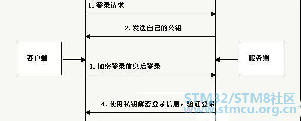

SSH登录原理

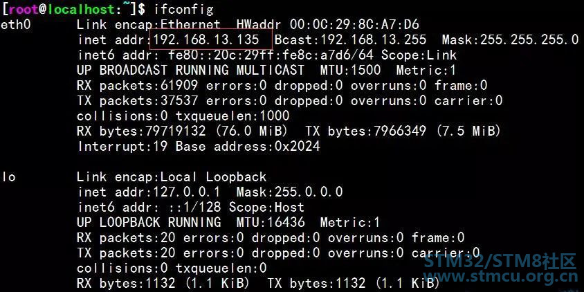

现在我有两台linux虚拟机,上面安装都是centOS6.5,ip分别为192.168.13.135和192.168.13.138,如下图:
现在,我需要操作的是通过SSH在192.168.13.138上面,登录到192.168.13.135上面。

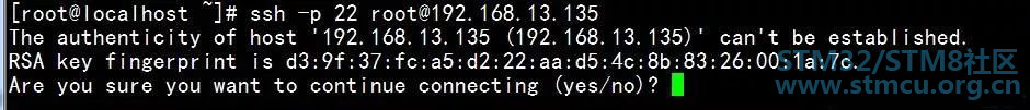

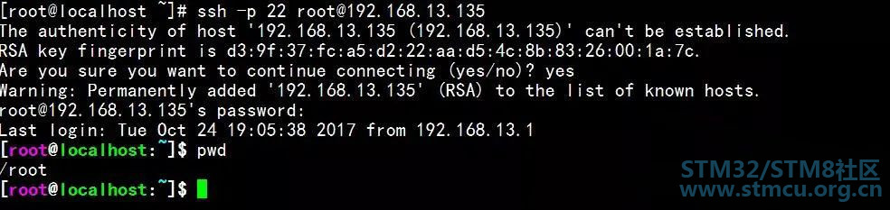

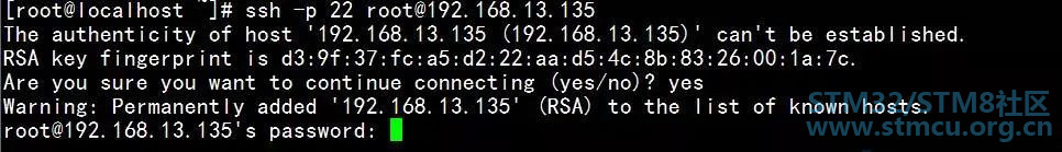

使用如下命令进行连接。ssh -p 22 root@192.168.13.135若在本机上是首次登录该远程主机,则会出现如下界面。
然后输入密码,即可连接ok了。

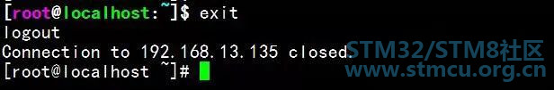

要想退出,直接输入exit即可。

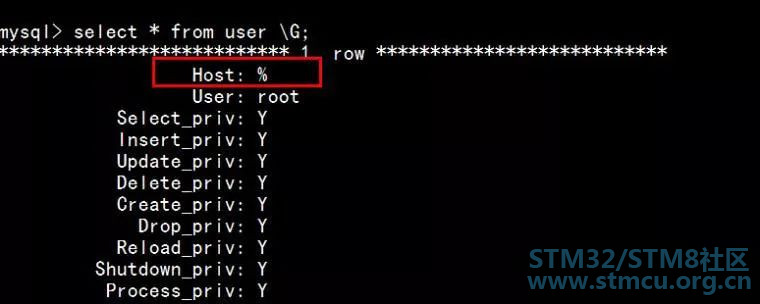

现在,centos B(192.168.13.142)机器上面安装了mysql,并设置了运行任何主机连接,如下: 微信图片_20200924122613.jpg

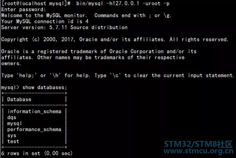

此时,在centos A(192.168.13.139)上面是可以连上centos B(192.168.13.142)的mysql,如下: 微信图片_20200924122616.jpg

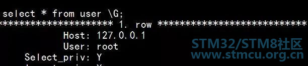

那么,现在我开始centos B(192.168.13.142)限制不允许外部ip连接,仅仅让127.0.0.1连接,如下: 微信图片_20200924122619.jpg

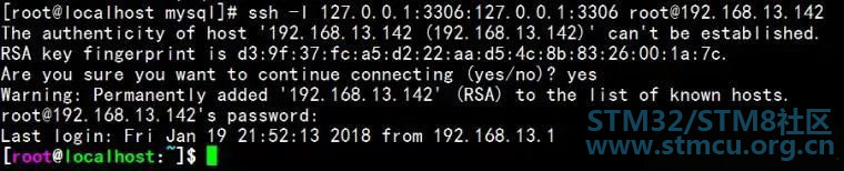

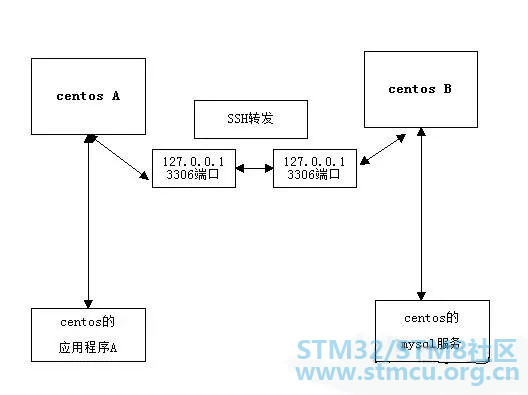

这个时候,我们就可以使用本地端口转发了,将本地的某个端口,映射到centos B(192.168.13.142)机器上面的,如下:ssh -L 127.0.0.1:3306:127.0.0.1:3306 root@192.168.13.142因为本地网卡地址是可以省略的,上面的转发,可以简写为:ssh -L 3306:127.0.0.1:3306 root@192.168.13.142当然,ssh连接的时候,若两台机器的用户名相同,也是可以省略的,即命令可以简写为:ssh -L 3306:127.0.0.1:3306 192.168.13.14上面的代码就是将本地的3306端口,转发到192.168.13.142的3306端口。因为centos B(192.168.13.142)上面的mysql使用的3606端口。当然,我们首先得看看本地的3306端口是否被占用,如被占用,可以使用其他的端口。数据流向如图:

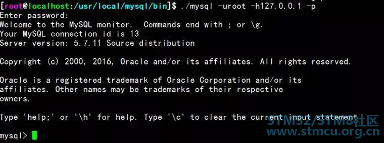

首先,centos A(192.168.13.139)上的应用将数据发送到本地的127.0.0.1上面的3306端口。然后,centos A(192.168.13.139)将3306端口的数据,通过SSH转发到centos B(192.168.13.142)的3306端口。接着,centos B(192.168.13.142)将处理后的数据,原路返回给centos A(192.168.13.139)。如果是首次通过ssh连接cetosB该机器,则会提示确认公钥,并让你选择是否确定连接。 微信图片_20200924122634.jpg
此时,我们在centos A上面连接centos B上面的mysql,就可以这么写了。bin/mysql -h127.0.0.1 -uroot -p如下: 微信图片_20200924122637.jpg
