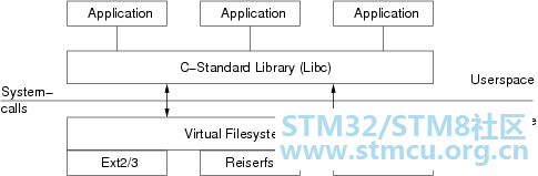

下图显示了Linux操作系统中负责文件管理的基本组件。上半区域为用户模式,下半区域为内核模式。应用程序使用标准库libc来访问文件,库将请求映射到系统调用,以便进入内核模式。
所有与文件相关的操作的入口都是虚拟文件系统(VFS),而非特定的额文件系统(如Ext3、ReiserFS和NFS)。VFS 提供了系统库和特定文件系统之间的接口。因此,VFS 不仅充当抽象层,而且实际上它提供了一个文件系统的基本实现,可以由不同的实现来使用和扩展。因此,要了解文件系统是如何工作的,就要先了解VFS 。
