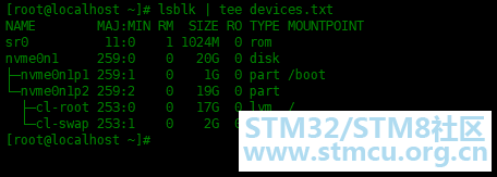

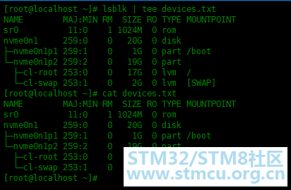

实例一:基本方式
tee命令的主要功能是显示命令的输出并将其保存到一个文件中。在下面的示例中,我们检查系统中的块设备并将结果发送到tee命令,tee命令将输出显示到终端,同时将其保存在devices.txt的文件中:
[root@localhost ~]# lsblk | tee devices.txt
<以上代码可复制粘贴,可往左滑>
可以使用cat命令检查devices.txt文件的内容,如下所示:
[root@localhost ~]# cat devices.txt
<以上代码可复制粘贴,可往左滑>

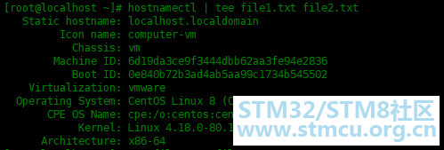

实例二:命令输出写入多个文件
此外,可以将命令的输出写入多个文件,用空格分隔。如下所示:
[root@localhost ~]# hostnamectl | tee file1.txt file2.txt
<以上代码可复制粘贴,可往左滑>
我们调用了hostnamectl命令来打印系统的主机名以及其他详细信息,并将标准输出保存为两个文件file1.txt和file2.txt使用cat命令查看file1.txt和file2.txt:

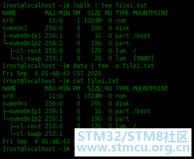

实例四:在文件中追加输出
默认情况下,tee命令覆盖文件的内容。若要追加输出并防止擦除当前内容,请使用-a或--append选项。
[root@localhost ~]# lsblk | tee file1.txt
[root@localhost ~]# date | tee -a file1.txt
[root@localhost ~]# cat file1.txt
<以上代码可复制粘贴,可往左滑>
上面命令中,第一条命令是将内容输出到file1.txt,第二条命令tee命令加上了-a选项,就可以追加内容到file1.txt里面了,第三条命令用cat查看file1.txt,发现上面两条命令输出的内容都保存下来了。

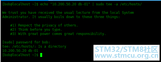

实例五:tee命令和sudo一起使用
假设只可以用一个sudo用户,希望写入root用户拥有权限的文件。任何提升操作都需要在命令之前调用sudo用户。要实现这一点,只需在tee命令前面加上sudo,如下所示:
[bob@localhost ~]$ echo "10.200.50.20 db-01" | sudo tee -a /etc/hosts/
<以上代码可复制粘贴,可往左滑>

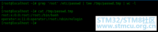

实例六:将一个命令的输出重定向到另一个命令
使用tee命令,我们可以将一个命令的输出重定向到另一个命令。这里,第一个命令的输出将作为第二个命令的输入。示例如下:
[root@localhost ~]# grep 'root' /etc/passwd | tee /tmp/passwd.tmp | wc -l
2
[root@localhost ~]# cat /tmp/passwd.tmp
root:x:0:0:root:/root:/bin/bash
operator:x:11:0perator:/root:/sbin/nologin
[root@localhost ~]#

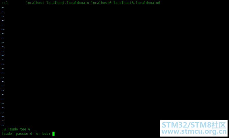

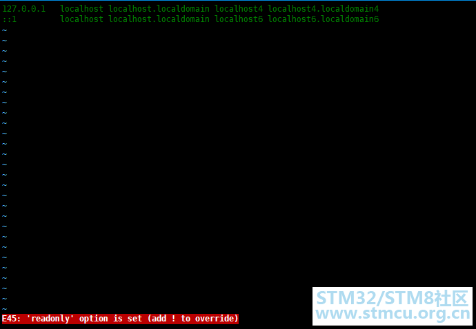

实例七:在vim编辑器中使用tee
假设你是一个非root用户,你正在修改root用户拥有的文件,忘记使用sudo权限打开文件,现在你想保存更改,示例如下:
[bob@localhost ~]$ vim /etc/hosts
<以上代码可复制粘贴,可往左滑>
现在要将更改保存到vim编辑器中的/etc/hosts文件,请运行:
:w !sudo tee %
<以上代码可复制粘贴,可往左滑>
上面提示输入用户的密码,输入完成之后即可保存成功。
