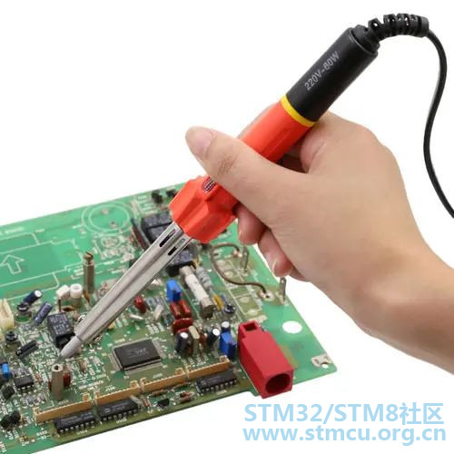

2、检测PCB板要注意电烙铁的绝缘性能
不允许带电使用烙铁焊接,要确认烙铁不带电,最好把烙铁的外壳接地,对MOS电路更应小心,能采用6~8V的低压电烙铁就更安全。
