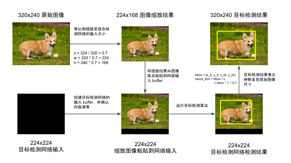

另外,我们还可以考虑在模型转换时配置适合的输入大小,然后在预处理做一些 Crop-Padding-Resize 的操作,最后对模型的输出结果按照 Reisze 的比例进行解析得到我们期望的结果。具体的操作流程与原理如下图所示:
深度学习模型在训练阶段其实也是通过预处理固定输入大小的,因此推理阶段使用原有的输入大小其实并不会引入太多的误差。

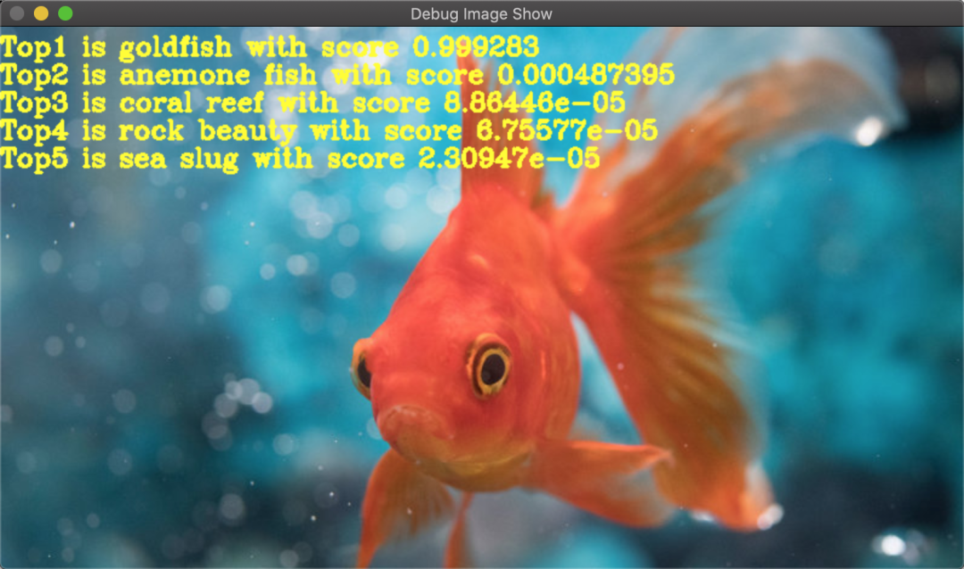

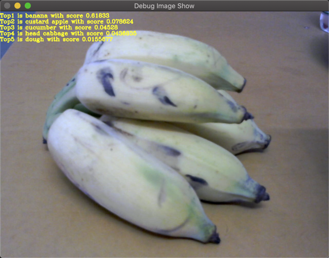

可以看到我的教程案例效果与官方教程的效果基本一致。
