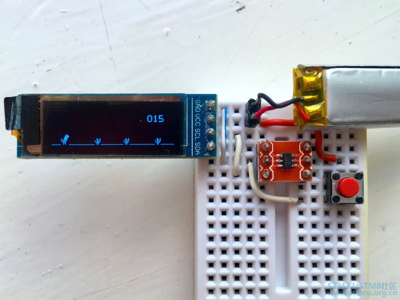

看到一个小游戏 RunTiny:
用了:
一个AVR单片机ATtiny10微控制器(只有6个脚,Digikey上0.3美元一颗)一个128*32的OLED显示屏
一个按键一个电池 - 3.3V~4.5V都可以,可以用1S 150mAh的Lipo,乃至一颗CR2032的纽扣电池

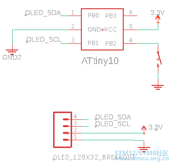

小小的单片机ATtiny10只有6个脚:
1个电源1个地1个Reset
3个可用的I/O:
    PB0: 用于连接OLED的I2C的SDAPB1: 用于连接OLED的I2C的SCLPB2: 按键(INT0)
原理图长这样(在面包板上就可以实现,5块钱打块板也可以啊): 微信图片_20201119201507.png
微信图片_20201119201510.jpg 代码也超级简单,为了能够塞到1KB的Flash存储器里面,作者做了优化,用汇编语言写成,最终的代码只有778个字节,不仅实现了游戏的功能,还能处理微控制器的I/O以及显示的通信。
是不是很酷?
