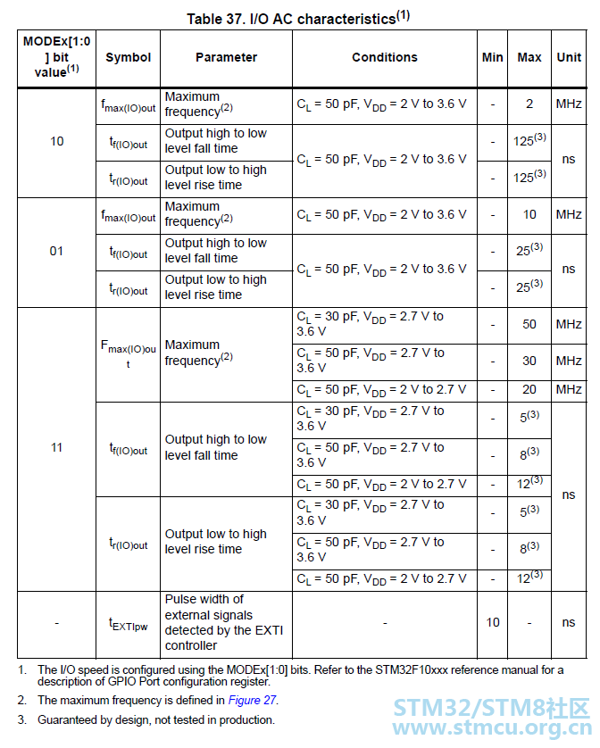

我试了下,用定时器的pwm功能主频1M不到,整个波形已经不太能看了,上升沿和下降沿都是对数函数形状。。。(因为频率高上升时间和下降时间。。已经占比过大了,我调整IO口输出速度为高也没啥用。。。)

首先你要确保你的测量设备(示波器)有足够带宽与采用频率,
根据规格书上面描述上升和下降沿都能控制在10ns以内,
如果达不到你可以排查一下引脚电容是否过大。

1MHz不算什么, 把IO配置为最高速就可以了

如同楼上所说,这是个硬件问题和测量问题。 注意线路和示波器的能力。
平时测量SPI的速度都超过1MHZ很多的。
