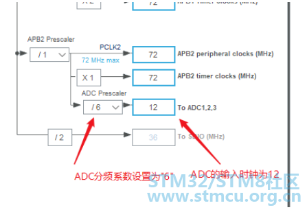

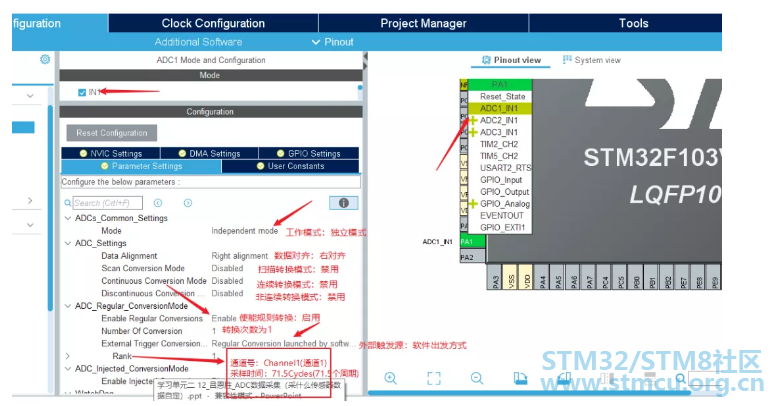

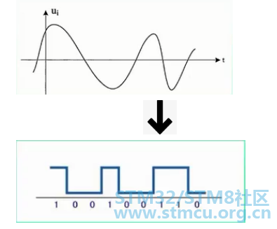

ADC(Analog-to-Digital Converter)模数转换器
ADC外设的工作参数配置
ADC外设的工作参数配置

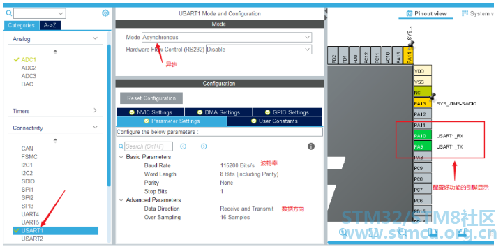

配置USART外设的工作参数
