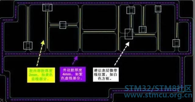

在PCB布局之前需要弄清楚产品的结构。结构需要在PCB板上体现出来(结构与PCB接触部分,即腔壳位置及形状)。比如腔壳的外边厚度大小,中间隔腔的厚度大小,倒角半径大小和隔腔上的螺钉大小等等(换句话说,结构设计是根据完成后的PCB上所画的轮廓(结构部分)进行具体设计的(如果结构已批量开模具,就另当别论了))(螺钉类型有M2\M2.5\M3\M4等)。一般情况,外边腔厚度为4mm;内腔宽度为3mm(点胶工艺的为2mm);倒角半径2.5mm。以PCB板的左下角为原点,隔腔在PCB上的位置需在格点0.5的整数倍上,最少需要做到格点为0.1的整数倍上。这样有利于结构加工,误差控制比较精确。当然,这需要根据具体产品的类型来设计。如下图所示:(PCB设计完成后的结构轮廓图)

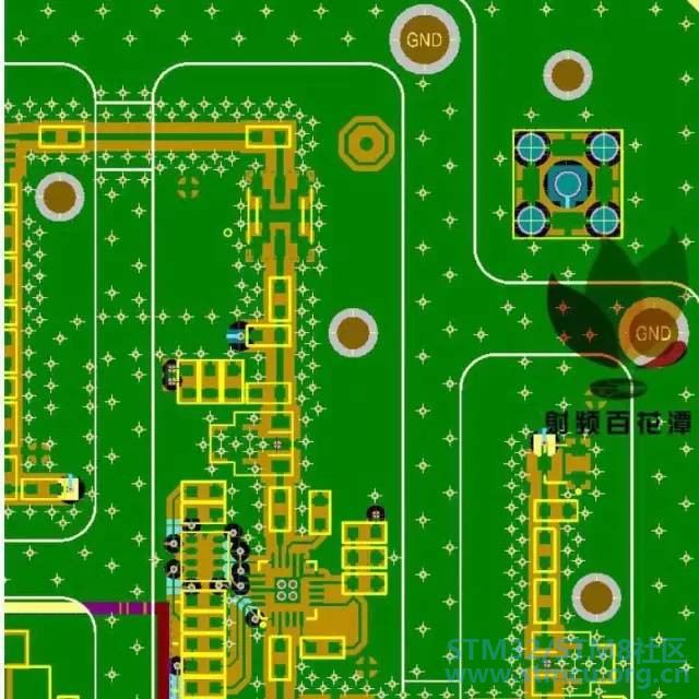

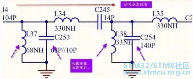

优先对射频链路进行布局,然后对其它电路进行布局。射频链路布局注意事项根据原理图的先后顺序(输入到输出,包括每个元件的先后位置和元件与元件之间的间距都有讲究的。有的元件与元件之间距离不宜过大,比如π网。)进行布局,布局成“一”字形或者“L”形。具体如下图所示:
在实际的射频链路布局中,因受产品的空间限制,不可能完全实现“一”字型布局,这就迫使我们将布局成“U”形。布局成U形并不是不可以,但需要在中间加隔腔将其左右进行隔离,做好屏蔽。至于为什么要做屏蔽我就不多讲了。如下图所示:

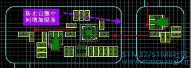

还有一种在横向也需要添加隔腔。即,用隔腔把一字形左右进行隔离。这主要是因为需要隔离部分非常敏感或易干扰其它电路;另外,还有一种可能就是一字形输入端到输出端这段电路的增益过大,也需要用隔腔将其分开(若增益过大,腔体太大,可能会引起自激)。 如下图所示:

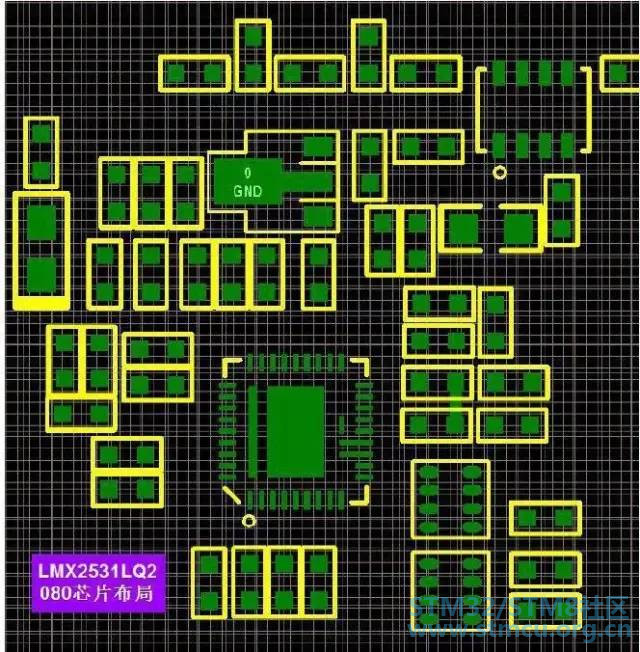

射频器件外围电路布局严格参照datasheet上面的要求进行布局,受空间限制可以进行调整(保证工艺要求的情况下,尽可能靠近芯片放置);数字芯片外围电路布局就不多讲了。若结构有金属底板,PCB与底板接触面尽量不放元器件,避免在金属底板上面开槽。

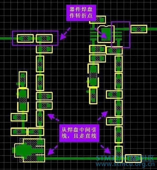

根据50欧姆阻抗线宽进行布线(一般都需要做隔层参考),尽量从焊盘中心出线,走线成直线,尽量走在表层。在需要拐弯的地方做成45度角或圆弧走线,推荐在电容或电阻两边的焊盘作为拐点。如果遇到器件走线匹配要求的,请严格按照datasheet上面的参考值长度及形状走线。比如,一个放大管与电容之间的走线长度(或电感之间的走线长度)要求等等。如下图所示:

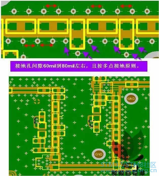

射频部分采用多点接地方式进行接地处理。射频链路铺铜间隙一般20mil到40mil用的比较多。两边都需要打接地孔,且间距尽量保持一致。射频通路上对地电容电阻的接地焊盘,尽量就近打接地孔。器件上的接地焊盘都需要打接地过孔。如下图所示:

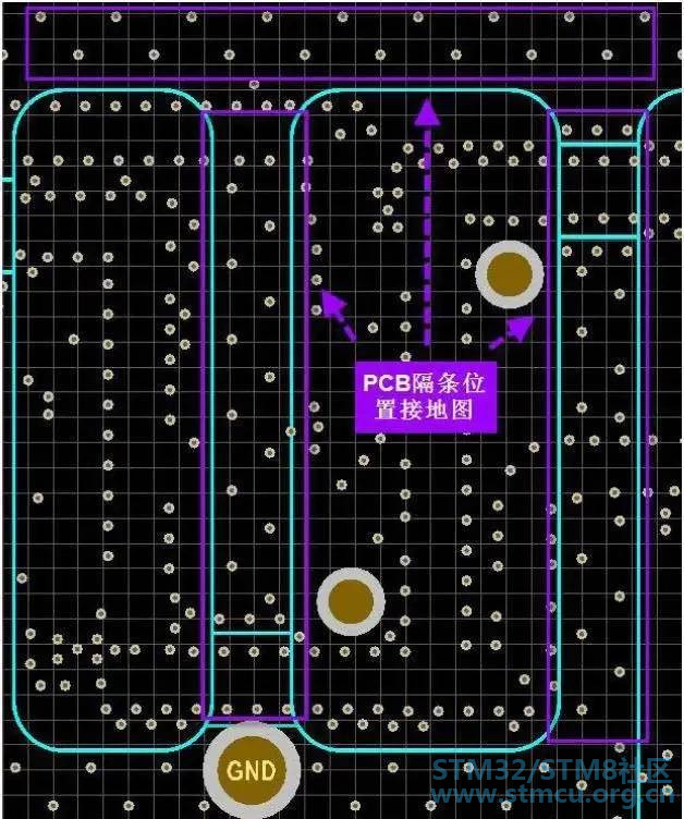

为了让腔壳与PCB板之间更好的接触。一般打两排接地孔且交错方式放置,如下图所示。
PCB与隔腔接触位置需要开窗,如下图所示:
PCB底层接地铜皮与底板接触的地方都需要开窗处理(该层信号线不允许开窗),使其更好的接触。如下图所示(PCB板的上半部分与底座接触):

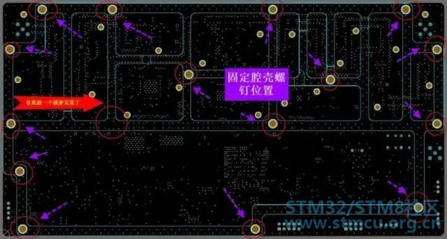

3) 螺钉放置(需要了解结构知识)
为了使PCB与底座和腔壳之间有更紧密的接触(更好的屏蔽和散热),需要在PCB板上放置螺钉孔位置。

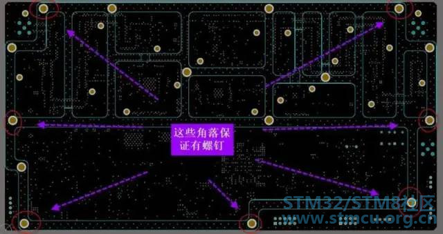

PCB与腔壳之间螺钉放置方法:隔腔每个交叉的地方放置一个螺钉。在实际设计中,实现比较难,可以根据模块电路功能进行适当调整。但不管怎样,腔壳四个角上必须都有螺钉。如下图所示:

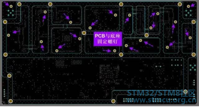

PCB与底座之间的螺钉放置方法:腔壳中的每个小腔内都需要有螺钉,视腔大小而定螺钉数量(腔越大,放置的螺钉就多)。一般原则是在腔的对角上放置螺钉。SMA头或其他连接器旁边必须放置螺钉。在SMA头或连接器在插拔过程中不致PCB板变形。如下图所示(腔内螺钉):
