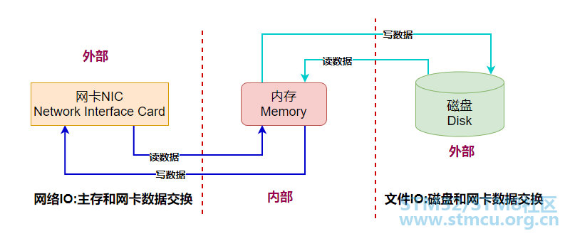

2.1 什么是IO事件IO指的是输入Input/输出Output,但是从汉语角度来说,出和入是相对的,所以我们需要个参照物。这里我们的参照物选择为程序运行时的主存储空间,外部通常包括网卡、磁盘等。有了上述的设定理解起来就方便多了,我们来一起看下:
IO的本质是数据的流动,数据可以从网卡到程序内存,也可以从程序内存写到网卡,磁盘操作也是如此。
所以可以把常见的IO分为:
  • 网络IO:内存和网卡的数据交互
  • 文件IO:内存和磁盘的数据交互

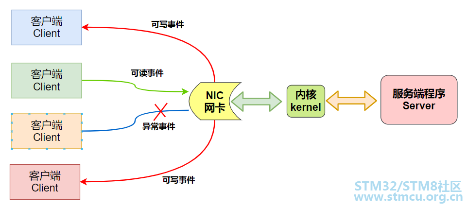

微信图片_20201220225853.png 那什么又是IO事件呢?事件可以理解为一种状态或者动作,也就是状态的迁移会触发一种相应的动作。网络IO的事件通常包括:
  • 可读事件
  • 可写事件
  • 异常事件
理解可读可写事件是非常有必要的,一般来说一个socket大部分时候是可写的,但是并不是都可读。可读一般代表是一个新连接或者原有连接有新数据交互,对于服务端程序来说也是重点关注的事件。 微信图片_20201220225856.png

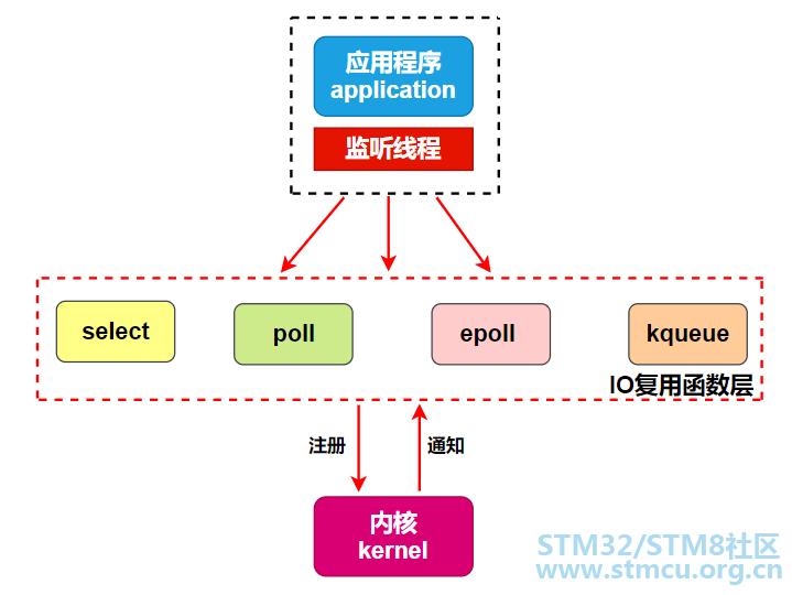

2.2 什么是IO复用设想假如有几万个IO事件,那么应用程序该如何管理呢?这就要提到IO复用了。IO复用从本质上来说就是应用程序借助于IO复用函数向内核注册很多类型的IO事件,当这些注册的IO事件发生变化时内核就通过IO复用函数来通知应用程序。 微信图片_20201220225859.png 从图中可以看到,IO复用中复用的就是一个负责监听管理这些IO事件的线程。之所以可以实现一个线程管理成百上千个IO事件,是因为大部分时间里某个时刻只有少量IO事件被触发。 微信图片_20201220225902.png 大概就像这样:草原上的一只大狗可以看管几十只绵羊,因为大部分时候只有个别绵羊不守规矩乱跑,其他的都是乖乖吃草

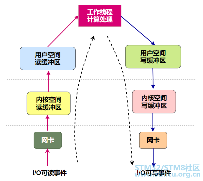

要理解网络框架有哪些,必须要清楚网络框架完成了哪些事情。 微信图片_20201220225904.png 大致描述下这个请求处理的流程:
  • 远端的机器A发送了一个HTTP请求到服务器B,此时服务器B网卡接收到数据并产生一个IO可读事件;
  • 我们以同步IO为例,此时内核将该可读事件通知到应用程序的Listen线程;
  • Listen线程将任务甩给Handler线程,由Handler将数据从内核读缓冲区拷贝到用户空间读缓冲区;
  • 请求数据包在应用程序内部进行计算和处理并封装响应包;
  • Handler线程等待可写事件的到来;
  • 当这个连接可写时将数据从用户态写缓冲区拷贝到内核缓冲区,并通过网卡发送出去;
备注:上述例子是以同步IO为例,并且将线程中的角色分为Listen线程、Handler线程、Worker线程,分别完成不同的工作,后续会详细展开。

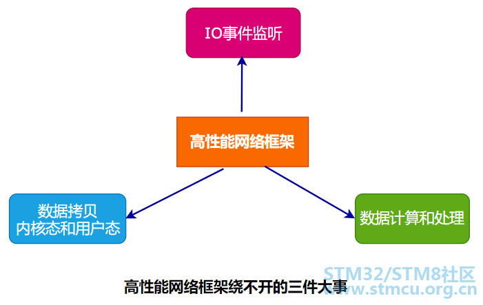

所以我们可以知道,要完成一个数据交互,涉及了几大块内容:
  • IO事件监听
  • 数据拷贝
  • 数据处理和计算

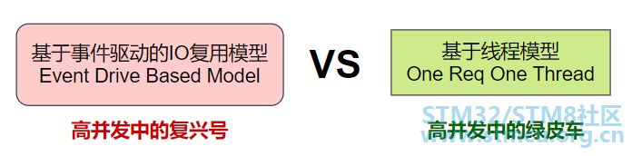

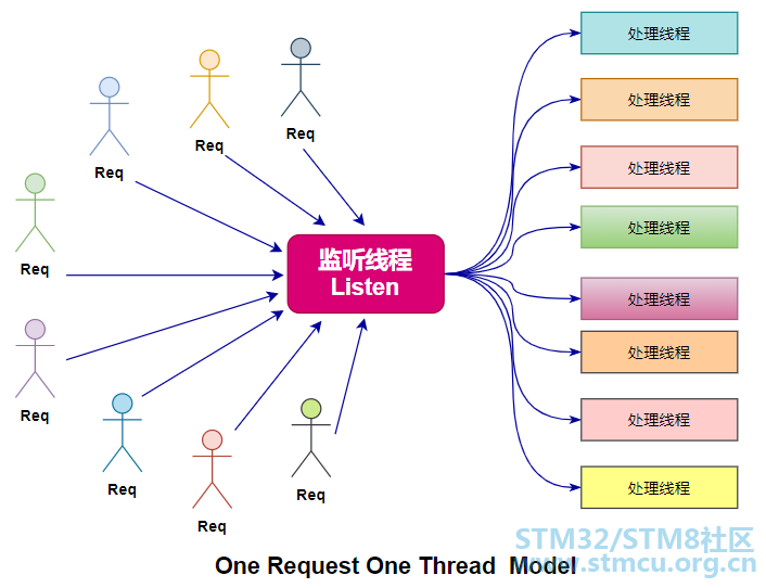

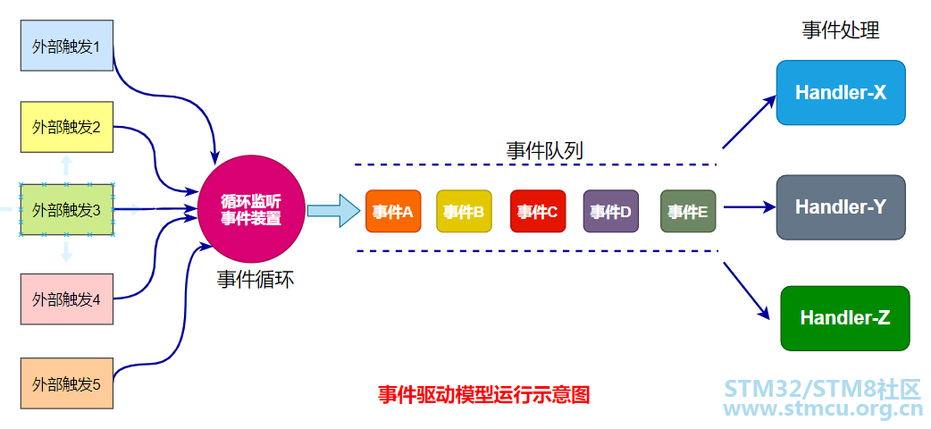

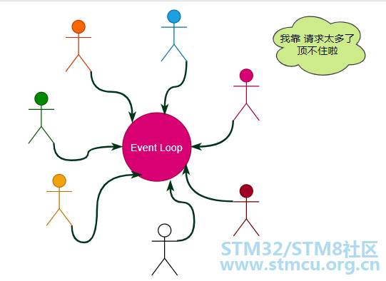

4.1 基于线程模型在早期并发数不多的场景中,有一种One Request One Thread的架构模式。该模式下每次接收一个新请求就创建一个处理线程,线程虽然消耗资源并不多,但是成千上万请求打过来,性能也是扛不住的。 微信图片_20201220225910.png 这是一种比较原始的架构,思路也非常清晰,创建多个线程来提供处理能力,但在高并发生产环境中几乎没有应用,本文不再展开。4.2 基于事件驱动模型当前流行的是基于事件驱动的IO复用模型,相比多线程模型优势很明显。 微信图片_20201220225913.png 在此我们先理解一下什么是事件驱动Event-Drive-Model。
事件驱动编程是一种编程范式,程序的执行流由外部事件来决定,它的特点是包含一个事件循环,当外部事件发生时使用回调机制来触发相应的处理。
通俗来说就是:有一个循环装置在一直等待各种事件的到来,并将到达的事件放到队列中,再由一个分拣装置来调用对应的处理装置来响应 微信图片_20201220225916.png

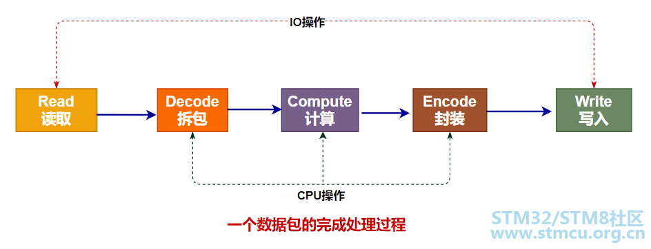

反应堆模式是一种思想,形式却有很多种。5.1 反应堆模式的本质是什么从本质上理解,无论什么网络框架都要完成两部分操作:
  • IO操作:数据包的读取和写入
  • CPU操作:数据请求的处理和封装

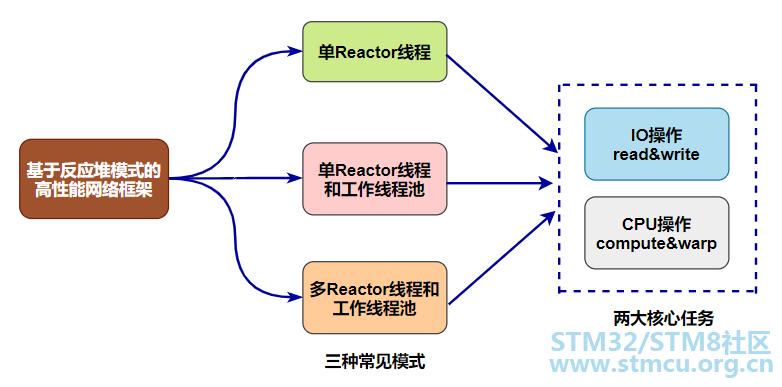

所以上述这些问题由谁来做以及多少线程来做,就衍生出了很多形式,所以不要被表面现象迷惑,出现必有原因,追溯之后我们才能真正掌握它。 微信图片_20201220225922.png 反应堆模式根据处理IO环节和处理数据环节的数量差异分为如下几种:

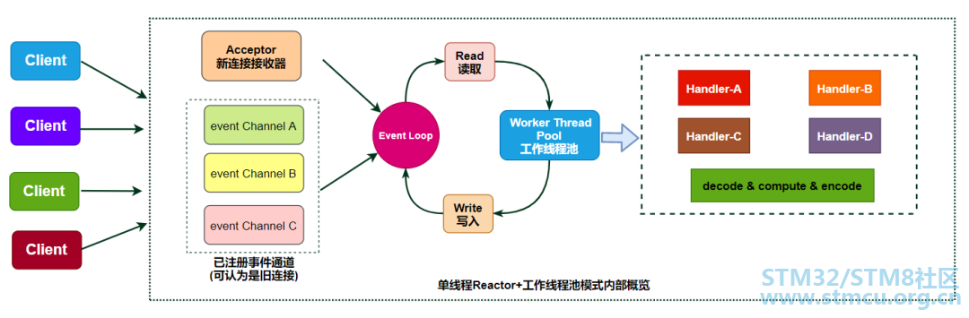

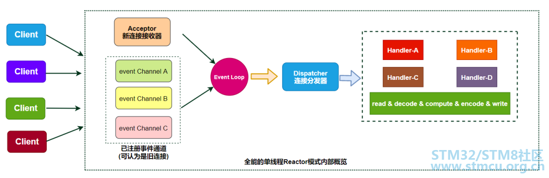

  • 单Reactor线程
  • 单Reactor线程和线程池
  • 多Reactor线程和线程池

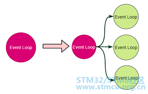

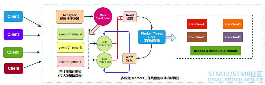

微信图片_20201220225925.png 我们来看看这三种常见模式的特点、原理、优缺点、应用场景等。5.2 单Reactor线程模式这种模式最为简洁,一个线程完成了连接的监听、接收新连接、处理连接、读取数据、写入数据全套工作。由于只使用了一个线程,对于多核利用率偏低,但是编程简单。是不是觉得这个种单线程的模式没有市场?那可未必,不信你看Redis。 微信图片_20201220225928.png 在这种模式种IO操作和CPU操作是没有分开的,都是由1个线程来完成的,显然如果在Handler处理某个请求超时了将会阻塞客户端的正常连接。在Redis中由于都是内存操作,速度很快,这种瓶颈虽然存在但是不够明显。5.3 单Reactor线程和线程池模式为了解决IO操作和CPU操作的不匹配,也就是IO操作和CPU操作是在一个线程内部串行执行的,这样就拉低了CPU操作效率。 微信图片_20201220225930.png 一种解决方法就是将IO操作和CPU操作分别由单独的线程来完成,各玩各的互不影响。单Reactor线程完成IO操作、复用工作线程池来完成CPU操作就是一种解决思路。 微信图片_20201220225934.png 在这种模式种由Reactor线程完成连接的管理和数据读取&写回,完全掌管IO操作。工作线程池处理来自上游分发的任务,对其中的数据进行解码、计算、编码再返回给Reactor线程和客户端完成交互。这种模式有效利用了多核,但是单Reactor线程来完成IO操作在高并发场景中仍然会出现瓶颈。换句话说,连接实在太多了,一个Reactor线程忙不过来建立新连接和响应旧连接这些事情,因此Reactor线程也需要几个帮手。 微信图片_20201220225937.png
5.4 多Reactor线程和线程池模式水平扩展往往是提供性能的有效方法。 微信图片_20201220225941.png 我们将Reactor线程进行扩展,一个Reactor线程负责处理新连接,多个Reactor线程负责处理连接成功的IO数据读写。也就是进一步将监听&创建连接 和 处理连接 分别由两个及以上的线程来完成,进一步提高了IO操作部分的效率。 微信图片_20201220225943.png 这种模式算是比较高配的版本了,在实际生产环境也有使用。5.5 拓展:同步IO和异步IO我们可以轻易区分什么是阻塞IO和非阻塞IO,那么什么是同步IO和异步IO呢?前面提到Reactor模式其中非常重要的一环就是调用read/write函数来完成数据拷贝,这部分是应用程序自己完成的,内核只负责通知监控的事件到来了,所以本质上Reactor模式属于非阻塞同步IO。还有一种Preactor模式,借助于系统本身的异步IO特性,由操作系统进行数据拷贝,在完成之后来通知应用程序来取就可以,效率更高一些,但是底层需要借助于内核的异步IO机制来实现。 微信图片_20201220225946.png 底层的异步IO机制可能借助于DMA和Zero-Copy技术来实现,理论上性能更高。当前Windows系统通过IOCP实现了真正的异步I/O,而在Linux 系统的异步I/O还不完善,比如Linux中的boost.asio模块就是异步IO的支持,但是目前Linux系统还是以基于Reactor模式的非阻塞同步IO为主。
