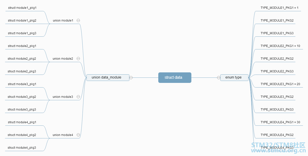

这里把struct data_pkg1、struct data_pkg2、struct data_pkg3三个结构体放到了struct data_pkg这个结构体里进行管理,把data_pkg_type与union里的三个结构体建立一一对应关系,我们需要用哪一结构体数据就通过data_pkg_type来进行选中。
在进行数据组包的时候,先给data_pkg_type进行赋值,确定数据包的类型,再给对应的union里的结构体进行赋值;在进行数据解析的时候,通过data_pkg_type来选择解析哪一组数据。
思考一下,如果在union里面再嵌套一层union会怎么样?会变得更复杂?以前的话,我会觉得越嵌套会越复杂,我也很抵制这种不断嵌套的做法。但后来看了我同事鱼鹰(公众号:鱼鹰谈单片机)的设计之后,我惊呆了!这可太秀了,他就是这么嵌套使用把原本复杂的系统数据管理得明明白白的。我们看他怎么设计的(看个大概的图):
可以看到最左边和最右边这就建立起了一一对应关系,我们的模块很多,数据很多,但是在这样的设计中显得很清晰、很容易维护。

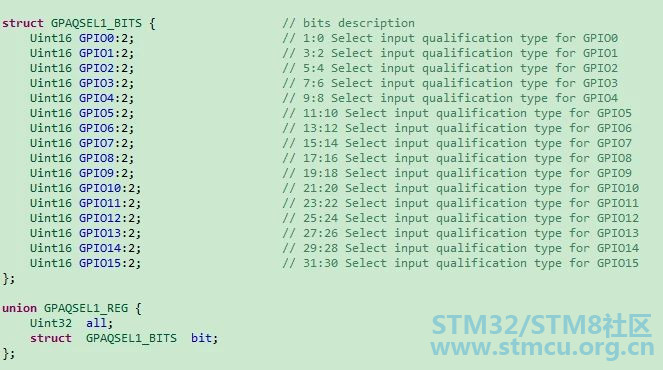

我们看一看TI的寄存器封装是怎么做的:
所有的寄存器被封装成联合体类型的,联合体里边的成员是一个32bit的整数及一个结构体,该结构体以位域的形式体现。这样就可以达到直接操控寄存器的某些位了。比如,我们要设置PA0引脚的GPAQSEL1寄存器的[1:0]两位都为1,则我们只操控两个bit就可以很方便的这么设置:
GpioCtrlRegs.GPAQSEL1.bit.GPIO0 = 3
或者直接操控整个寄存器:
GpioCtrlRegs.GPAQSEL1.all |=0x03

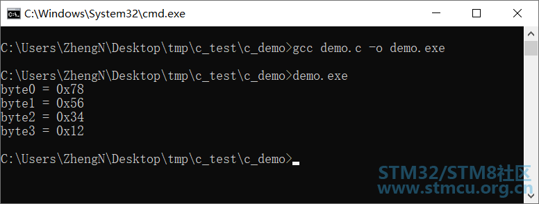

① 把0x12345678拆分成0x78、0x56、0x34、0x12:#include <stdio.h>
typedef unsigned int  uint32_t;
typedef unsigned char uint8_t;
union bit32_data
    uint32_t data;
    struct
        uint8_t byte0;
        uint8_t byte1;
        uint8_t byte2;
        uint8_t byte3;
    }byte;
int main(void)
    union bit32_data num;
    num.data = 0x12345678;
    printf("byte0 = 0x%x\n", num.byte.byte0);
    printf("byte1 = 0x%x\n", num.byte.byte1);
    printf("byte2 = 0x%x\n", num.byte.byte2);
    printf("byte3 = 0x%x\n", num.byte.byte3);
    return 0;
运行结果:

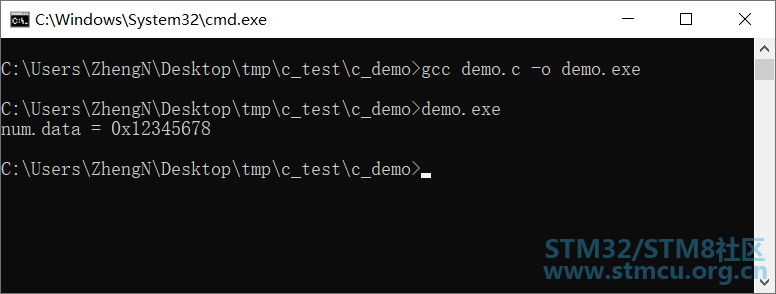

② 把0x78、0x56、0x34、0x12组合成0x12345678:#include <stdio.h>
union bit32_data
    uint32_t data;
    struct
        uint8_t byte0;
        uint8_t byte1;
        uint8_t byte2;
        uint8_t byte3;
    }byte;
int main(void)
    num.byte.byte0 = 0x78;
num.byte.byte1 = 0x56;
num.byte.byte2 = 0x34;
num.byte.byte3 = 0x12;
    printf("num.data = 0x%x\n", num.data);
    return 0;
运行结果:
