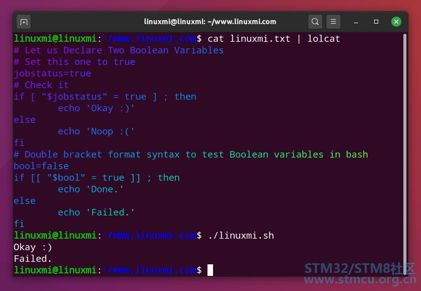

让我们对其进行测试: 微信图片_20210104141214.png shell脚本示例中的Bash布尔变量下面是一个示例脚本:
