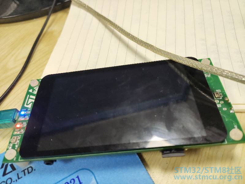

采用电脑usb口连接stlink并且为板子供电,使用过程中突然发现板子重新上电以后需要等待十几秒后再复位或者重新初始化屏幕,屏幕才可以正常显示内容。
个人程序以及官方例程现象都一样,请问有没有懂得前辈提供一点排查思路或者知道原因指点一下。
万分感谢

应该是接触不好

将代码开始部分输出一个信号(比如翻转IO),然后一上电量测一下,看看芯片是否运行起来。这期间也可以量测一下几个电源电压是否有跌落现象,看看是不是硬件问题允许的
