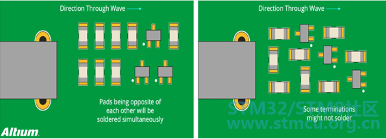

  • 取向 - 确保将相似的元件定位在相同的方向上,这将有助于实现高效且无差错的焊接过程。

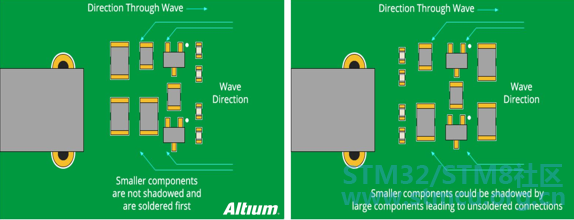

  • 布置 - 避免将较小元件放置在较大元件的后面,这样小元件有可能受大元件焊接的影响而产生装贴问题。
  • 组织 - 建议将所有表面贴装(SMT)元件放置在电路板的同一侧,并将所有通孔(TH)元件放置在电路板顶部,以尽量减少组装步骤。
最后还要注意的一条PCB设计指南 - 即当使用混合技术元件(通孔和表面贴装元件)时,制造商可能需要额外的工艺来组装电路板,这将增加您的总体成本。
微信图片_20210107122540.png 良好的芯片元件方向(左)和不良的芯片元件方向(右)
微信图片_20210107122543.png 良好的元件布置(左)和不良元件布置(右)

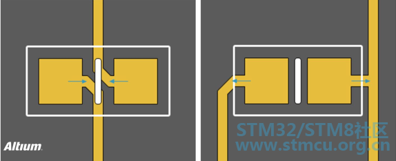

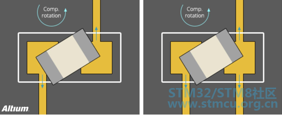

如果您的元件需要毫无偏差地固定放置在水平方向,那么建议在电路板的元件出线的地方基本上水平走线,而出线之后再进行垂直走线。
这样在焊接的时候随着焊料的迁徙,元件会固定在水平方向。如下图上半部分所示。而下图下半部分的信号走线方式,在焊接的时候随着焊料的流动,有可能会造成元件的偏转。
微信图片_20210107122546.png 建议的布线方式 (箭头指示焊料流动方向)
微信图片_20210107122549.png 不建议的布线方式 (箭头指示焊料流动方向)

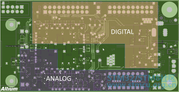

  • 隔离 - 确保每路电源都保持电源地和控制地分开。如果您必须将它们在PCB中连接在一起,请确保它尽可能地靠近电源路径的末端。
  • 布置 - 如果您已在中间层放置了地平面,请确保放置一个小阻抗路径,以降低任何电源电路干扰的风险,并帮助保护您的控制信号。可以遵循相同的准则,以保持您的数字和模拟的分开。
  • 耦合 - 为了减少由于放置了大的地平面以及在其上方和下方走线的电容耦合,请尝试仅通过模拟信号线路交叉模拟地。
微信图片_20210107122552.png 元件隔离示例(数字和模拟)

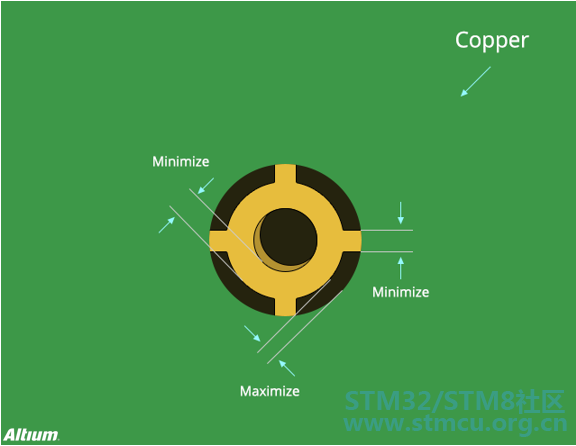

添加热风焊盘对于生产可制造的电路板非常有用,它们对于高铜含量元件和多层电路板上的波峰焊接应用至关重要。由于难以保持工艺温度,因此始终建议在通孔元件上使用热风焊盘,以便通过减慢元件管脚处的散热速率,使焊接过程尽可能简单。
作为一般准则,始终对连接到地平面或电源平面的任何通孔或过孔使用热风焊盘方式连接。除了热风焊盘外,您还可以在焊盘连接线的位置添加泪滴,以提供额外的铜箔/金属支撑。这将有助于减少机械应力和热应力。
微信图片_20210107122555.png 典型的热风焊盘连接方式

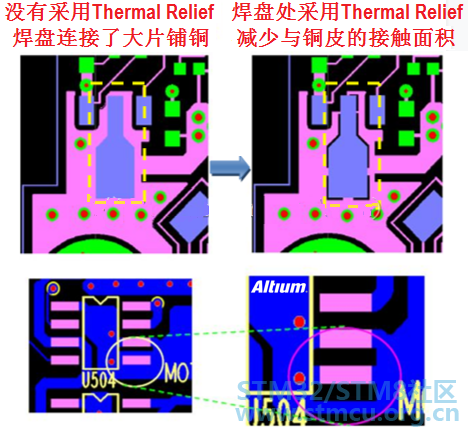

既然知道了问题点就可以有解决的方法,一般我们都会要求采用所谓Thermal Relief pad(热风焊垫)设计来解决这类因为大片铜箔连接元件焊脚所造成的焊接问题。如下图所示,左边的布线没有采用热风焊盘,而右边的布线则已经采用了热风焊盘的连接方式,可以看到焊盘与大片铜箔的接触面积只剩下几条细小的线路,这样就可以大大限制焊垫上温度的流失,达到较佳的焊接效果。
微信图片_20210107122600.png 采用Thermal Relief pad(热风焊垫)对比

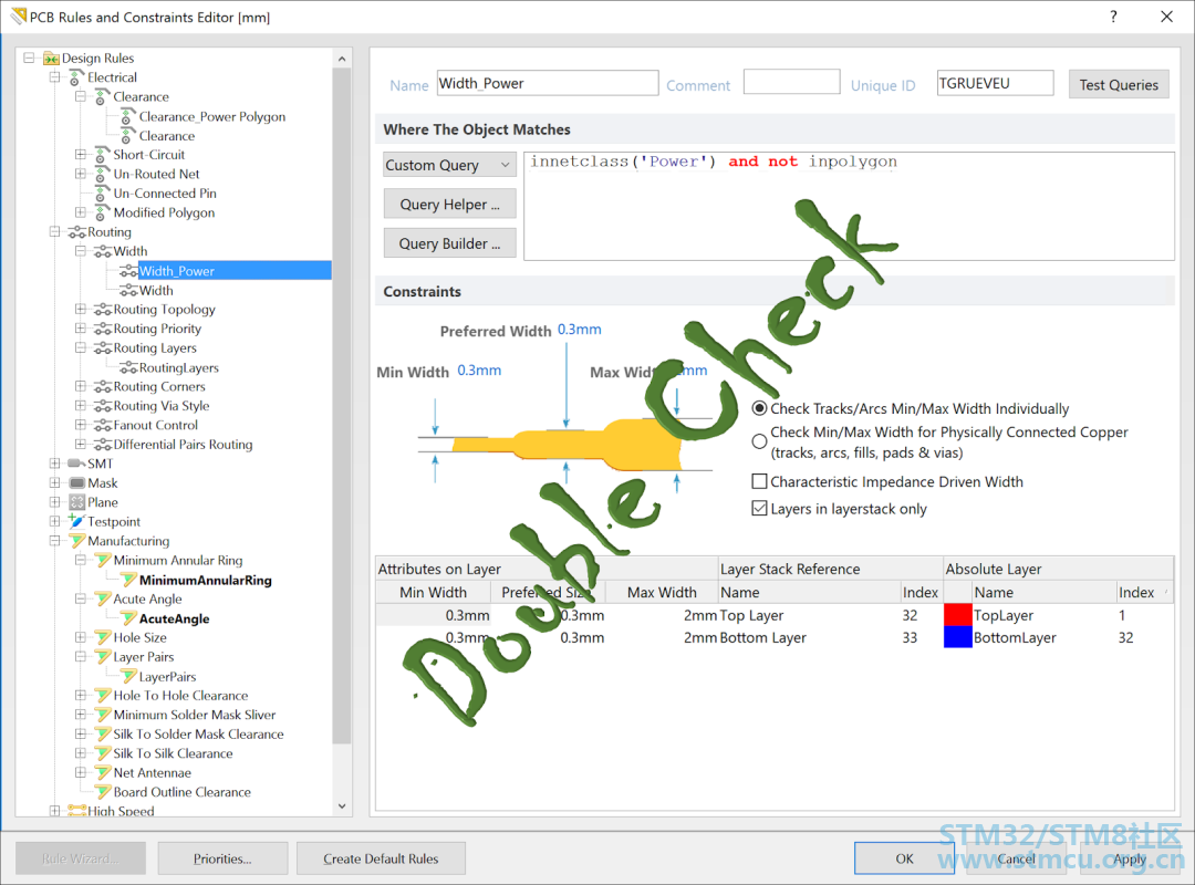

06检查您的工作
当您马不停蹄地哼哧哼哧地将所有的部分组合在一起进行制造时,很容易在设计项目结束时才发现问题,不堪重负。因此,在此阶段对您的设计工作进行双重和三重检查可能意味着制造是成功还是失败。
为了帮助完成质量控制过程,我们始终建议您从电气规则检查(ERC)和设计规则检查(DRC)开始,以验证您的设计是否完全满足所有的规则及约束。使用这两个系统,您可以轻松进行间隙宽度,线宽,常见制造设置,高速要求和短路等等方面的检查。
当您的ERC和DRC产生无差错的结果时,建议您检查每个信号的布线情况,从原理图到PCB,一次检查一条信号线的方式仔细确认您没有遗漏任何信息。另外,使用您的设计工具的探测和屏蔽功能,以确保您的PCB布局材料与您的原理图相匹配。
微信图片_20210107122603.png 仔细检查您的设计,PCB和约束规则

mtxo2003@163.co 回答时间:2021-1-8 11:25:25
看到元器件布局,就知道是个外行写的!你图中所标识不良元件顺序,是以电路走线来定的!有经验的PCB LAYOUT工程师,懂电路的,看了第一种,就知道肯定是不合格PCB工程师的作品!之所以没问出问题,那是电路存在裕量!很多大公司的画板都是第一种,明白人就知道这公司的LAYOUT工程师不咋滴!!不懂电路的LAYOUT工程师,永远都成不了合格的LAYOUT工程师;LAYOUT工程师懂电路后,他就会明白第一种整齐的排布是多么的不可能,只能在整齐与性能中取平衡~~~~~总结,你只要看到PCB板子的元器件所有的都很整齐,直接不用谈也不用看了,这产品只能是消费级的!
