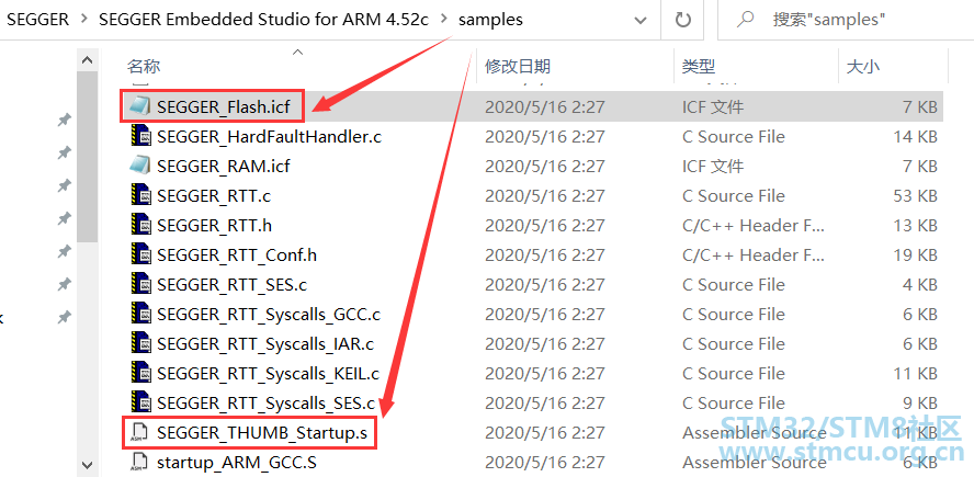

1、将SEGGER链接器脚本模板文件从$(StudioDir)/samples/SEGGER_Flash.icf复制到您的项目目录中。
2、将匹配的启动文件从$(StudioDir)/samples/SEGGER_THUMB_Startup.s复制到您的项目目录中。

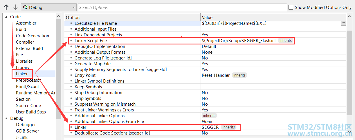

3、将项目选项中的链接器选项的Linker设置为“SEGGER”。
4、将项目选项中链接器选项的Linker Script File设置为项目目录中的链接器脚本。

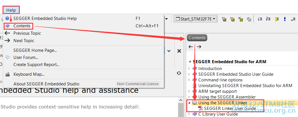

SEGGER Linker还提供了更多的功能,可为您提供更广泛的放置选择,以便更好,以便更好地利用你的目标内存。要了解详细情况,请参阅在Embedded Studio中的《SEGGER Linker User Guide》。具体位置如下:从Embedded Studio的菜单Help->Contents-> Using the SEGGER Linker -> SEGGER Linker User Guide
